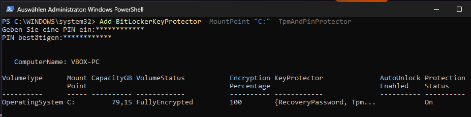

Du kannst es mit folgenden Befehl probieren:
Code:
Add-BitLockerKeyProtector -MountPoint "C:" -TpmAndPinProtector
Du wirst dann zur Eingabe einer PIN aufgefordert.
Standardmäßig sind Zahlen (Länge 6 - 20 Zeichen) zulässig.
Danke. Wenn ich also "nur" Deine Befehle verwende, würde keine PIN beim Start abgefragt werden, wenn ich dann noch
Code:
hinzufüge, wird die PIN nach Anschalten des Computers abgefragt?
So ist es.

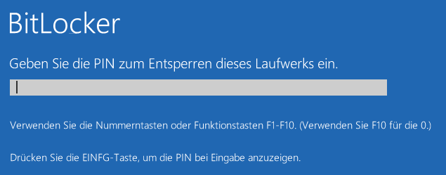

Wenn du den letzten Befehl eingibst, fragt er dich nach einem PIN, die Eingabe bestätigst du dann nochmal, um Tippfehler zu vermeiden, dann kommt so eine Bestätigung:
Bein nächsten Start kommt dann die PIN-Abfrage:
