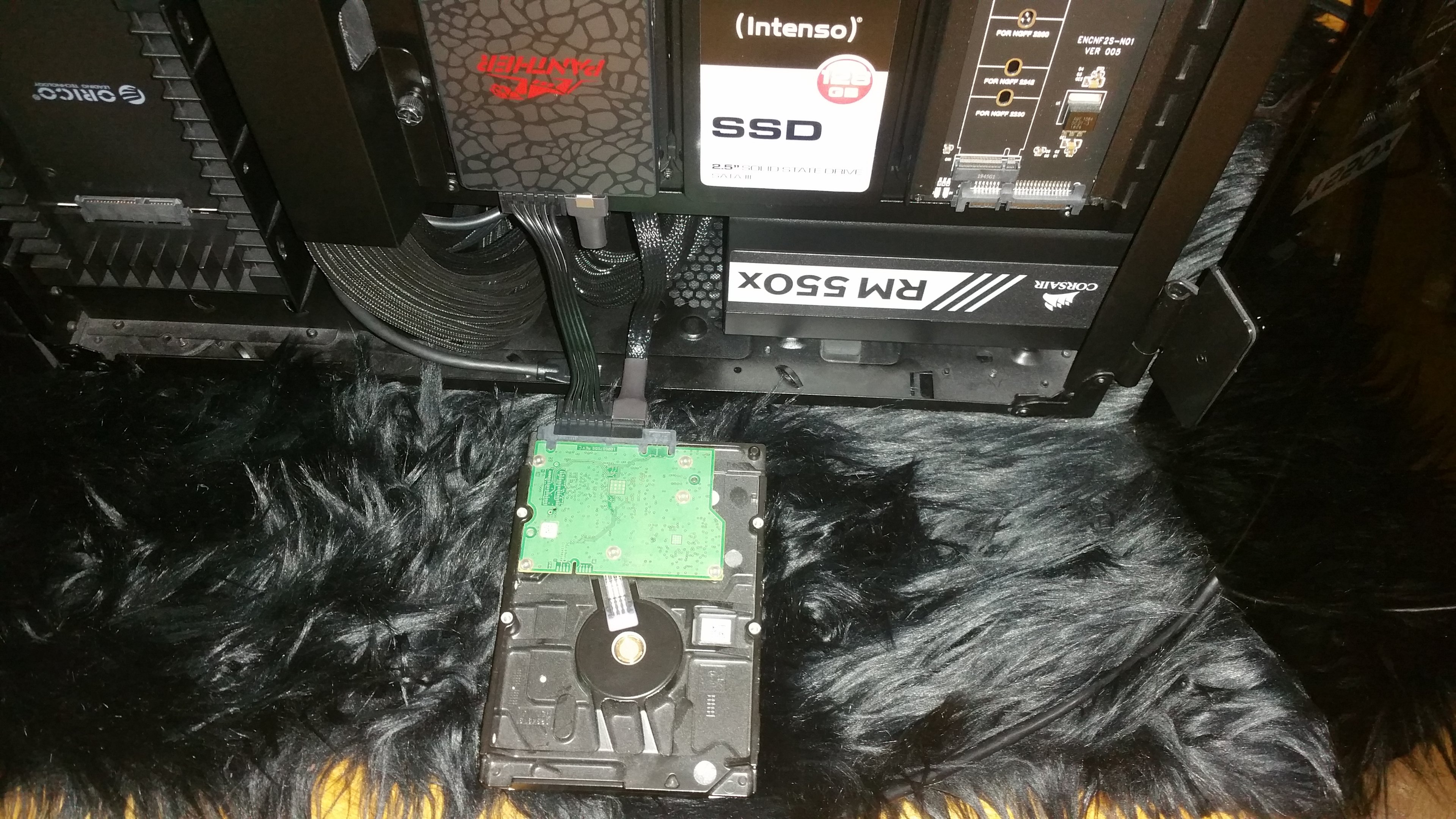

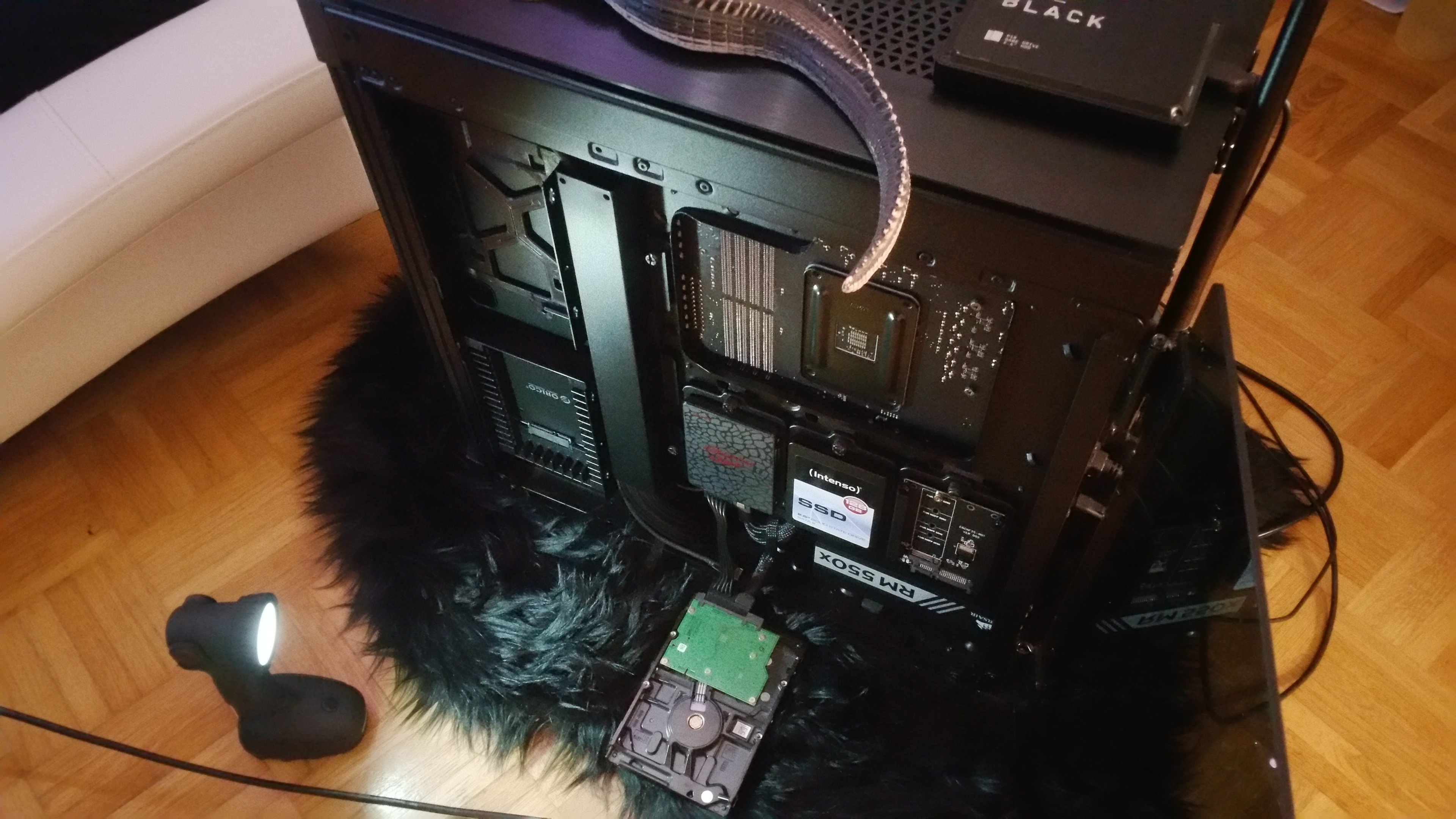

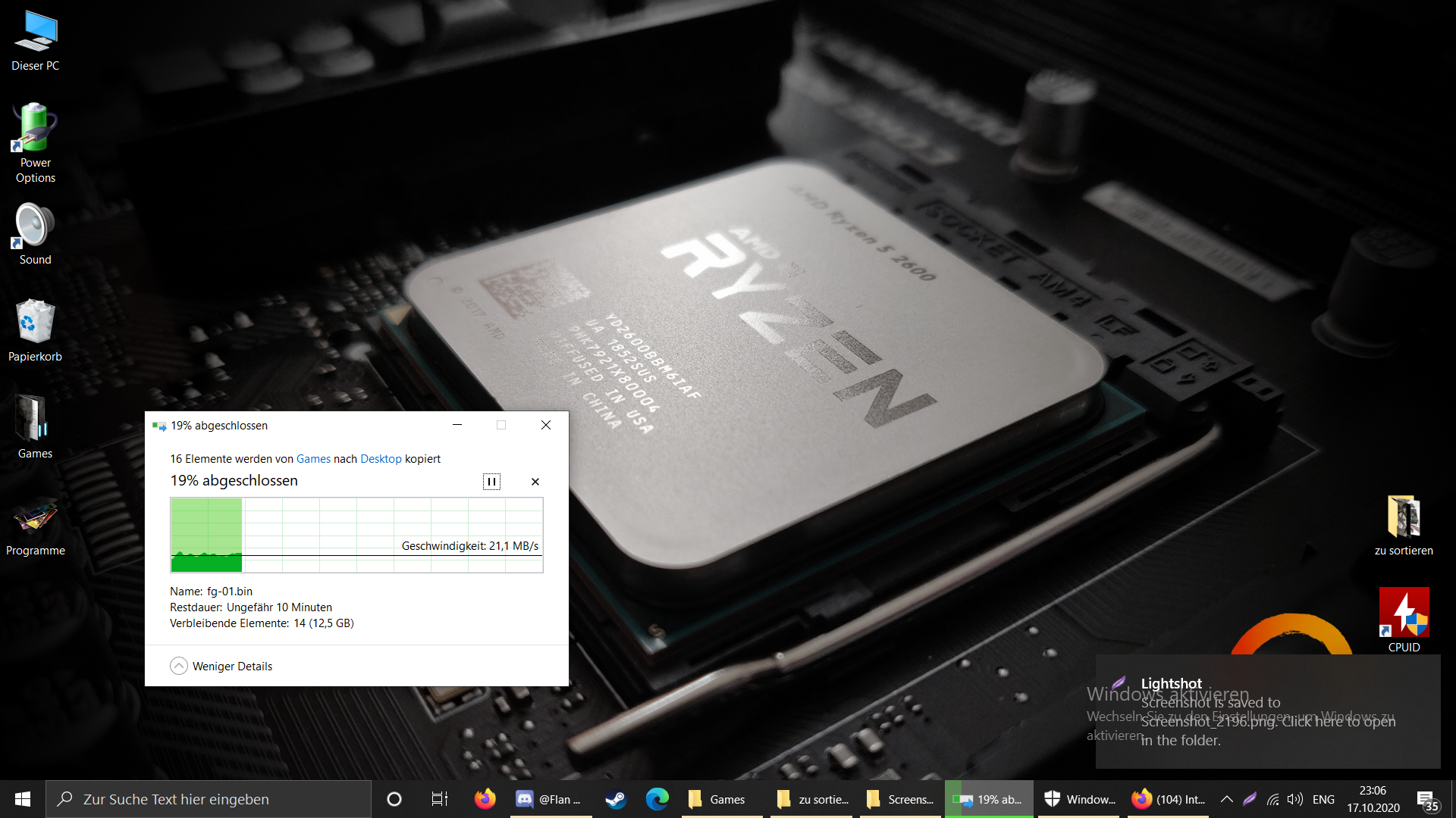

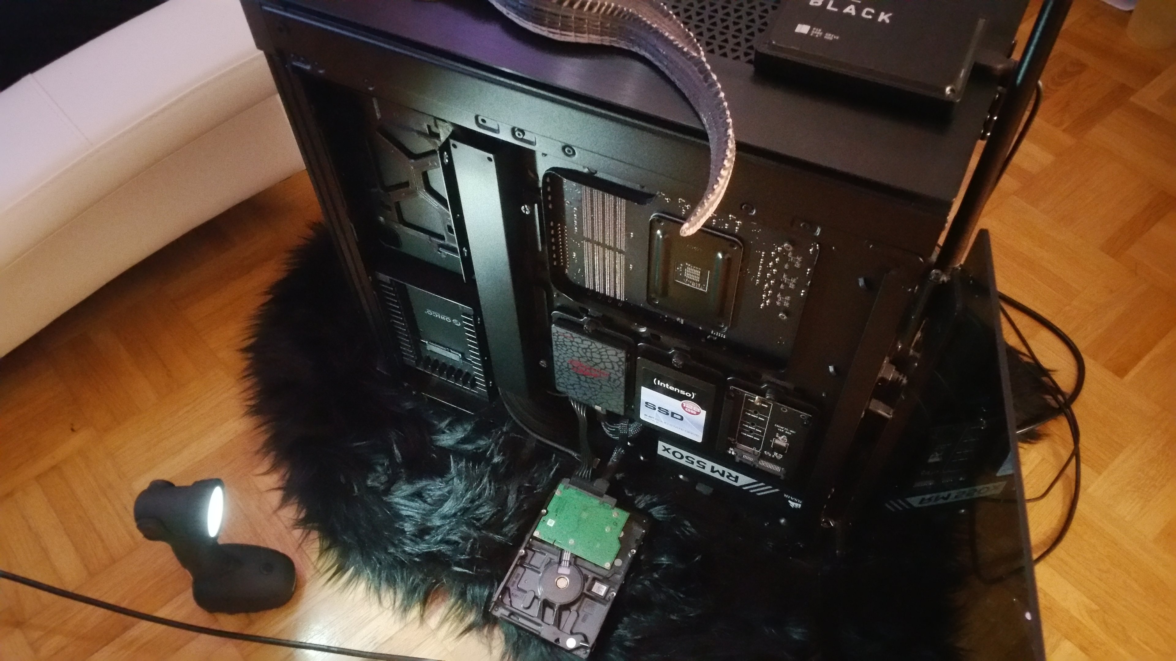

Aber aber - sagenhafte 20 Megabyte pro Sekunde Übertragungsgeschwindigkeit am SATA-Kabel ist die reguläre Geschwindigkeit von Festplatten, die in OEM-Computern anno 2016 verbaut wurden, damit "1 Terabyte" zum Präsentieren eines vermeintlich zeitgemässen Computers in der Hardwareliste stehen konnte.
Das einzige, was an einem OEM-Computer nicht absolutester Schrott ist, ist der Preis - denn der ist einfach nur dreist.
Die Festplatte von dem Ding hat ein Lesegeschwindigkeit von 20 Megabyte pro Sekunde, wenn ich sie ans SATA Kabel hänge, das ist der Performance nach eine Festplatte von vor 15 Jahren.
Ich hab noch nie in meinem Leben einen derart unbrauchbaren Hardwaredreck gesehen als jedes einzelne Hardwarebauteil, welches meinen vorigen OEM-Computer auszeichnete, der als "500€ Einstiegsgaming PC" präsentiert wurde, und ein Notkauf war nachdem mein Laptop durchgebrannt war.
Die sagenhaften 20 Megabyte pro Sekunde mit denen ich heute das Backup der alten Festplatte durchgeführt habe, sprechen für sich.
Eine derartige Festplattengeschwindigkeit kannte man aus der Ära Computer, mit denen man System Shock 2 und Doom 3 und sowas, gespielt hat, so um die Jahrtausendwende....
Darum meine Frage: Kann es sein dass auch Dein Windows 7 Rechner, technisch ähnlich wie mein Windows 7 Rechner, so aus der Rubrik "500€ Einstiegsgamingrechner vor der Ryzen Ära Fertigcomputer OEM" ist?
Da ich schwören kann, dass diese Festplatte zu ihren Bestzeiten bis zu 33 Megabyte pro Sekunde geschafft hat, nehme ich mal an dass mechanische Festplatten mit der Zeit einfach langsamer werden.
Spüre die brachiale Geschwindigkeit von Windows7 OEM Computer Festplatten!
Da bebt förmlich der Boden, wenn die unfassbaren 20 Megabyte pro Sekunde Übertragungsrate voll aufgefahren werden :D
Ich vermute mal, Du hast so eine Festplatte drin, wie ich sie heute fürs Backup hier liegen hatte - und so eine wird immer lahmer mit der Zeit.
Ab zur Mülltonne damit, und eine schöne 30 bis 50 Euro Euro SSD eingebaut, und als grosser Hauptdatenspeicher eine Western Digital Black Edition P_10 Gaming Drive, dann ist das Problem lahmende Festplatten aus der Windows 7 Ära für immer gelöst ;)

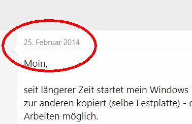

Äh, habt ihr beide mal auf das Datum geachtet?
Abgesehen davon ist die gezeigte Platte vom TE eine Samsung 1TB und die schafft wie man sieht wesentlich mehr als nur 20 MB/s
