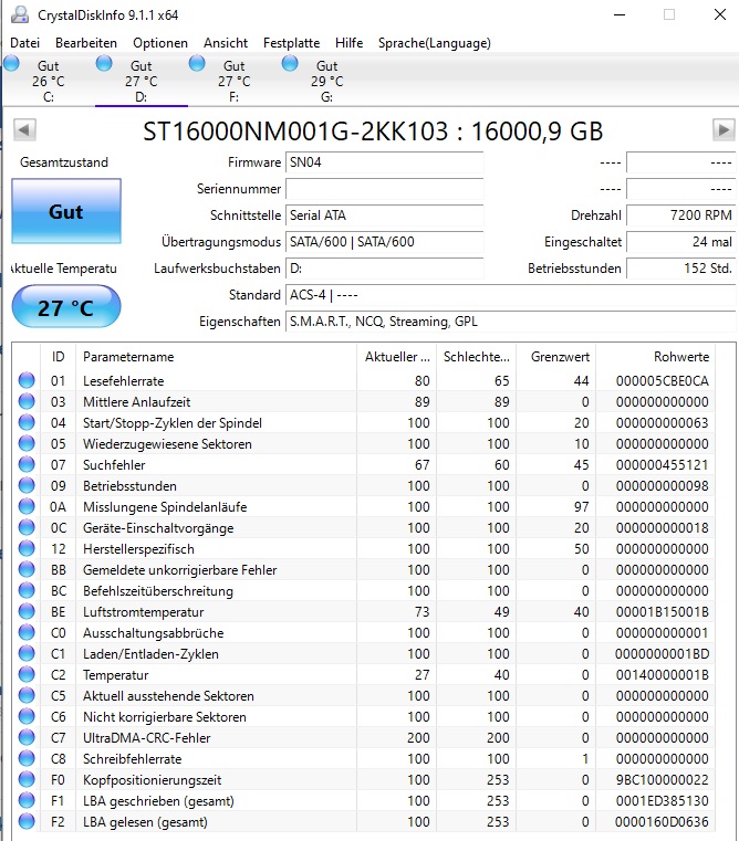

Hallo Zusammen,
mir ist jetzt aufgefallen, dass eine neu eingebaute Seagate Exos ST16000NM001G in der Taskleiste als USB-Gerät gelistet ist, obwohl die HDD ganz normal am SATA-Port angeschlossen ist. Die HDD funktioniert ganz normal, hier die Werte von CrystalDiskInfo.
Das testweise Auswerfen der HDD habe ich sicherheitshalber noch nicht probiert. Hat jemand eine Ahnung, woran das liegen könnte und ob ich das einfach so lassen kann?

laut bild passt da alles
-> ev wäre die "meldung" vom usb-gerät hilfreich
-> shcnittstelle ist auch als sata hinterlegt
