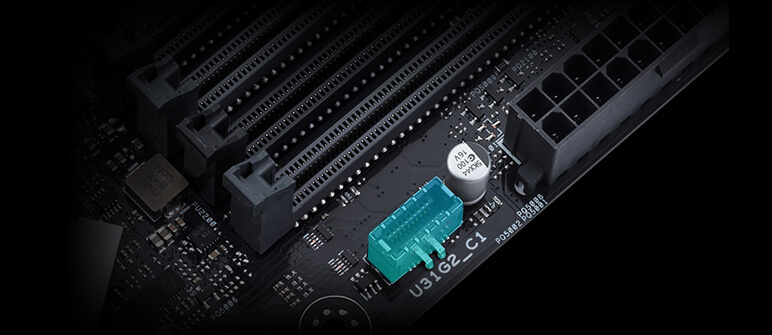

Ich habe an meinem Mainboard (Asus Prime X470 pro) einen ungenutzten USB 3.1 Gen 2 Port (10 GB/s) . Meine 2 internen USB 2.0 Ports sind bereits alle belegt. Jetzt habe ich ein drittes Gerät, dass über internes USB 2.0 kommuniziert und dachte mir, ich könnte den ungenutzten USB 3.1 Gen 2 Port per Adapter "downgraden" und dafür nutzen, da der USB 3.1 Port wirklich praktisch zum verkabeln liegt und ich dann nicht an die restliche Verkabelung ran müsste.
Entweder gibt es das aber nicht oder ich stelle mich beim suchen wirklich dämlich an. Kennt jemand von euch zufällig eine Lösung? Oder muss ich wirklich einen internen USB 2.0 Hub kaufen und die Verkabelung neu machen?

Was für ein Header hat der USB 3.1 Gen 2 auf Deinem Board?
Diesen 20-Pin Header für den Anschluss von USB C an der Frontblende:
Im Handbuch wird er als "USB 3.1 (Gen2) (bis zu 10 Gb/s) Frontblendenanschluss (U31G2_C1)" bezeichnet.
Wenn es dafür ein Adapter auf 9Pin USB 2.0 gäbe, wärs super aber ich habe nichts in der Richtung gefunden.
