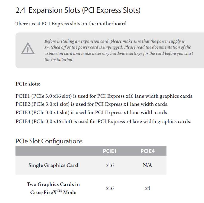

Der unterste Steckplatz (PCIe 3.0 x16 (1x x4) wäre frei und würde auch die Zuluft zu den Lüftern der GraKa nicht blockieren. Ich bin bin davon ausgegangen das dieser Steckplatz abwärtskompatibel ist.
Habe ich einen Denkfehler oder passt das garnicht? Wenn ich hier falsch liege muss ich definitiv etwas ändern.
lg asteriks :)
der Lüfter der Grafikkarte quasi den dritten Steckplatz auch blockiert.
So hast Du es beschrieben, also ist doch gar kein Platz mehr vorhanden. Dann sieh auch nach ob dann der erste PCIe Steckplatz nicht eingeschränkt wird wenn der Untere belegt wird.
Das sieht meiner Meinung nach positiv aus. Auch wenn im untersten Steckplatz nur von Grafikkarten die Rede ist.
