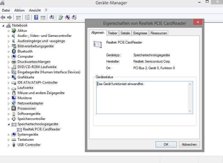

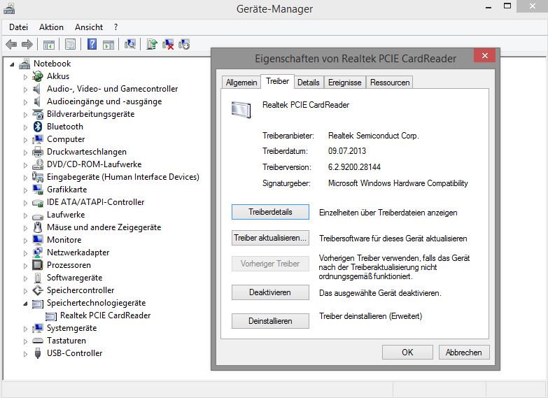

Ich habe ein Problem mit dem internen Card Reader (RealTek RTS5208) meines HP635.
Und zwar funktioniert er seit längerem nicht mehr. Ich habe aktuell Win 8.1 x64 installiert inkl. aktuellem Treiber für das Gerät. Bereits seit längerem muss ich einen externen USB Reader nutzen...hoffe aber hier nun auf eine evtl. Problemlösung.
Im Gerätemanager wird der Reader zwar ordnungsgemäß angezeigt...jedoch ist er bei Einstecken einer SD-Card ohne
Funktion. Im Arbeitsplatz wird er auch nicht angezeigt.
Ich habe schon allerlei Karten versucht (SD, SDHC, MMC..) aber alle gehen nicht. Diverse Treiberversionen von alt bis neu bringen auch keine Lösung. Als ich das erste mal Windows 7 installiert hatte, funktionierte er ohne Probleme.
Seit einer erneuten Installation von Windows 7 ist er tot. Unter Windows 8 sowie 8.1 ebenfalls.
Vielleicht kennt jemand hier dieses Problem und kann helfen. Ich bedanke mich schonmal im voraus für die Hilfe.
