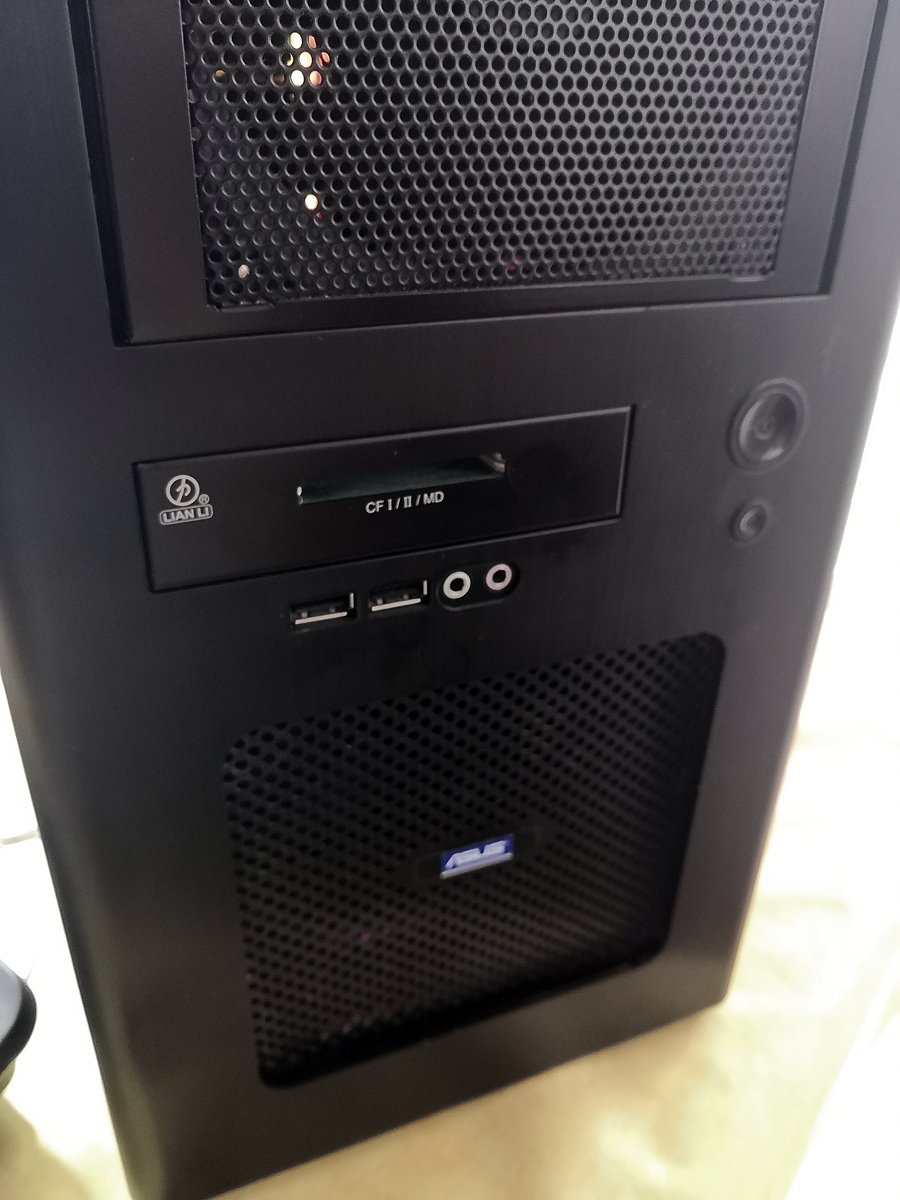

Seit einigen Jahren nutze ich einen internen Cardreader von LianLi (Typ CR-CF-01B), genau original zu meinem LianLi Aluminium ATX-Gehäuse (Typ PC-8NB) passend.
Er nimmt ausschließlich die gute alte CF-Card auf und ist über SATA mit dem Mainboard direkt verbunden. Die Übertragung ist wirklich rasend schnell. Oder, sie war es.... auf meinem alten PC (x58 Intel) mit Win11 (Rufus).
Nun habe ich mir vor rund 14 Tagen ein gebrauchtes ASUS Board gekauft (Typ Z690-A Gaming WiFi D4) zusammen mit Intel i7 12700K und 32GB Speicher. Alles eingebaut - läuft Alles wunderbar und äusserst Flott. Zunächst auch der Cardreader über den internen SATA-Anschluss 3. Drei Tage nach der Erstinbetriebnahme des "neuen" Rechners habe ich dann wie es sich gehört, alle aktuellen, zugehörigen Treiber zum Board von der ASUS Homepage geladen und installiert. Alles hat reibungslos geklappt und der Rechner läuft prima, nur....
Der Cardreader wird plötzlich nicht mehr erkannt. Bzw. nach dem Boot des Rechners nur Einmal, wenn ich mit eingesteckter CF-Card boote. Nehme ich diese heraus, um sie später wieder einzustecken passiert nichts mehr.
Hizu kommt, wenn ich gleich nach dem Rechnerboot die Bilder von der Karte übertrage, geschieht dies extrem langsam, so dass ich bei 50 Bildern einen Kaffee trinken gehen kann.
Diese Lösung mit dem internen SATA-Reader hat mir immer extrem gut gefallen (auch mechanisch) und ich wäre enttäuscht, wenn ich den blöden USB-Reader nehmen muss. Ich bin recht engagierter Hobby-Knipser, und so spielt das Teil eine große Rolle für mich.
Weiß Jemand Rat, wie ich das Teil wieder vollwertig zum Laufen bringe ?
