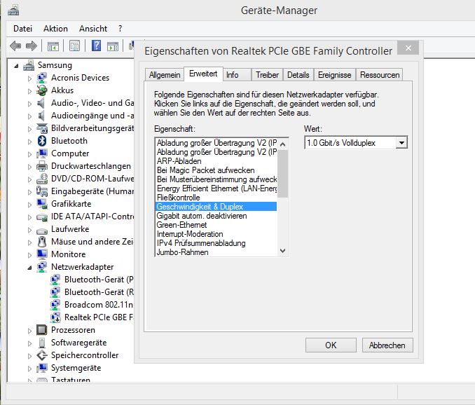

das problem ist gelöst.
stand bei mir auf autom. aushandlung....umgestellt auf 100 M/bits vollduplex.
jetzt komme ich auch auf meine 12 M/bits download gewschwinigkeit.
