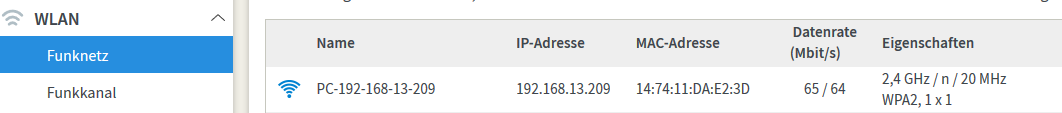

802.11n kann bis zu 300 MBits in der Praxis schaffen, aber auch nur wenn Laptop und Router jeweils 8 Antennen haben (4 Senden, 4 Empfangen).
Da sich leider Asus zur genauen Angabe der WLAN-Karte ausschweigt, können wir nur raten und annehmen, dass dein Laptop nur 2 Antennen hat (1 Senden, 1 Empfangen). Damit ist maximal nur 75 MBit/s möglich, im Idealfall.
Das scheint eine Ralink 150MBits Karte zu sein. Da wären bis zu 75Mbits drin, 40 liegen aber im Rahmen.
Wäre interessant, welche Datenrate die Fritzbox beim Laptop anzeigt.
Naja.. aus der Traum vom schnellen WLAN :)

Du setzt 802.11n ein. Das gibt es mit verschiedenen Kanalbandbreiten und Streams. Dort sind folgende Bruttodatenraten erreichbar:
20 MHz Bandbreite mit 1 Stream: 72 Mbit
40 MHz Bandbreite mit 1 Stream: 150 Mbit
40 MHz Bandbreite mit 2 Streams: 300 Mbit
40 MHz Bandbreite mit 3 Streams: 450 Mbit
Netto bleibt da so meist die Hälfte übrig weswegen man davon ausgehen kann, dass dein WLAN-Adapter nur 1 Stream und die Bandbreite deines Kanals 20 MHz beträgt. Das ergäbe dann eine Nettodatendurchsatzrate von
