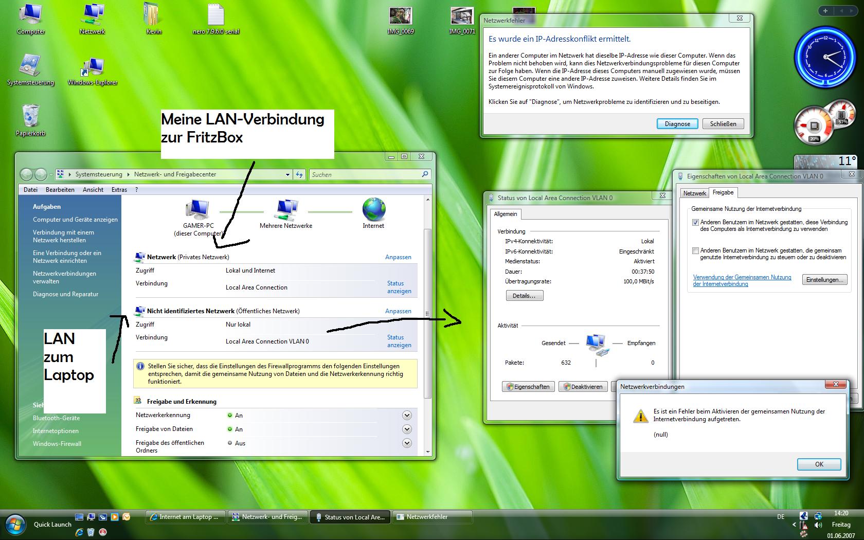

Hallo ich hab das mal auf einer Lan versucht jedoch hat es i-wie nicht Funktioniert ich war auch an die FritzBox angeschlossen mit Lan 1 Port und ein andere PC in Lan 2 Port. Habe auch Vista 64Bit. Aber i-wie bekam der eine Rechner nie Internet hier dachte ich man könnte es einstellen aber es Funkt nicht
http://jannik1991.ja.funpic.de/CBInternetLaptop.jpg
Mfg
Hier noch n Screenshot mit meinem Fehler und den Verbindungen...

hmm. Hab da einfach nen hacken gesetzt und an den Andere PC gesetzt. Der hatte nie Internet aber die Verbindung war in Ordnung. Kanns auch jetzt nicht mehr testen weil pc nicht mehr da ist. Ja zu deiner Fehlermeldung. Schonmal das in dem gelben Kasten gelesen und ausprobiert???? und zu der einen Fehlermeldung. "Null" = "0" und das steht meist für "aus/off"
Sry aber mit dem Hacken hat es bei mir noch nie gefunkt. Von daher kann ich dir auch nicht weiterhelfen.
Edit: schlate mal das unten "Freigabe des öffentlichen Ordners" an. geht es dann???
Freigabe des öffentlichen Ordners" ausprobiert das bei mir nämlich an
Du musst die gemeinsame Nutzung bei der FritzBox-Verbindung aktivieren, nicht bei der Laptop-Verbindung.
Dann wird normalerweise deine IP bei der Laptop-Verbindung auf 192.168.0.1 gesetzt.
Dann musst du beim Laptop 192.168.0.1 als Gateway und DSN-Server eintragen.
Evtl hat die FritzBox schon die IP 192.168.0.1, dann kommt es zum Adressenkonflikt.
Dagegen hilft, die verbindung zur FritzBox zu trennen, die gemeinsame Nutzung aktivieren, dann die IP bei der Laptop-Verbindung ändern (z.B. auf 192.168.0.2) und entsprechend am Laptop die 192.168.0.2 als Gateway und DNS eintragen.
Anschließend die Verbindung zur FB wieder herstellen.

Genauso gehts! Dadrüber hinaus kann es sein, dass auf dem Router (das ist dein PC, nicht das Notebook) noch der "Gatewaydienst auf Anwendungsebene" aktiviert werden muss. Ebenso muss der Dienst "Routing und RAS" laufen. Einzuschalten unter Systemsteuerung > Verwaltung > Dienste. Sollte das noch nichts bringen, check die Firewalleinstellungen.
Denk dran, dass die Verbindung von PC an Laptop ein Crossover-Kabel sein sollte (sofern deine Netzwerkkarte kein normales zu einem Crossover machen kann).
Zur Begriffserklärung: Wir sprechen hier von Routing (Weiterleiten von Datenpaketen), IP-Forwarding ist etwas anderes.
Noch was: Auf DHCP würde ich in dem Netz verzichten, sofern die IPs nicht an die MAC-Adresse der Netzwerkkarten gebunden ist, da dein Notebook ja mit einer festen IP-Adresse beim Gateway (Router) arbeitet. Sollte dein Rechner/Router nun eine andere IP zugewiesen bekommen, geht deine Verbindung vom Notebook aus nicht mehr.
