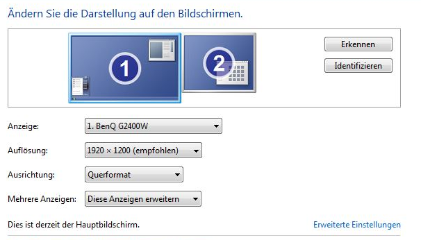

Windows-P ist auf "Erweitern"?
Ja

Am Laptop ist folgendes eingestellt:
Kann man die Signalauflösung reduzieren?
Also einstellen könnten wir prinzipiell (müssten nur die Optionen finden):
Farbtiefe 8/10Bit; HDR an ist 10Bit
Auflösung; 2550x1440
Aktualisierungsrate; Monitor kann 180hz über DP und maximal 144hz über HDMI (Handbuch)
Monitor und Laptop haben beide HDMI 2.0, das ist schonmal gut, da ist nicht eine Seite besser als die Andere.
Bei den Einstellungen aus dem Screenshot, insbesondere 60hz sollte der Monitor allerdings laufen. Kannst noch probieren an der Bittiefe (HDR aus -> 8 bit) was umzustellen.

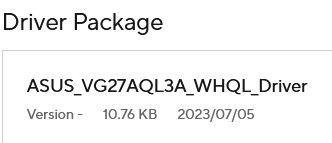

Wenn da nur "generic ..." steht, dann könntest du es noch mit dem herstellereigenen Monitor inf- Treiber probieren, den du dann nach dem Herunterladen von der Herstellerseite in der Regel vom Gerätemanager aus installierst.
Dazu entpackst du die Zip- Datei in einen beliebigen Ordner und gehst dann im Gerätemanager an entsprechender Stelle für den Monitor unter "Monitore" auf "Treiber Aktualisieren" und gibst dann den Ordner an, in dem die .inf- Datei zu finden ist.
https://www.asus.com/de/displays-de...desk_download?model2Name=TUF-Gaming-VG27AQL3A
Habe den treiber installiert. Allerdings weiterhin "kein Signal". :(
