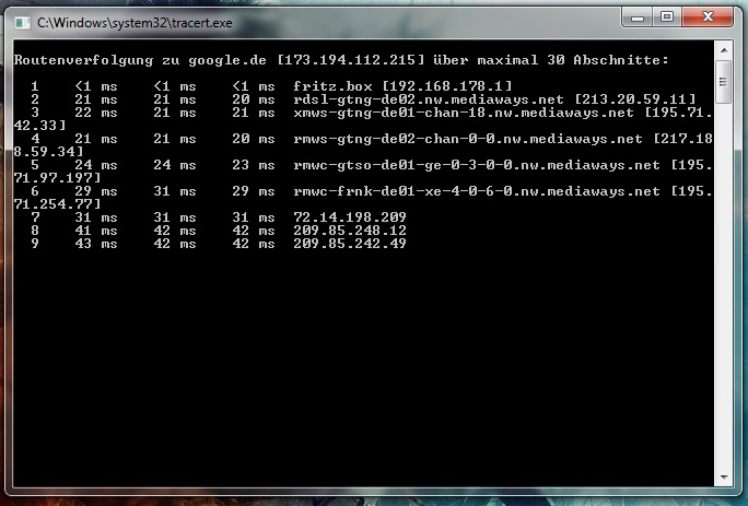

Mal nen Ping test gemacht? (cmd öffnen und "tracert google.de" eingeben

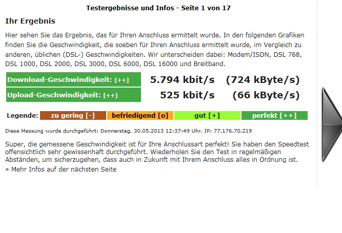

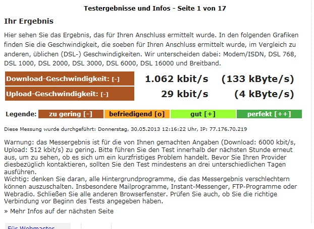

Mal nen Speedtest gemacht?
