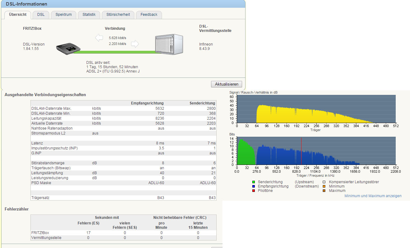

Anbei ein Screenshot meiner "Fritzbox"

Eine instabile Internetleitung wäre der nächste Verdächtige - aber ihr könnt gerne mal die grafik anklicken und die Dämpfungswerte und Grafiken analysieren anstatt Halbwissen zu verteidigen.

Deinen Screenshot nochmal gecheckt. Interleaving (Latenz) sind bei deiner Leitung 8ms in Empfangs- und 7ms in Senderichtung. G.INP ist aus, von daher hast Du kein Vectoring. An den 8ms sollte was machbar sein.

da ich vermute, daß der screenshot aktuell ist, würde ich erstmal davon ausgehen, daß Interleaving nicht aktiviert ist, da es den Ping mindenstens auf ~50ms anhebt (bei mir damals auf 78ms ingame), und das eben dauerhaft.
mich machen die Graphen stutzig im screenshot, kenne mich aber nicht so gut aus was DSLwerte wie Dämpfung und eben diese Graphen angeht.
Generell wird bei ADSL kein Vectoring benutzt.
Pauschal kann man das nicht sagen, da noch viel mehr Faktoren außer Interleaving Einfluss auf den Ping haben.
Wie bender_ schon richtig erkannt hat ist Interleaving mit einer Verzögerung von 8ms im Down- und 7ms im Upstream aktiv.

@xyne91:
Ich habe selbst keine Fritzbox. Das Vorgehen aus dem ersten Link erfordert keine alternative Firmware. Es wird lediglich ein Configfile generiert das Du manuell änderst und wieder zurückspielst. Da Du den Eindruck eines Lernwilligen machst, dachte ich, der weiterführende Link würde Dich auf den "eleganteren" Weg der Telnet Verbindung führen wodurch Du noch mehr Möglichkeiten hast.
Edit:
