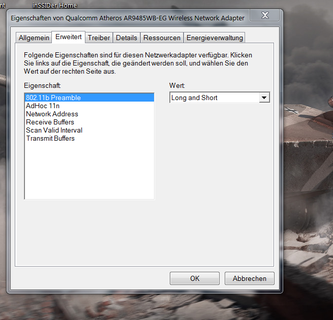

Sonst geh mal unter Gerätemanager - > dein Atheros WLAN Adapter -> Eigenschaften -> Erweitert
Was gibt es da für Einstellungen? Am besten lädst du mal ein Bild davon hoch.

Der Laptop hat Bluetooth, welches immer an ist, da ich nur eine Bluetooth-Maus besitze, und ich habe ein Bluetooth-Headset.
