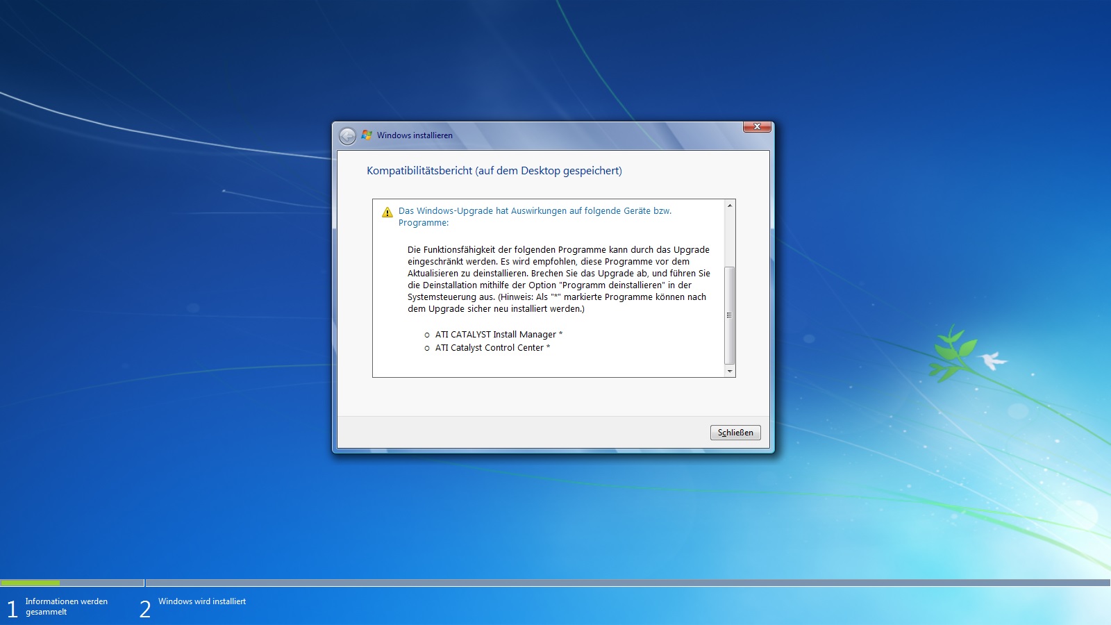

Destinygirl
- Nov. 2014
- 7
MagicAndre1981
Admiral
- Feb. 2004
- 7.463
Öffne die Systemsteuerung, gehe zu "Programme und Funktionen" und deinstalliere dort die AMD Software.
Destinygirl
- Nov. 2014
- 7
Das Inplace Upgrade hat das ganze Windows kaputt gemacht. Musste den Rechner im abgesicherten Modus starten und jetzt läuft die Systemstartreparatur. Jetzt kann ich nur warten.
