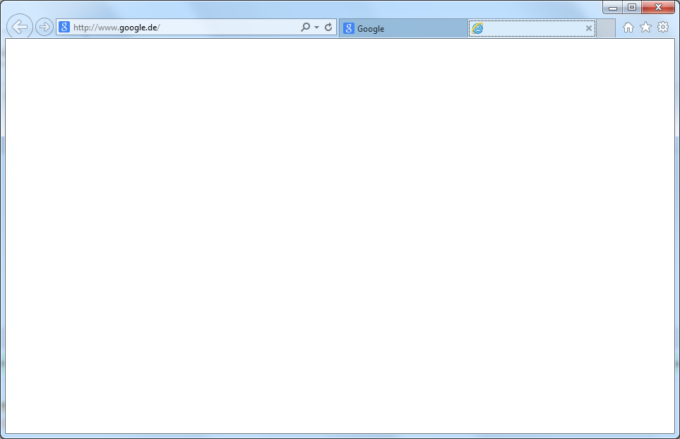

Ich habe an mindestens 2 PCs seit kurzem ein seltsames Problem.
Wenn ich etwas in einem neuen Tab öffnen will (über rechte Maus - in neuer Registerkarte, oder mittlere Maustaste, oder STRG - linke Maustaste), wird es nicht geöffnet. Es erscheint nur ein komplett leerer Tab. Dabei ist es egal, ob es ein Bild, ein Link zu einer Website oder eine PDF ist.
Ich habe mal einen Screenshot des Tabs angehängt.
Das Problem ist sowohl beim IE9 als auch IE10, Windows 7 x64 und x86. Alles vollgepatcht.

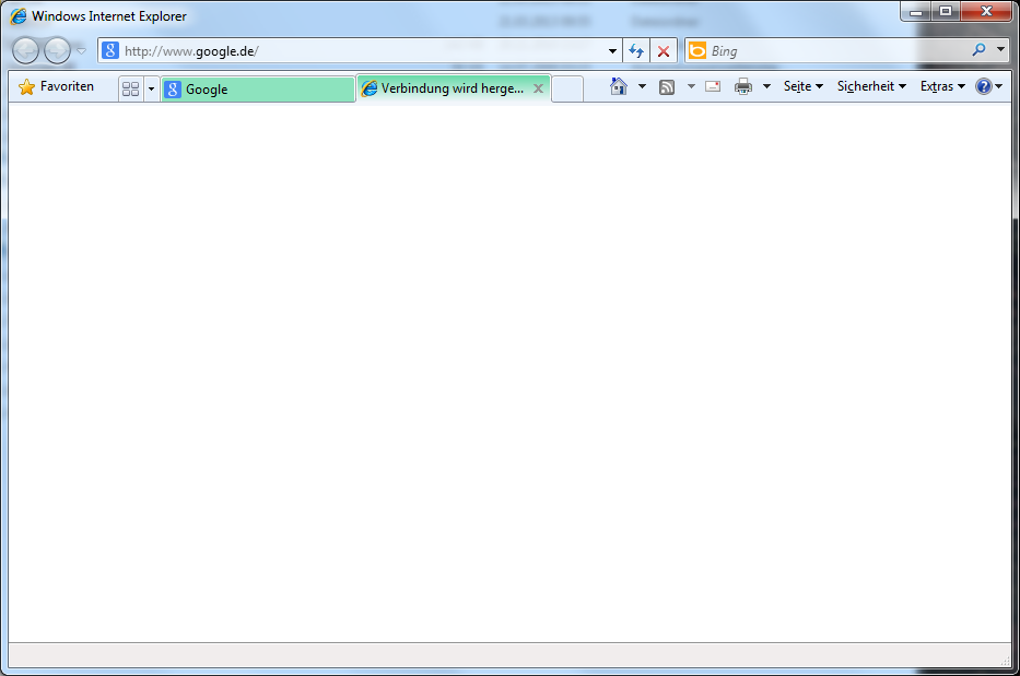

Ich habe soeben die letzten Updates bzgl. IE deinstalliert und zusätzlich den IE 10 und 9.
Jetzt habe ich wieder den IE 8 und habe es damit versucht.
Bei der 32 bit Version kommt besagter Fehler, in dieser Version wird allerdings noch im Tab "Verbindung wird hergestellt" angezeigt. Bei IE 9 und 10 steht im Tab kein Text mehr.
Bei der 64 bit Version kommt kein Fehler und ich kann ganz normal Links etc. aufrufen.
Jetzt habe ich wieder den IE 10 installiert und das Problem besteht wieder bei der 32 und 64 bit Version.
Es sieht so aus, als wäre die 32 bit Version defekt, denn es wird beim IE 10 immer der 32 bit Prozess mit aufgerufen. Beim IE 8 wurde beim Starten der 64 bit Version keine 32 bit Komponente mitgestartet. Dies sieht man im Taskmanager.
