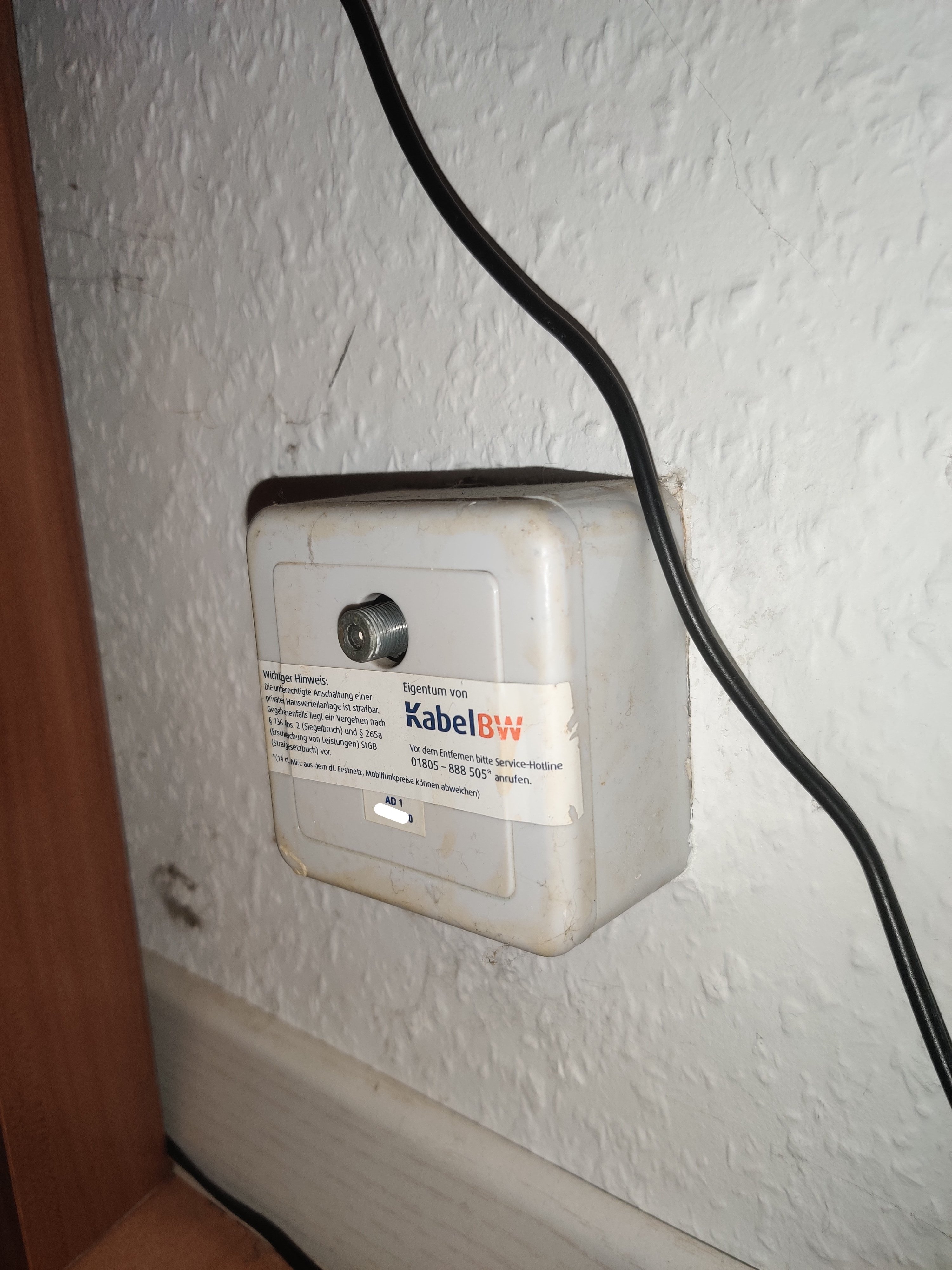

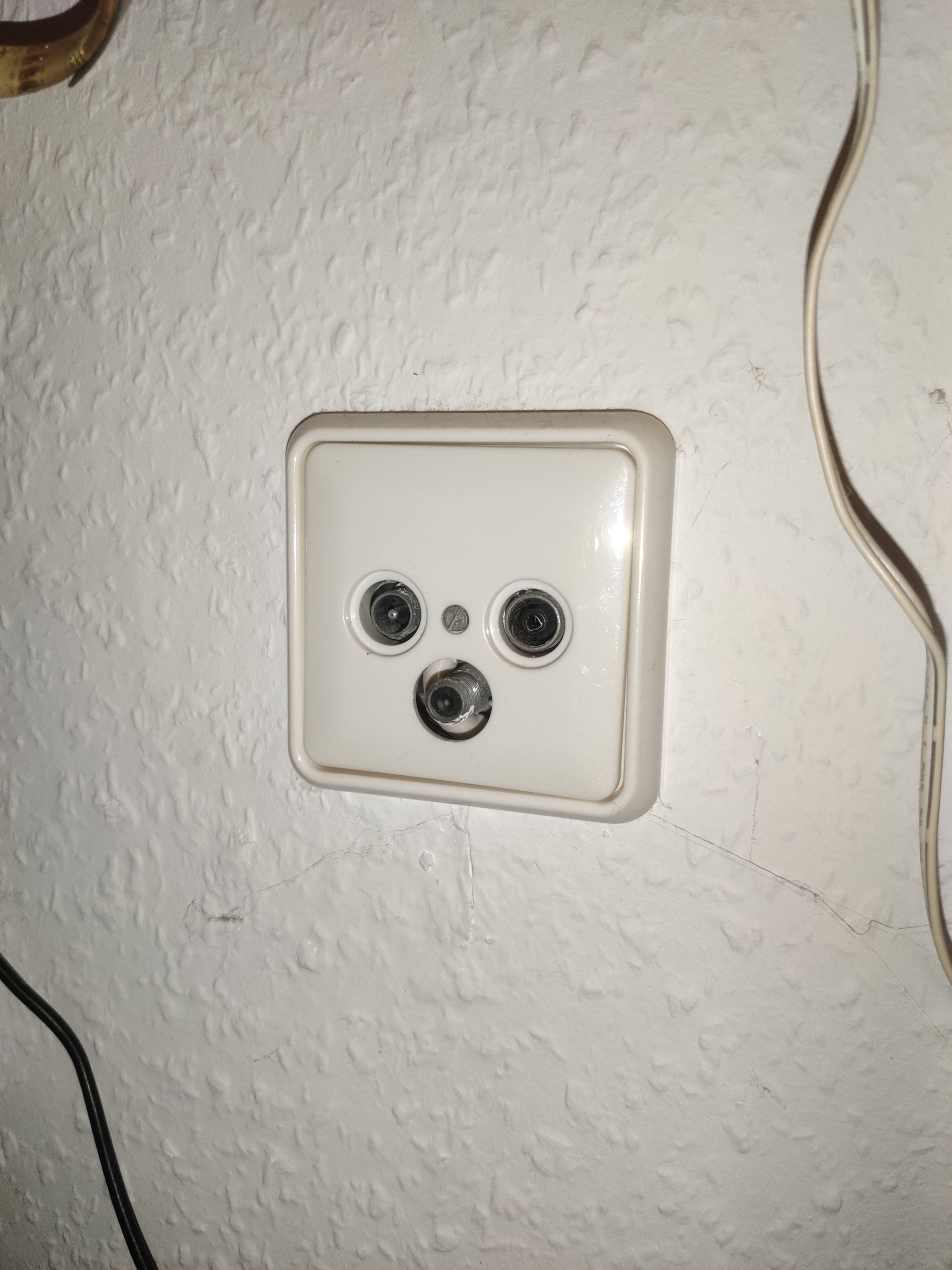

Ich stehe vor einem Problem und zwar wie ich mein Internet vom Erdgeschoss in eine separate Wohnung, welche sich im 2. Obergeschoss befindet, bekomme.
Eine Methode habe ich bereits versucht, welche sich als mangelhaft herausstellte. Und das war mit einem einfach WLAN repeater im 2.OG.
Daher suche ich hier nun Hilfe und Rat wie man solch ein Probleme lösen kann.
Das Stromnetz scheint wohl seperat zu laufen, sodass DLan wohl nicht möglich sein soll.
Außerdem befindet sich auf beiden Stockwerken eine Steckdose fĂŒr Fernsehen und eine weitere Internetbuchse (?). Ich hĂ€nge Bilder von beiden an. Sowie ich das mitbekommen habe, ist es auch möglich so das Internet ins 2 Stockwerk zu bekommen, ist das richtig?
Oder wÀre das ganze ganz einfach mit einem besseren WLAN repeater erledigt, welchen ich im 2. OG aufstellen?
Danke im voraus fĂŒr die Hilfe.
Ja. GrundsÀtzlich ist das mit MoCA möglich. Die Performance hÀngt davon ab wie das Kabelnetz in dem Haus aufgebaut ist und ob du da was machen kannst (Eigentum) oder nicht.

Weil du eventuell etwas an den Kabeln machen musst (vllt. EG und 2.OG Kabel direkt miteinander verbinden) und der Ort, von dem alle Kabel in die jeweilige Wohnung gehen, nicht frei ZugĂ€nglich ist fĂŒr die Mieter.

Eventuell befindet sich hinter den Kabeldosen vielleicht ein Schacht in der Mauer, welcher ĂŒber mehrere Stockwerke geht, dadurch könnte man dann mit einer Schnur eventuell ein Ethernet-Kabel ziehen. Da die Dosen aber wohl Vodafone -Eigentum sind kann ich dir nicht raten, diese mal einfach abzumachen und zu gucken ;)

Genau, wenn der Kram im Eigentum ist, hat man die Möglichkeit zu optimieren (Teile tauschen/umstecken, PoE Filter montieren) und bis zu 2.500 MBit/s durchs Koaxialkabel zu jagen. Wenn man diese Möglichkeit nicht hat, muss man mit dem Leben, was die vorhandene Installation (Dosen, Verteiler, ...) hergibt, in meinem Fall gab es eine Konstellation mit nur 300 MBit/s in der Strangverkabelung.
