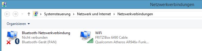

hallo das Problem kann ich auch in Bildern darstellen, habe nun eine neue Netzwerkkarte gekauft, das Ergebnis sieht so aus: Bild Netzwerk kommt aus dem Gerätemanager, Bild2 Netzwerkverbindungen. Wo liegt das Problem?
Gruß
Hans-Werner

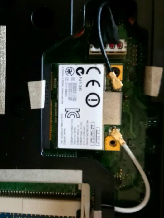

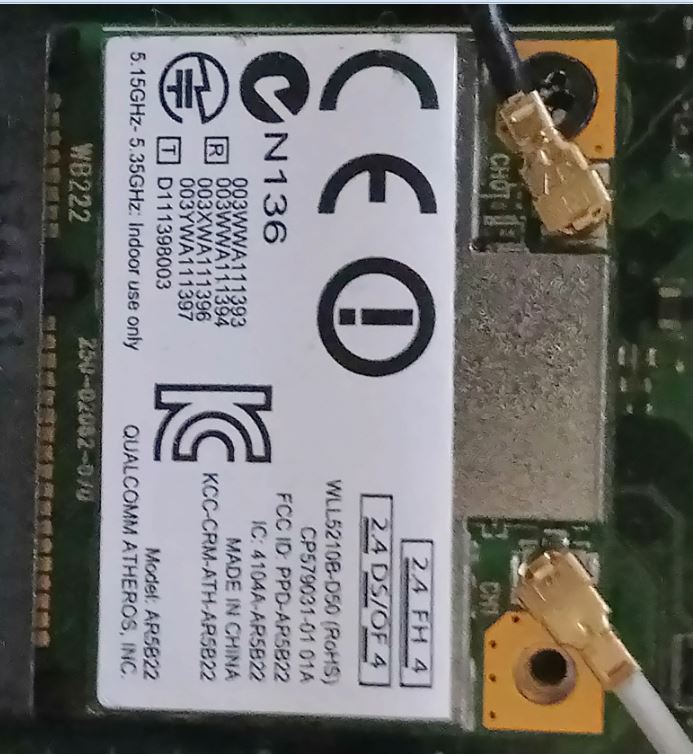

Wird diese neue netzwerkkarte überhaupt vom lappi unterstützt?
wie stelle ich das fest? kompatibel oder nicht, sie wurde mir als orginalteil für diese laptop angeboten "Acer Aspire V3 772G"
Gruß HW
Hallo bitte schön die Fotos Hardware.
Gruß
HW

Hast du in deinem Umfeld jemanden, der sich wenigstens ein bischen mit Computern auskennt? Dann hau denjenigen bitte an ob er dir hilft. Es ist denkbar schwierig, wenn nicht sogar unmöglich, dir aus der Ferne in einem Forum zu helfen, wenn du noch nicht einmal den Unterschied zwischen WLAN und LAN erkennst. Das ist wirklich nicht bös gemeint, aber wie stellst du dir das sonst vor?
Ich würde vorschlagen du fertigst mal einen Screen vom GM mit aufgezogenen Netzwerkadaptern an. Dieser Qualcomm Atheros AR 946x ist lt. Datasheet explizit für WLAN zuständig -weshalb du diese ausgewechselt hast, bitte keine Details..
Für LAN/Gigabit Ethernet-Verbindungen befindet sich auf deinem Mainboard ein Chip (Modell-/Ausstattungsabhängig) bspw. von Broadcom. Den möchte ich im Gerätemanager sehen.
