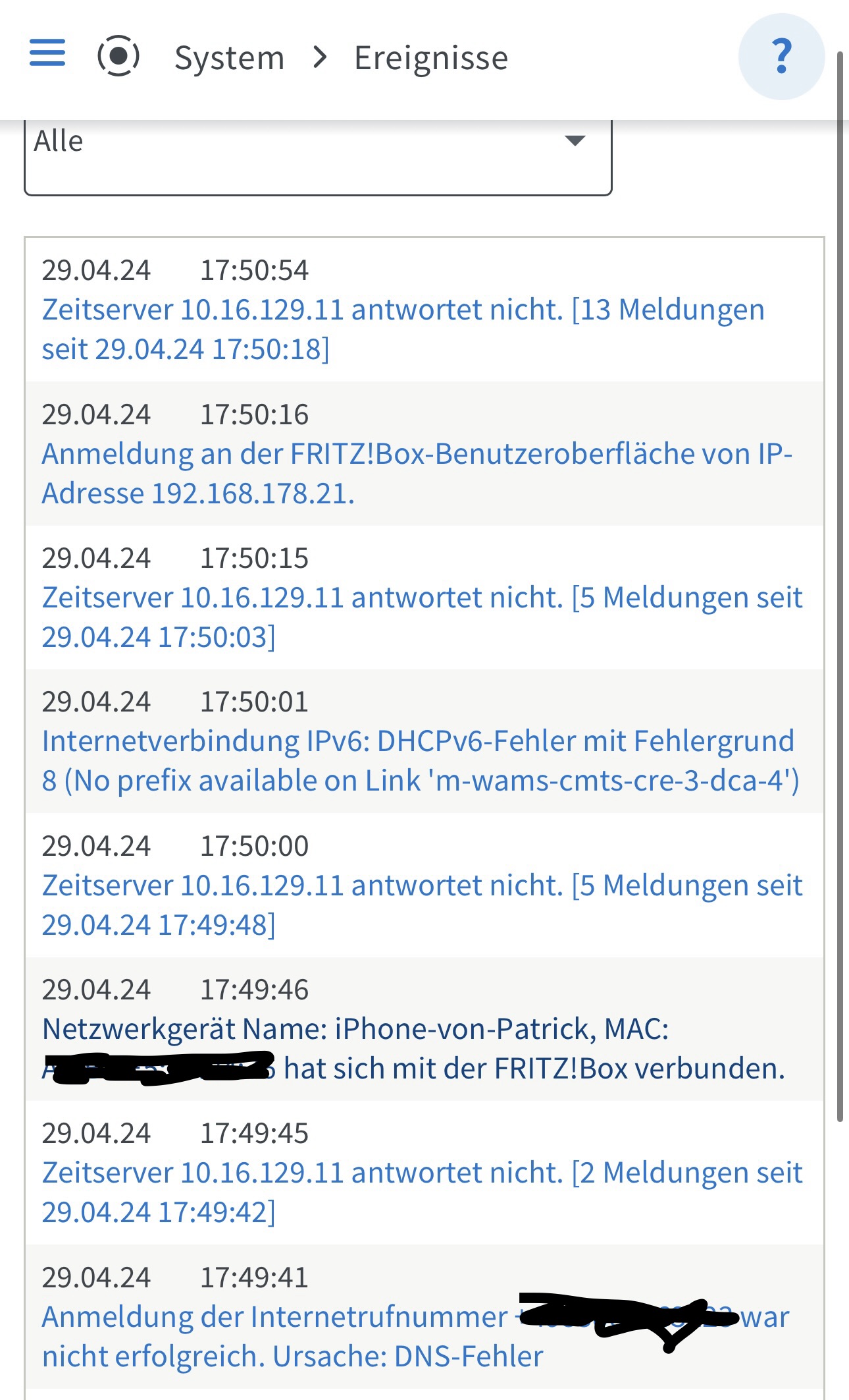

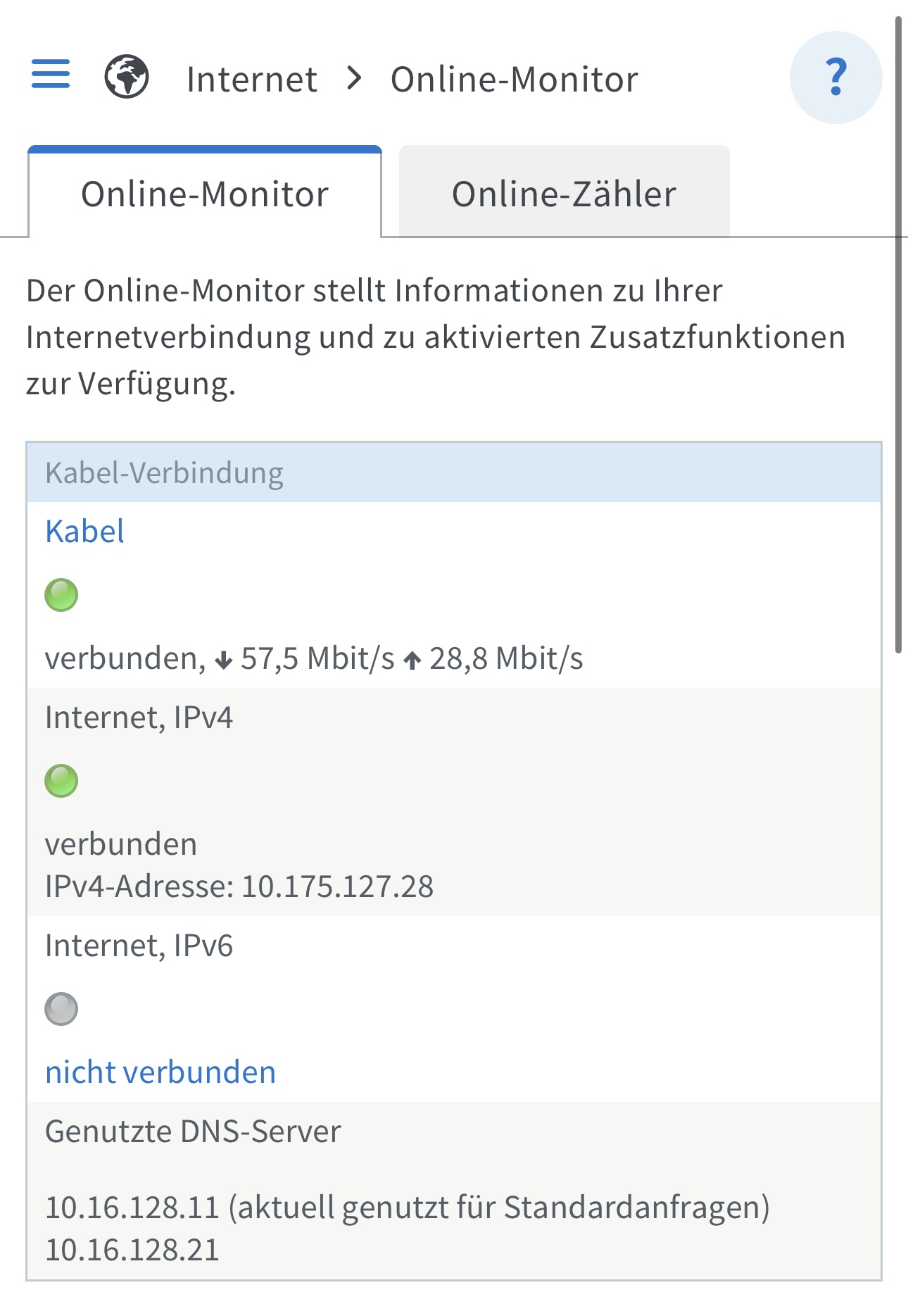

ein bekannter ist auf Kabel Internet umgestiegen, aber wir bekommen es einfach nicht zum laufen :-(
Laut der Fritz!Box (FRITZ!Box 6690 Cable) sollte eine Verbindungen (50Mbit) vorhanden sein, das Internet funktioniert aber nicht. Eine IP4 Adresse wurde scheinbar zugewiesen.
Die Fritz!Box scheint aber auch selbst keine Verbindung zu bekommen, da sie es nicht schafft sich mit dem Zeitserver oder der Telefonnummer zu verbinden.
Kabel TV funktioniert nach wie vor einwandfrei.
Hat jemand eine Idee woran das liegen könnte?
Ist es auch ein 50er Tarif?
Direkter VF Kunde oder eazy?
Ist die Box von VF gemietet oder eine eigene?
Zeig mal einen Screenshot von "Kabel-Informationen"
Ich vermute der Anschluss ist einfach (noch) nicht provisoniert.
Reaktionen: Lee Monade, jcdenton2 und kartoffelpü
Dein erster Ansprechpartner sollte Vodafone sein, was sagen die dazu? Alle Einstellungen so gesetzt wie die das haben wollen? Ist der Router mit dem Mac-Adresse dort auch gemeldet? Mit der Leitung alles ok?
Klingt für mich stark danach als wäre der Anschluss noch nicht freigeschaltet oder die 6690 bei Vodkafone registriert.

1&1 Festnetz
Entweder ist der Anschluss nicht nicht provisioniert oder die FritzBox bei Vodafone nicht aktiviert.
Deshalb hat das CMTS auch noch keine öffentliche IP vergeben sondern nur eine interne.
