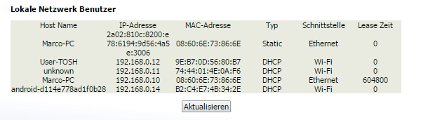

Ich weiß nicht ob ich da richtig bin zum nachschauen und ich kann dort auch leider nichts rauslesen ^^ Vllt kann es von euch ja jemand
Da hast du (falls dein Rechner "Marco-PC" heißt) schonmal ne IPv6.
Klingt für mich auf jeden Fall so, als hättest du Probleme mit Seiten, die nur über IPv4 ansprechbar sind.

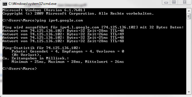

Wenn dein Internet mal wieder eingeschränkt ist, kannst du dann mal testweise ipv4.google.com anpingen.
(Windowstaste + R -> cmd -> ping ipv4.google.com).
"Marco PC" ist Statisch mit ipv6 und mit ipv4 dhcp dran.

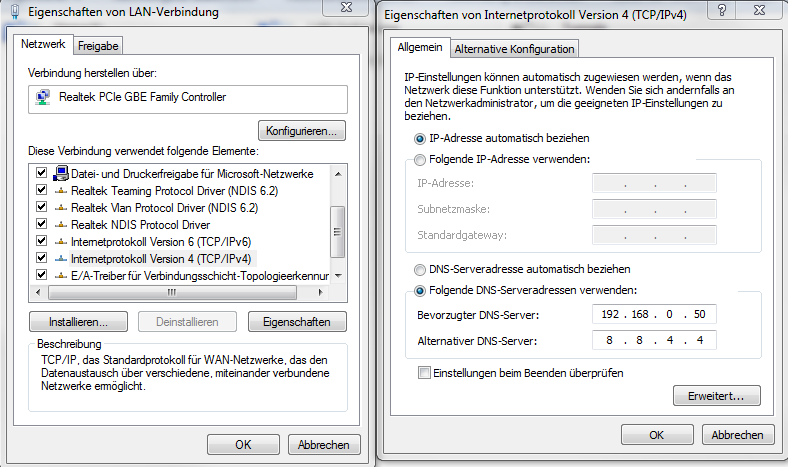

Ändere das mal auf 192.168.0.50 bei deinem pc. Ruhig Statisch.

Wo muss ich das denn einstellen ? Dort wo Freeman45 es meinte ? Oder auf meiner Router Webseite ?
PS: Hat leider nichts gebracht was ich dort oben umgestellt habe, das Problem ist gerade wieder aufgetaucht. (habe ich es vllt an der falschen stelle getan ?)
Tut mir leid das ich das alles nicht so auf die reihe bekomme, kenn mich bei sowas wirklich fast garnicht aus.
Kann da selbst nichts rauslesen, aber Google funktioniert auch wenn ich diese Einschränkung habe.
