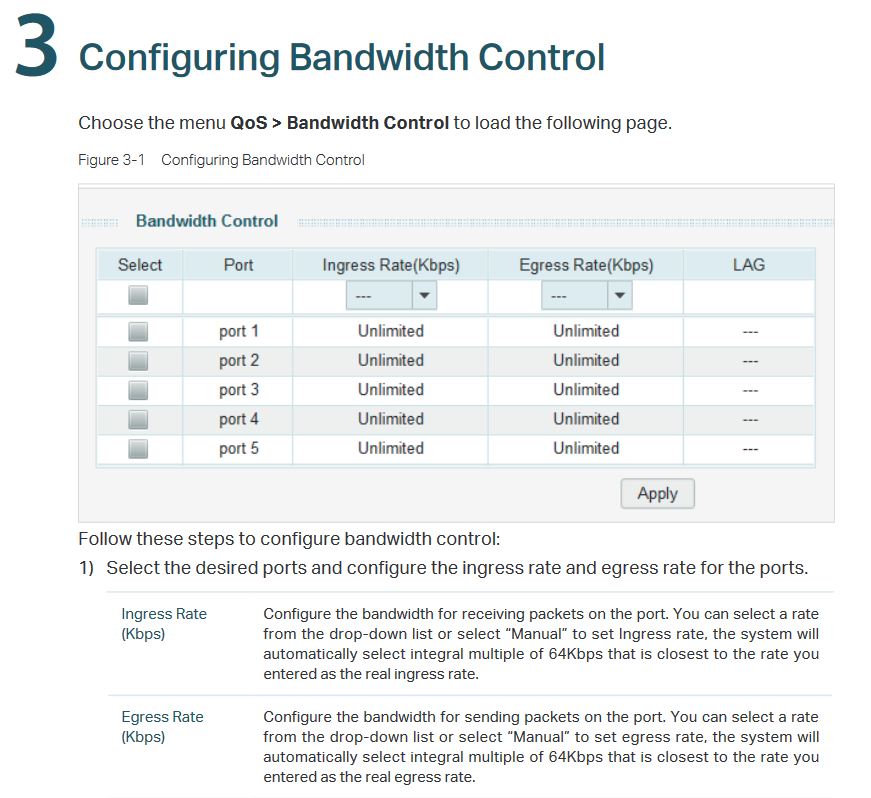

ich habe hier einen Standort vor voraussichtlich nur zirka 5 Mbit/s im Download zur Verfügung stehen werden. Um das nutzen von zeitkritischen Anwendungen wie Online-Gaming an PC A zu ermöglichen, möchte ich die Geschwindigkeit für alle weiteren Geräte limitieren.
Beispielhaft würde ein startendes YouTube Video auf dem Smartphone kurzzeitig die 5 Mbit/s zum puffern voll ausnutzen und so lags im Online-Spiel provozieren. So einen Fall möchte ich vermeiden und deshalb die Geschwindigkeit pauschal auf beispielsweise 2,5 Mbit/s drosseln. Die verbleibende, ungenutzte Kapazität sollte genügend spielraum für PC A lassen.
Als Modem-Router ist bereits eine FRITZ!Box vorhanden, diese bietet die gewünschte Funktion zur limitierung aber nicht.
Ich habe nun einen Switch gefunden, welcher Bandwidth Control mit punktgenauer Einstellung pro LAN-Port bietet. Für WLAN würde ich dahinter einen AP anschließen. Mein Problem ist dabei aber, dass hierbei auch der interne Traffic limitiert würde. Ich möchte aber ja nur den Traffic ins WAN limitieren.
Kann mir jemand eine bessere Lösung empfehlen oder kennt ein Gerät, dass mehr als der verlinkte Switch bietet?
Falls es etwas auf Raspberry Pi Basis gibt, wo dann der DSL Traffic drüber geroutet wird, würde ich mir das auch anshen.

Der von mir verlinkte TP Link Switch kostet ja nur 25€ und bietet die Option die LAN Ports einzeln zu limitieren. So könnte ich einen WLAN AP auf eine Anbindung von 2,5 Mbit/s limitieren. Mein Problem ist nur, dass die Geräte am AP dann auch nicht mehr vernünftig auf das NAS zugreifen können.
Der Switch müsste quasi lediglich um die Funktion einer Ausnahmeregel für den internen IP Bereich ergänzt werden aber ich glaube das ist in diesem Netzwerk-Layer so nicht möglich?
Falls du wirklich 8 Ports brauchst würde ich einen RB3011UiAS-RM von Mikrotik nehmen. Damit solltest du alles erschlagen können.
Switch reicht nicht, da dieser nur auf Layer 2 arbeitet und daher überhaupt nicht unterscheiden kann ob der Traffic für ein Ziel im LAN oder WAN bestimmt ist.
