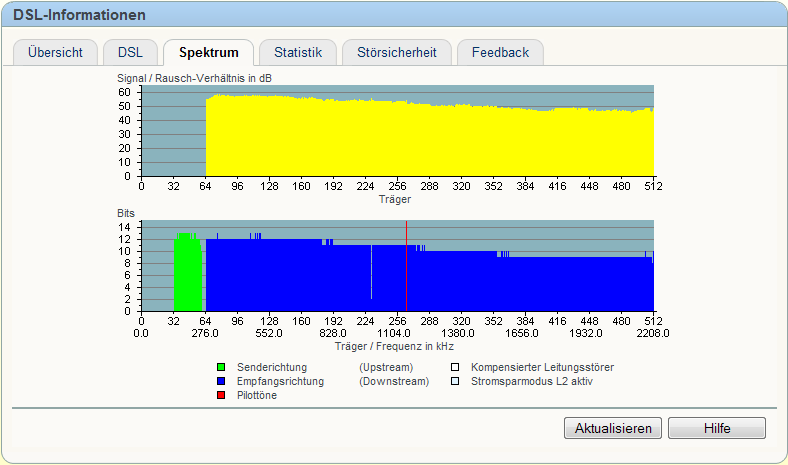

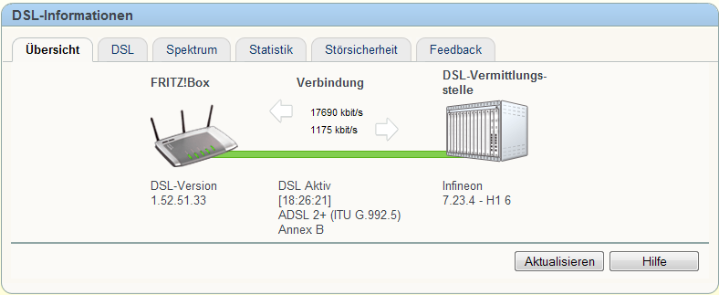

Bitte die Leitungsdaten der Fritzbox posten, danke!
Kann es sein, dass du zufällig nen Anschluss <= DSL6000 hast?
Wie gesagt, gibt es dort ja keine Probleme ;)
Hier die Traumwerte:
fb_07_04_2011_1-png.228383
fb_07_04_2011_2-png.228384
fb_07_04_2011_3-png.228385

Deine Internetleitung ist vollkommen ok, wenn ich mir die Daten ansehe. Sie ist sogar besser als meine Leitung. Am Router liegt es auch nicht (ich habe einen schwächeren und der kommt eigentlich ganz gut mit), da du ihn ja schon mehrfach resetet hast. Was bleibt denn dann aus deinem Rechner als Störungsquelle noch übrig?

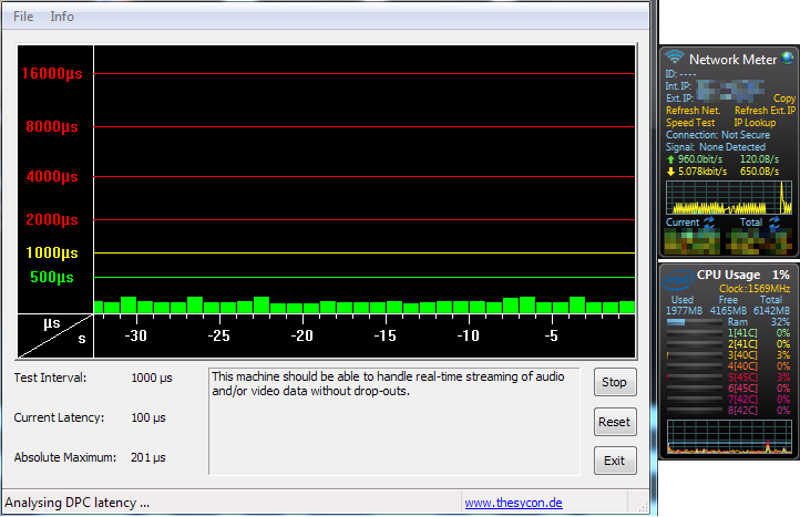

Latency Checker sagt, wie gesagt, keine Probleme.
