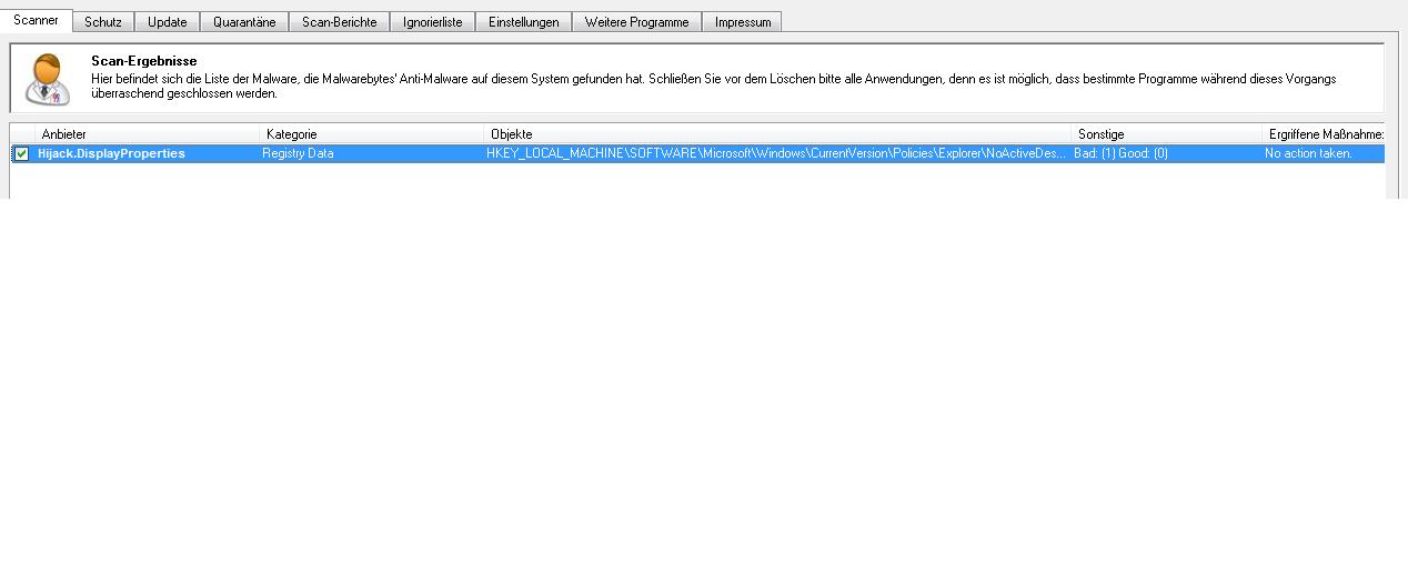

Lade dir Malwarebytes herunter http://www.malwarebytes.org/mbam.php installieren, updaten und ein Vollscan machen.

So Malwarebytes ist jetzt fertig und hat tatsächlich einen Virus gefunden.
Allerdings heißt der Hijack.DisplayProperties und dies ist doch dein empfohlenes Log file Programm oder? Ist das jetzt ein Schädling oder nicht?

Nein, dieser Eintrag hat nichts mit der Anwendung HijackThis zu tun. Sieht mir in der Tat nach Malware (Trojaner) aus. Hast Du auf dem Desktop oder im Startmenü zufällig neue Einträge/Icons von Programmen, die Du nicht kennst und/oder vorher nicht hattest?

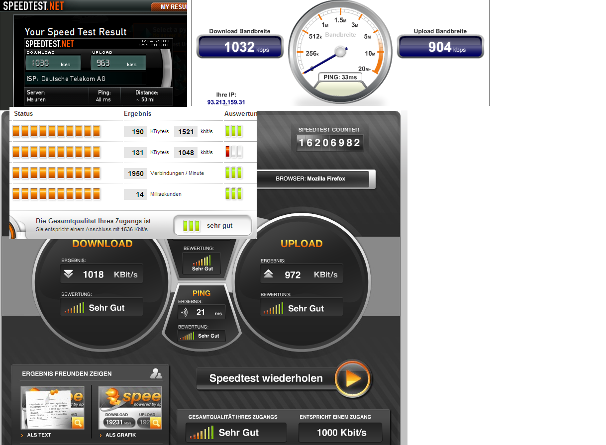

So ich habe jetzt die Festplatte neuformartiert und die Geschwindigkeit ist wieder deutlich schneller.
Daraufhin habe ich gleich bei www.wieistmeineip.de einen Speedtest gemacht.
Allerdings sind die Downloadgeschwindigkeiten immer noch unbefridigend.

Entschulige das ich mich jetzt erst melde. Zu deinem Eintrag: Dieser ist völlig harmlos jedoch scheint es ein Rest eines vorherigen Befalls zu sein.

Über wie ist meineip erhälst du keine zuverlässigen Werte über deine Geschwindigkeit. Was sagt den dein Router bei Downstream an?
Du erhälst zuverlässigere Werte wenn du Datein herunterlädst und die Übetragungsrate deines Downloadfensters beobachtest.
http://speedtest.netcologne.de/

Ob die Meldung von Malwarebytes´AM nun "völlig harmlos" war oder nicht, die Formatierung hat offensichtlich etwas gebracht!
Hinsichtlich der Dowloadgeschwindigkeit kann wieistmeineip schon Aufschluss geben. Allerdings solltest Du den Test öfter wiederholen, und zwar an verschiedenen Tagen und zu unterschiedlichen Uhrzeiten.
Außerdem kannst Du auch mal diese Seiten testen:
- http://www.speedtest.net/index.php
- http://www.dsl-speed-messung.de/
- http://www.speed.io/index_en.html
- http://www.speedmeter.de
Denke aber bitte daran, dass Du ggf. einige Anwendungen installiert hast, die den Downloadspeed bremsen. Bei mir ist z. B. die Geschwindigkeit durch den Web-Guard von Avira etwas niedriger...

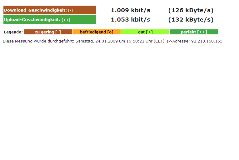

So bei http://speedtest.netcologne.de/ hatte ich durchschnittlich: 120 kb/s (füher hatte ich ca. 2mb :()
Ich mal zu jedem anbieter einen Screenshot.
Kann es sein, dass doch der Provider schuld ist, da ja nach einer Formatierung immer noch nicht der volle Speed hergestellt werden konnte?
