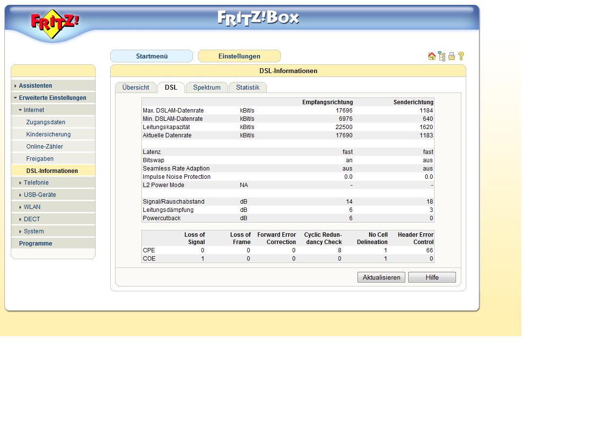

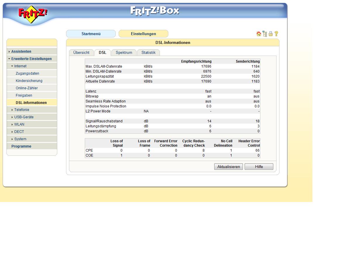

4. siehe Screenshot
5. siehe Screenshot
6. Routername: FRITZ!Box Fon WLAN 7240 (UI)
firmware: 73.04.68

EDIT: Also die Werte sehen sehr gut aus daran kannst also nicht liegen.
