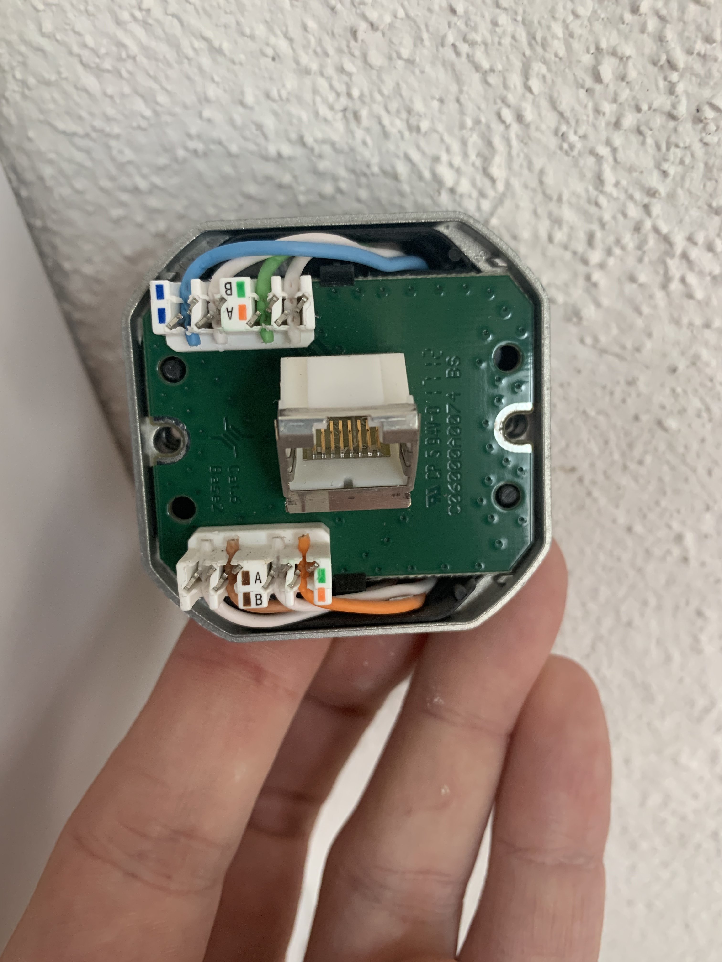

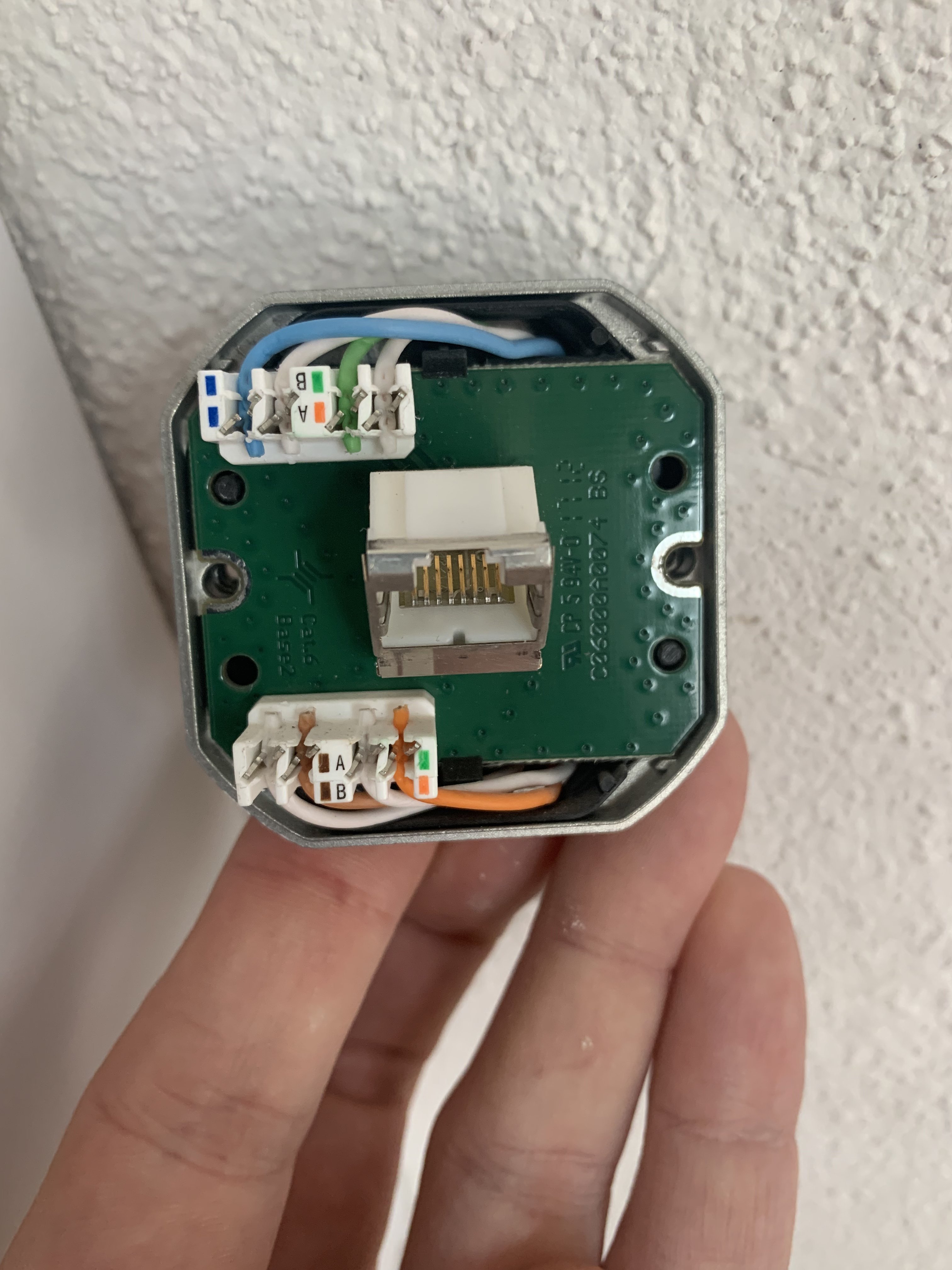

Deine Verkabelung scheint komisch. Du hast den B Standard gewählt. Ist es überall so aufgelegt, mit B Standard? Vermutlich hast du am Gegenstück (Ein Patchpanel?) den A Standard aufgelegt ^^

@chr1zZo schau noch mal genau hin 😉 ist alles nach B aufgelegt, zumindest an dieser Buchse, ginge anders auch nicht, sonst bräuchtest du entweder 2 grüne oder 2 gelbe Aderpärchen. kann natürlich sein, dass die Gegebstelle nach A aufgelegt wurde, aber dafür fehlt ein Foto.

Wie ist die verkabelung am anderen ende?
Evtl. Key A/B vertauscht
Reaktionen: EnErGy88
Die Verdrahtung lässt sich schwer beurteilen, wenn man nur die eine Seite des Kabels sieht ;)

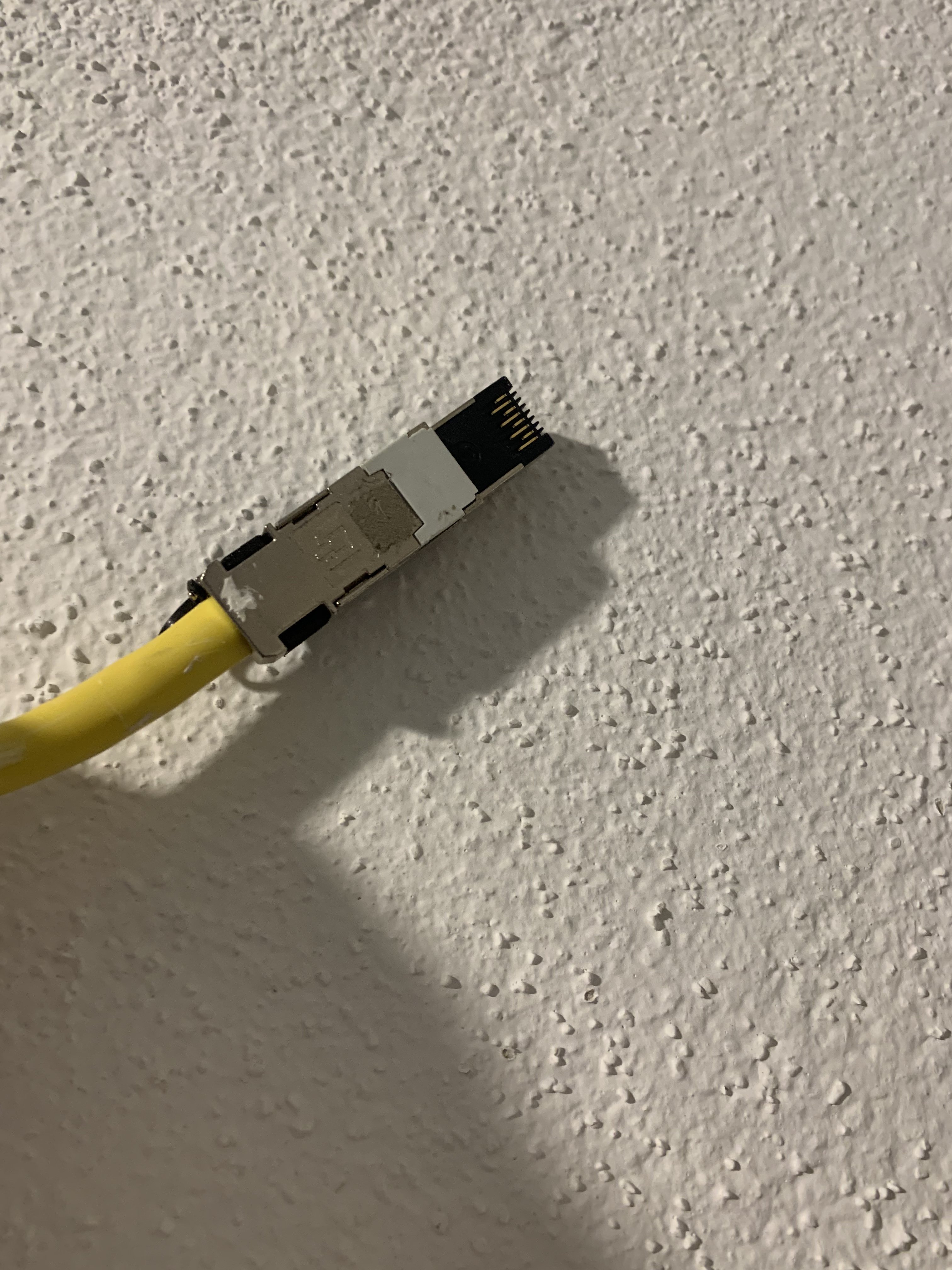

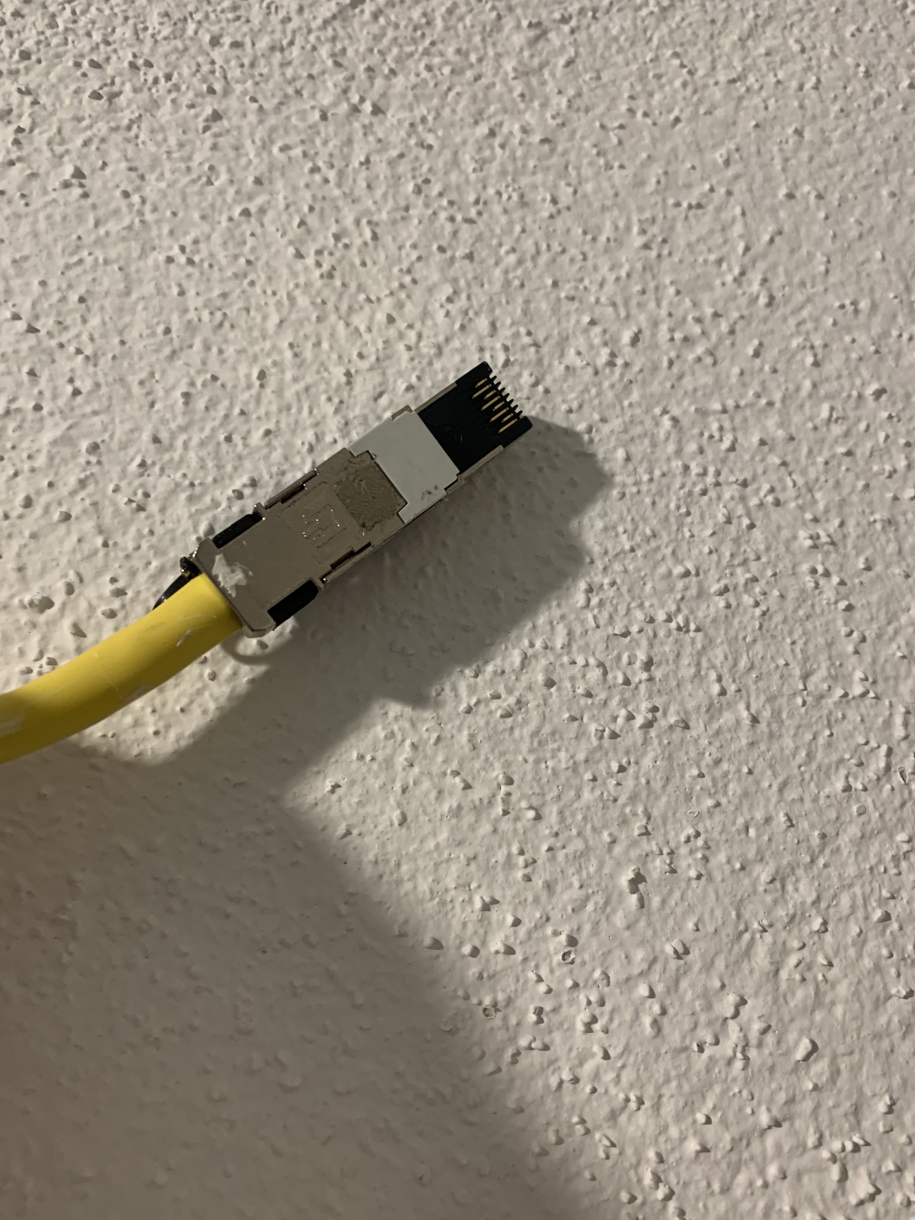

An der Wand hängt ein Telegärtner MPD Cat 6a, welcher aber nicht verdrahtet wurde. Das Ende des Kabels ist ein normaler Lan Anschluss, welchen ich dann einfach mit der Fritzbox verbunden habe. Mir war nicht bewusst für was ich das Telegärtner Gerät benötige und verdrahtet war es ja auch nicht. Funktionierte bis dato ja auch, nur leider nur auf 100 mbit.
Wie hast du ein Verlegekabel direkt mit der Fritzbox verbunden? Foto?
Verlegekabel mit nem "Stecker" funktioniert nicht, da sind die einzelnen Adern viel zu groß als das der Stecker da drauf passt, bzw das die Adern "richtig" im Stecker sitzen...
Na das gelbe Leoni Kabel ist nicht offen sondern hat einen normalen Lan-Stecker. Kommt aus dem Kabelkanal und konnte somit einfach eingesteckt werden.
Ein normaler Crimpstecker passt nicht auf ein Verlegekabel. Dafür gibt es spezielle Stecker, aber ein Patchpanel oder Keystone-Modul sind meist die bessere Lösung.
Da du ja anscheinend schon ein Telegärtner Patchpanel besitzt: Kabel dort sauber nach dem gleichen Standard wie die Dose auflegen.

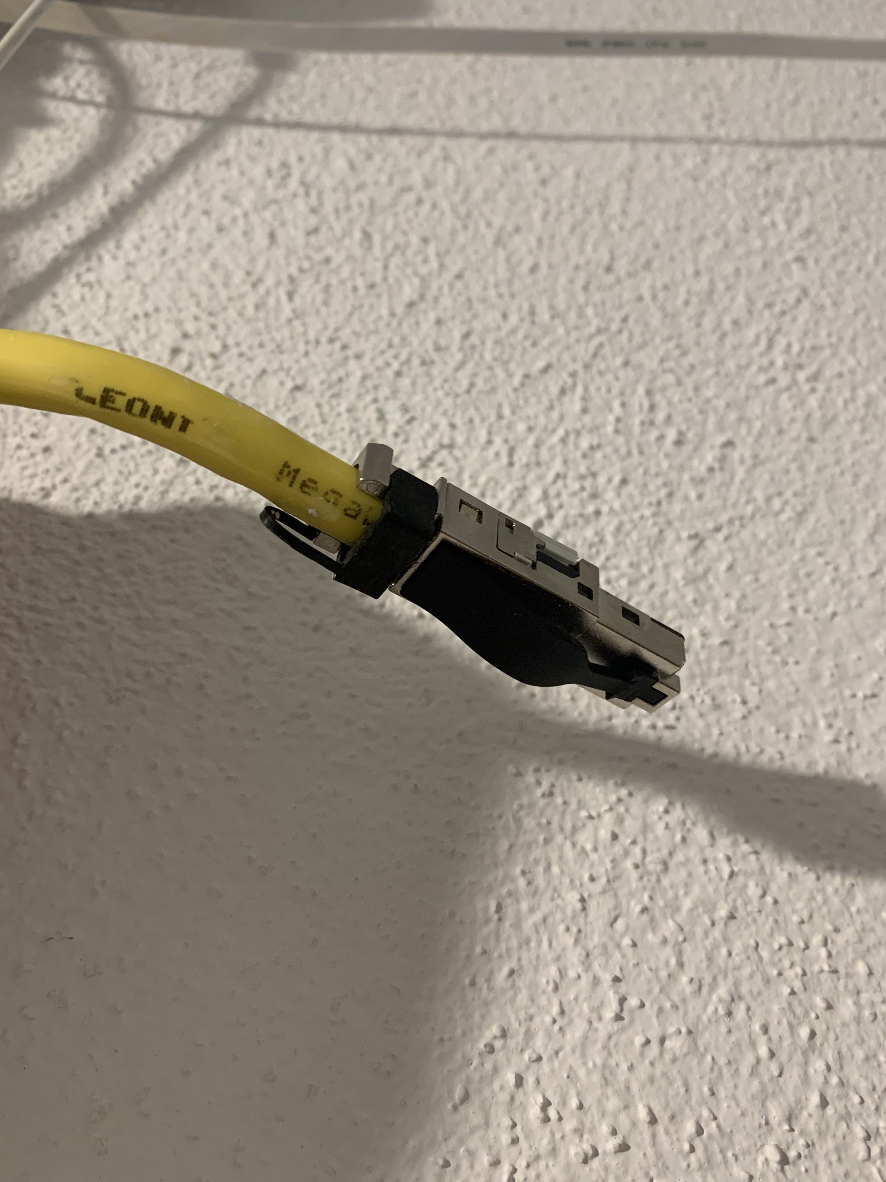

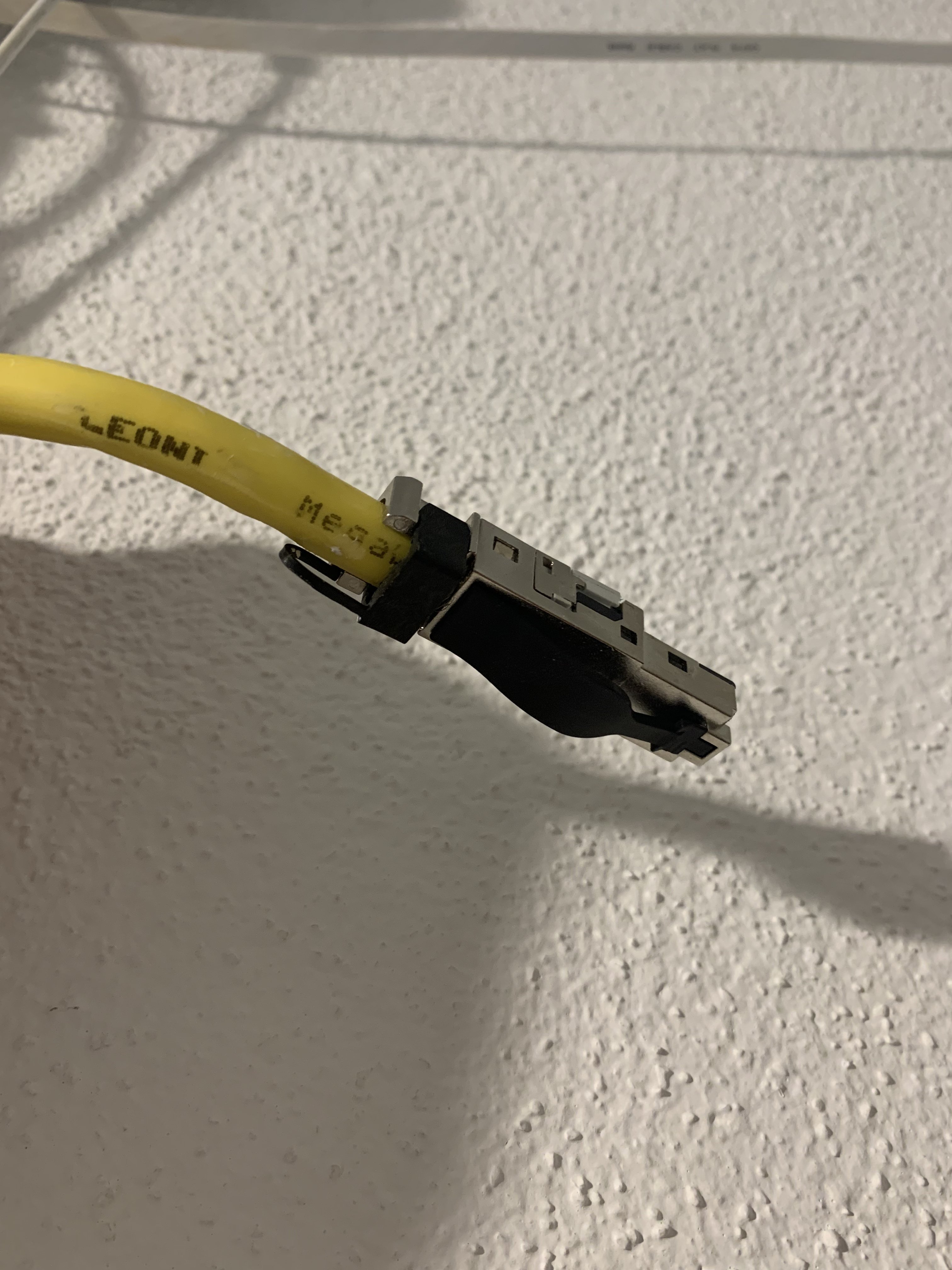

Das wäre die andere Seite.

Verlegekabel hat an beiden Ende eine Dose / Patchpanel oder einen dicken Spezialstecker / Keystone Modul.
Patchkabel hat an beiden Enden einen "normalen" Stecker.
Ok, grad dein Foto gesehen, das sollte grundsätzlich passen.
Kannst Du den Stecker mal aufmachen ? Vllt ist hier wie in #2 erwähnt nach A aufgelegt.

Die Dose selber ist recht billig. Man kann nicht erkennen, ob auch der Schirm korrekt aufgelegt wurde, auch wurde die Paarschirmung zu lang abgesetzt. Auch bei LSA+ sollte man diese bis kurz vor die Schneidklemmen mitführen.
Da man nicht erkennen kann, ob die Adernpaare korrekt aufgelegt wurden (konkret die komplementären, weißen Adern), empfiehlt sich der angesprochene Netzwerktester. Ob nun eine Seite nach A, die andere nach B aufgelegt wurde, ist eigentlich hinfällig, denn die automatische Verbindungsaushandlung ist Bestandteil der Spezifikation für gbit Ethernet. Bei 100Base-T war das noch anders, da musste man aufpassen, daß Tx und Rx je nach Anschlußart (direkt oder über Switch/Hub) korrekt aufgelegt waren.

Der Stecker sieht prinzipiell ok aus. Jetzt müsste man halt noch hineinsehen können, um zu wissen wie das intern verbunden ist :).
Hol dir, wie bereits vorgeschlagen, am besten einen Kabeltester.

Beim Stecker sehe ich das gleiche Problem: Auch hier kann man nicht erkennen, ob die Schirmung korrekt aufgelegt wurde. Insbesondere bei fester Verlegung sollte man stets darauf achten, daß mindestens eine Seite (meist Patchfeld) korrekt auf den (Haupt-)Potentialausgleich aufgelegt wurde. Idealerweise liegen beide Endpunkte auf Referenzpotential, was aber im Heimbereich nicht immer gegeben ist (f*box, z.B.). Hier muß man darauf achten, daß man nicht allzu viele "fliegende" Potentiale miteinander koppelt.
Beim Stecker würde ich empfehlen, das Schirmgeflecht bis hinter den Stecker zurückzuziehen und dort mit Schrumpfschlauch zu fixieren. Sieht sauberer aus, hat eine große Kontaktfläche mit dem Steckergehäuse und es ist klar erkennbar, daß der Schirm auch aufgelegt und nicht einfach nur zurückgeschnitten wurde.
