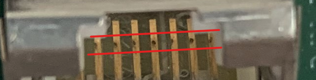

Edit: Was sind das eigentlich für Flecken auf den Kontaktzungen der Dose?

Ich habe keine Ahnung wieso auf den Kontakten schwarze Flecken sind.

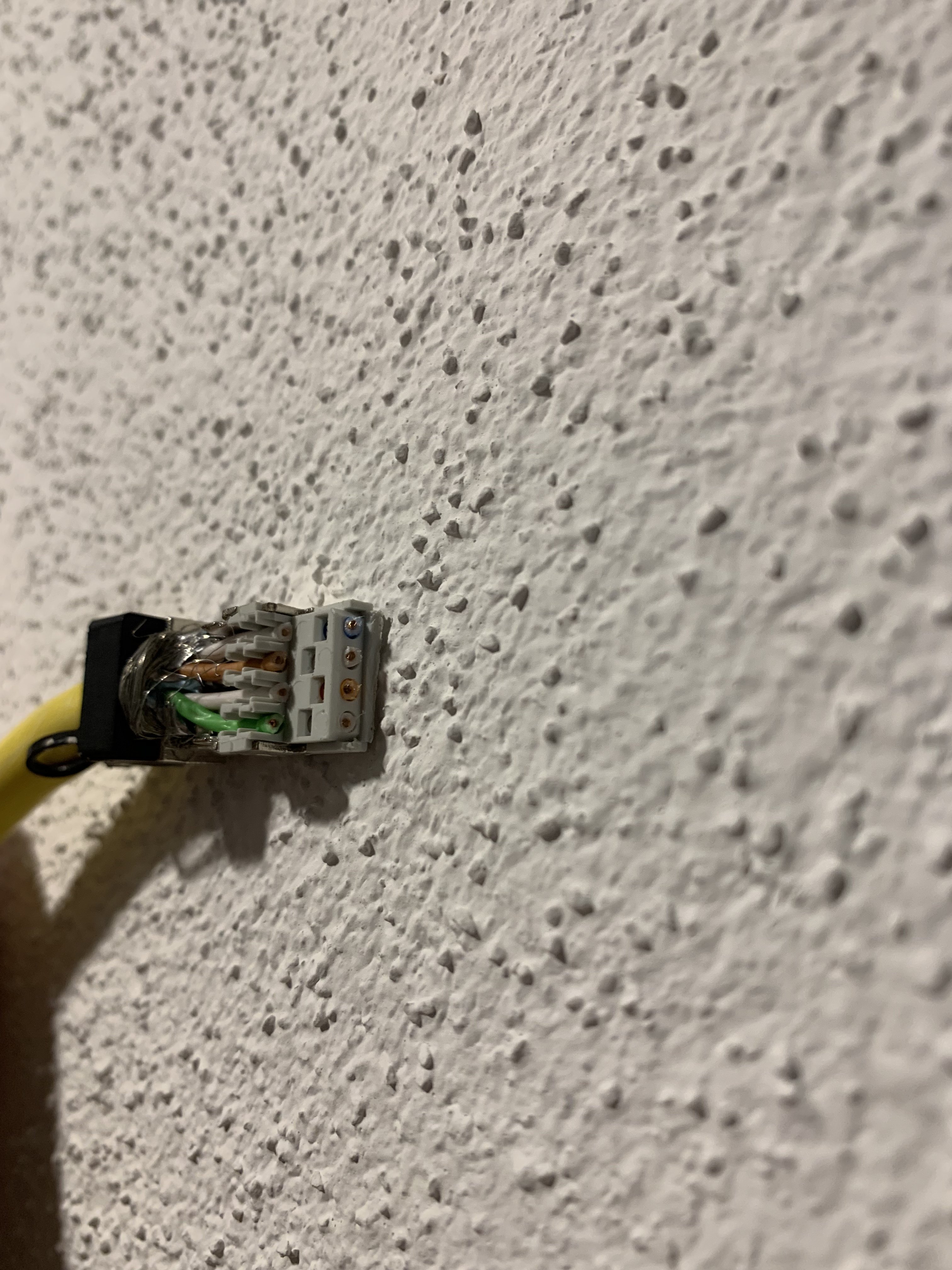

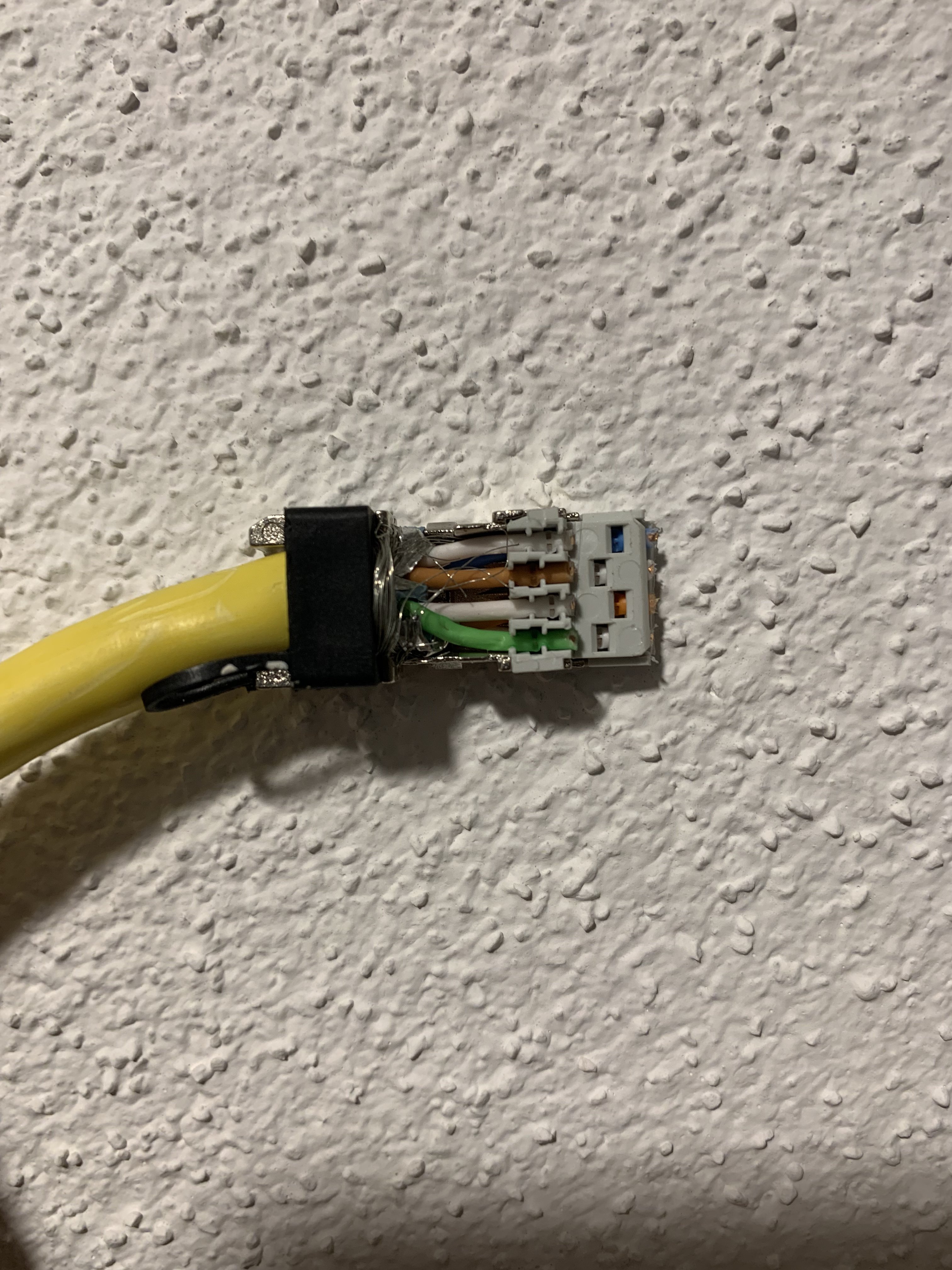

In der Dose sieht man, das die Verdrillung der Adern auf den letzten paar cm quasi egalisiert wurde. Das für sich allein ist sicher auch noch kein Show-Stopper, aber sagt halt auch schon was aus. Ich würd mir einfach eine LSA+-Anlegewerkzeug holen und die Adern mal ordentlich reintackern. So ein simpler Durchgangprüfer ist sicher auch nicht verkehrt, wenn man aber zu zweit ist und ein Multimeter zur Hand hat und ein Patchkabel zerschneiden kann kann man auch so auf Durchgang prüfen.

Sehr wahrscheinlich ist der Stecker, der da auf das Kabel montiert ist, falsch belegt worden. Die Dinger sind alles andere als idiotensicher. Hab ich selbst schon montiert und falsch gemacht. Und oft genug falsch gesehen.
Mit etwas Fingerspitzengefühl kann man den Stecker nochmal öffnen und begutachten.

Der Stecker hatte sich leicht demontieren lassen. Lässt sich hier schon ein Fehler in der Belegung erkennen?
Habe von der Dose zum PC schon mehrere Kabel getestet. Am aktuell benutzten Kabel sind keine schwarzen stellen, das die letzten Jahre benutzte kann ich nicht mehr kontrollieren.
