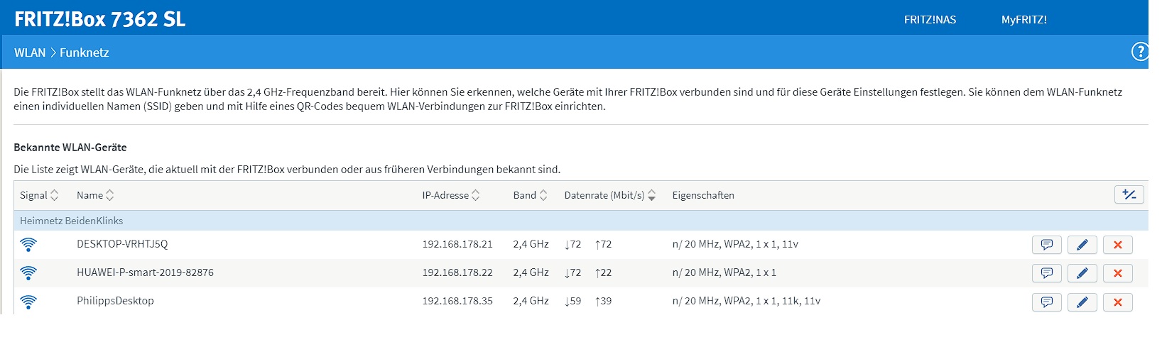

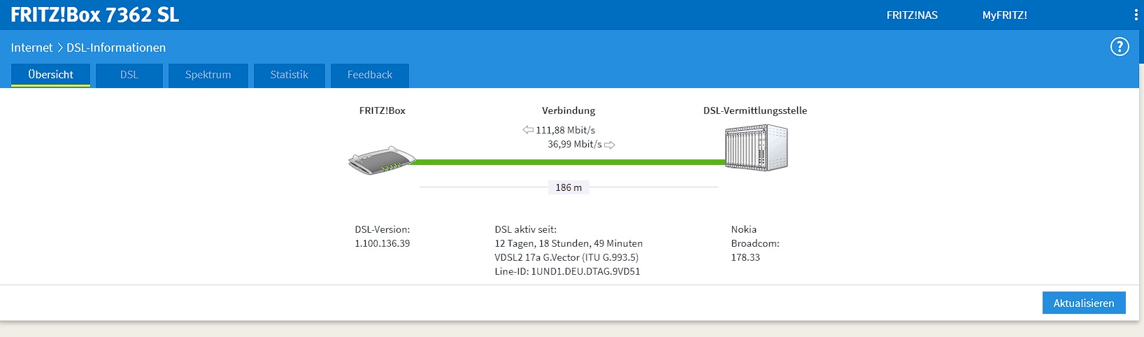

Ich habe Internet über 1&1 und wir verbinden uns über eine Fritzbox. Verschiedene Geräte sind über WLAN im Internet, aber sobald ich meinen eigenen Computer anmache und mit ihm im Internet tätig bin, dann kommt es zu Internetproblemen. Dabei bricht die Verbindung zur Fritzbox nie ab, allerdings bekomme ich immer wieder deutliche Pingspikes, sowie "Zeitüberschreitung bei der Anforderung" wenn ich google über cmd anpinge (egal auf welchem Gerät, heißt also mein PC verursacht Probleme in der Verbindung für alle Geräte. Wenn dieser PC nicht angeschalten ist, läuft das Internet wunderbar. Auch wenn auf diesem PC keine Anfrage an das Internet läuft (kein Download aktiv, keine Seite wird geladen) dann läuft im ganzen Haus alles smooth. Klickt man allerdings auf ein zwei Favoriten dann gibt es wieder die erste Zeitüberschreitung bei der Anforderung. Bei einer Verbindung mit WLAN passiert dies eher, heißt wenn ich auf zwei-drei Favoriten klicke gibt es Pingspike und Zeitüberschreitung, bei einer Verbindung mit Kabel "verkraftet" die Verbindung ein paar mehr Anfragen bevor sie zusammenbricht und sich dann nach ein paar Sekunden wieder stabilisiert. Dies kann dann so auch auf anderen Geräten nachverfolgt werden, wo ich über cmd Google anpinge.
Ich habe die Situation mit drei verschiedenen Fritzboxen probiert und bei allen tritt das gleiche aus, somit muss es, denke ich, an dem PC liegen. Das Problem tritt sowohl auf, wenn der PC mit WLAN (über eine USB-Wlan-Antenne) angeschlossen ist oder über das Kabel direkt an der Fritzbox hängt. Mit 1&1 habe ich telefoniert, die meinten von ihrer Seite sei alles okay, sie haben jetzt zum Probieren eine neue Fritzbox gesandt, halte aber für unwahrscheinlich, dass dieses Problem durch die Box verursacht wird (ich habe es ja mit zwei anderen probiert).

Im Anhang habe ich ein paar Screenshots von Einstellungen der Fritzbox gemacht. Bitte einfach sagen, falls Infos fehlen, ich reiche gerne nach, da ich mit meinem Latein am Ende bin. Bin für jede Hilfe dankbar!

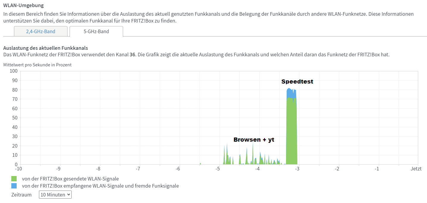

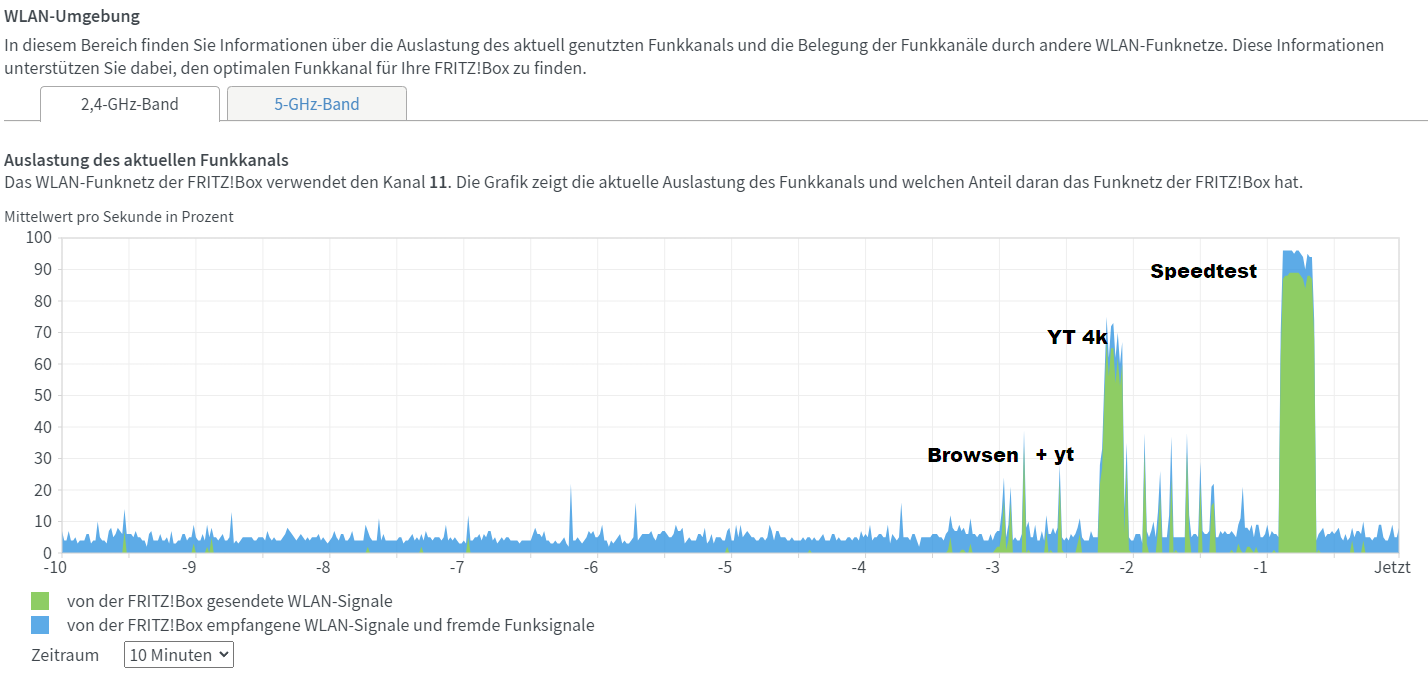

machst du da eigentlich die ganze zeit speedtests, dein wifi-kanal ist ja fast dauerbelegt? daher kann das rühren. siehe bei mir, hab "im prinzip" ne vergleichbare leitung.
mit meiner 7390 auf 5ghz bin ich der einzige in der nachbarschaft, 2,4 gibt es ein bisschen grundrauschen durch nachbarn. (siehe anhang)
die kanalübersicht wäre bei dir auch mal interessant, vllt. kann man da was machen, aber ich vermute eher, dass es schon deine clients sind die da irgendwo alle gemeinsam auf vollkaracho funken.
was du mal ausprobieren könntest, wäre ob du auch eine instabile verbindung bekommst, wenn du die geräte im wlan mal deaktivierst und nur mit einem einzigen rechner per kabel verbindest. wenn es dann zum gleichen problem kommt, dann ist es jedenfalls nicht mehr so sicher, dass es an überlastung deiner fritzbox liegt.

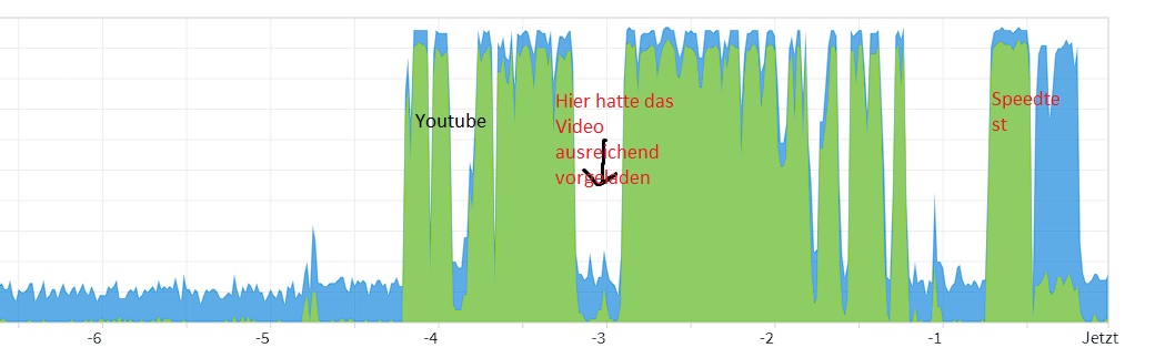

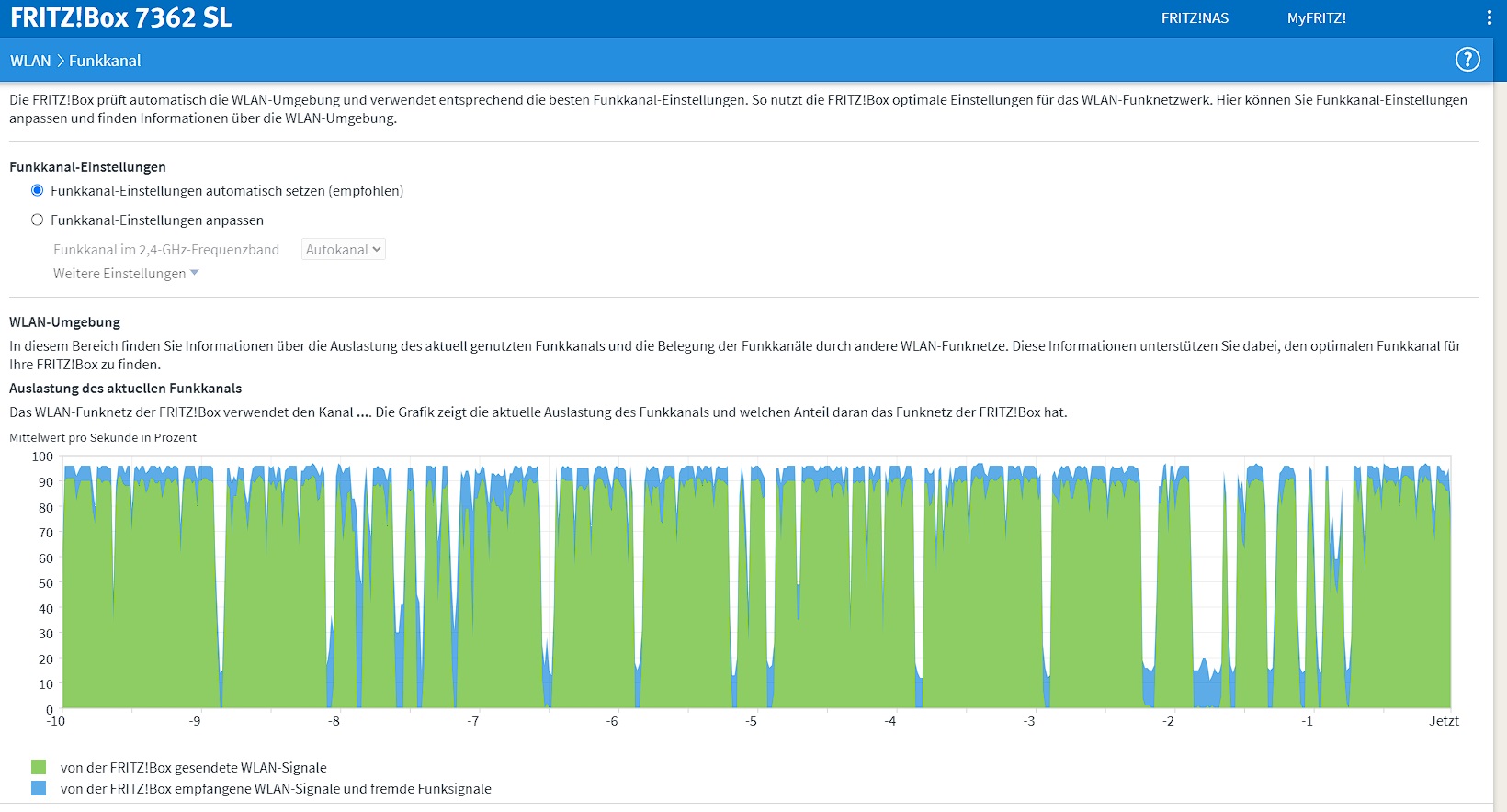

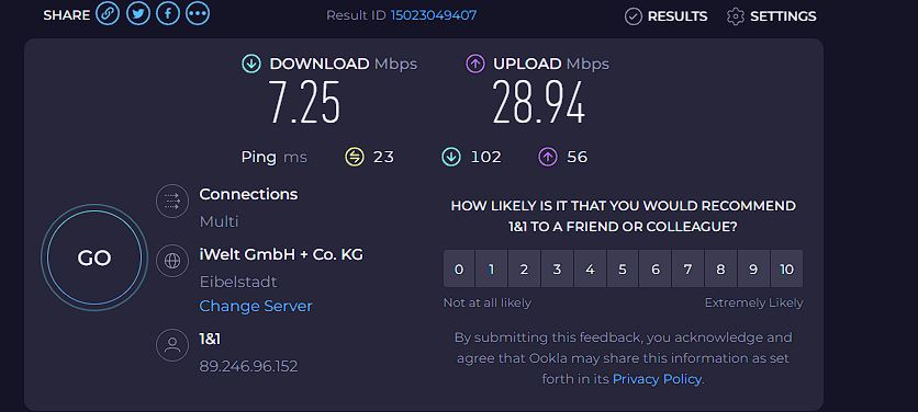

Vielen Dank für deine Mühe, ich mache nicht die ganze Zeit Speedtests, pinge aber über cmd google die ganze Zeit an, damit ich Feedback über meinen Ping habe. Kann das die Dauerbelegung meines WLAN-Kanals verursachen?
Ein Bild meiner Situation ist im Anhang, auch vom Speedtest den man sehen kann. Während des Videos kam es dann wieder zu großen Problemen und Stocken.

Der Rechner lastet zumindest das WLAN komplett aus, vielleicht auch die Internetverbindung. Was das auslöst, müsste man analysieren, vielleicht eine Schadsoftware. Ggf. sind aber auch lokale Verbindungen involviert, irgendwas mit NAS oder Medienservern oder sowas. Das müsste man sich anschauen, jedenfalls ist der extensive Datenverkehr durch den PC die Ursache für die Probleme.
