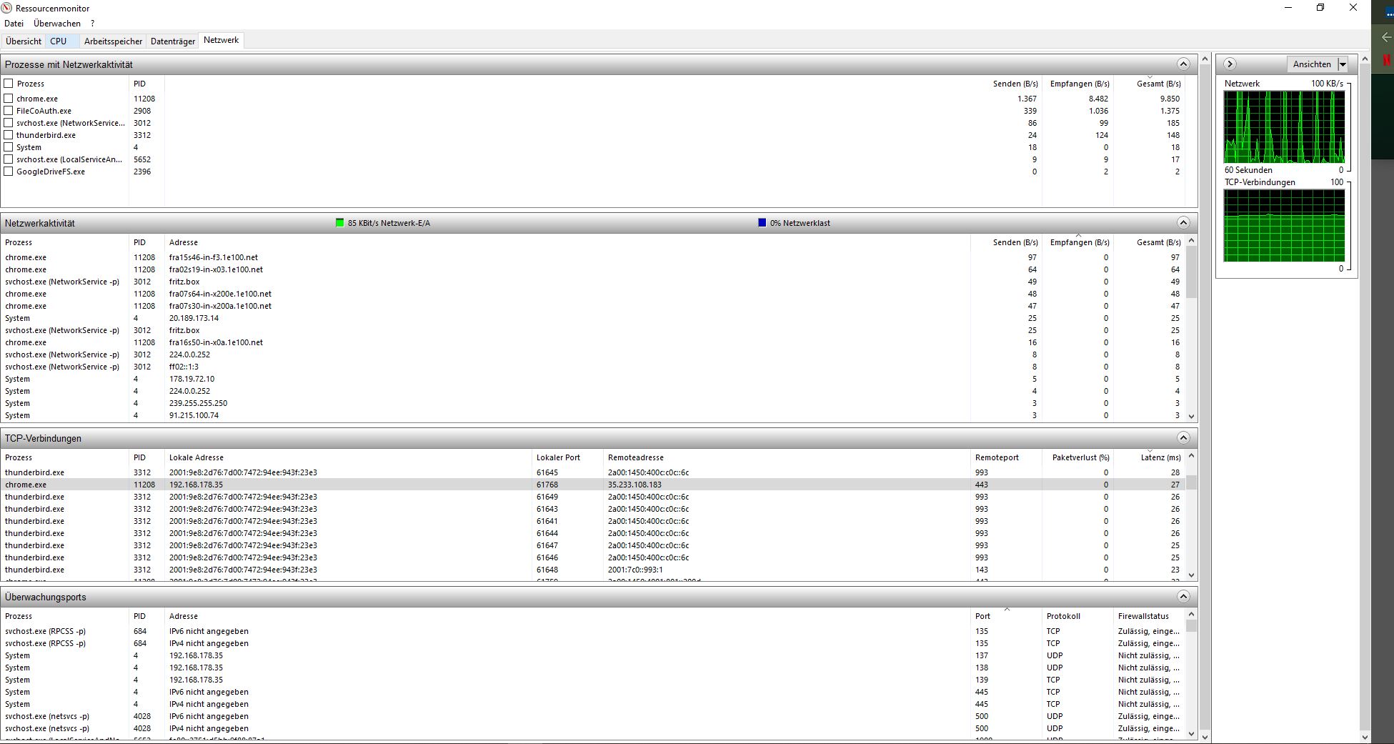

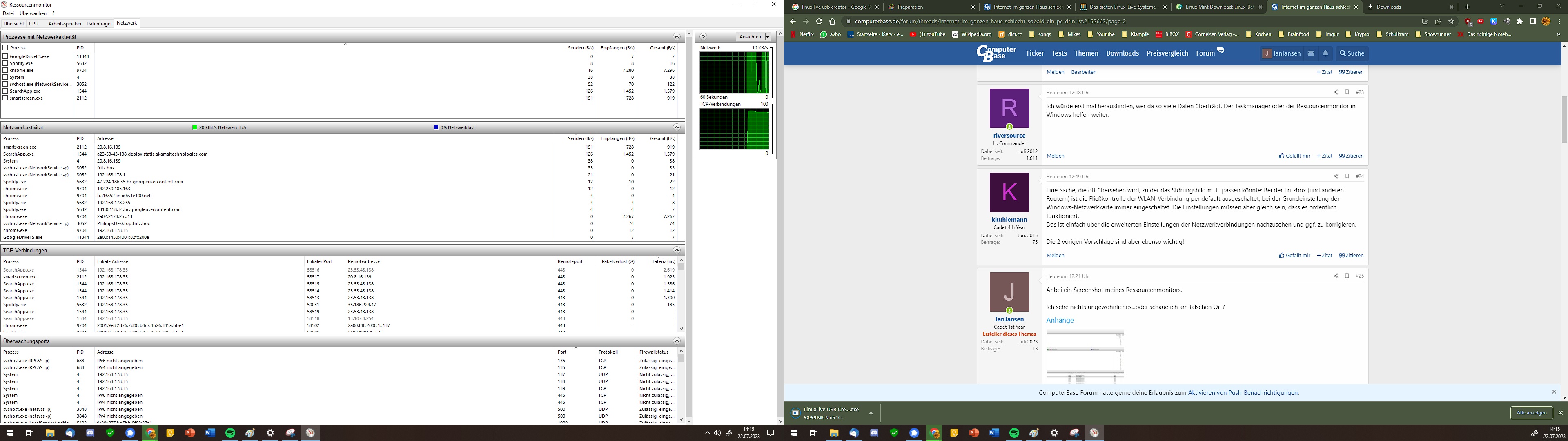

Ich würde erst mal herausfinden, wer da so viele Daten überträgt. Der Taskmanager oder der Ressourcenmonitor in Windows helfen weiter.

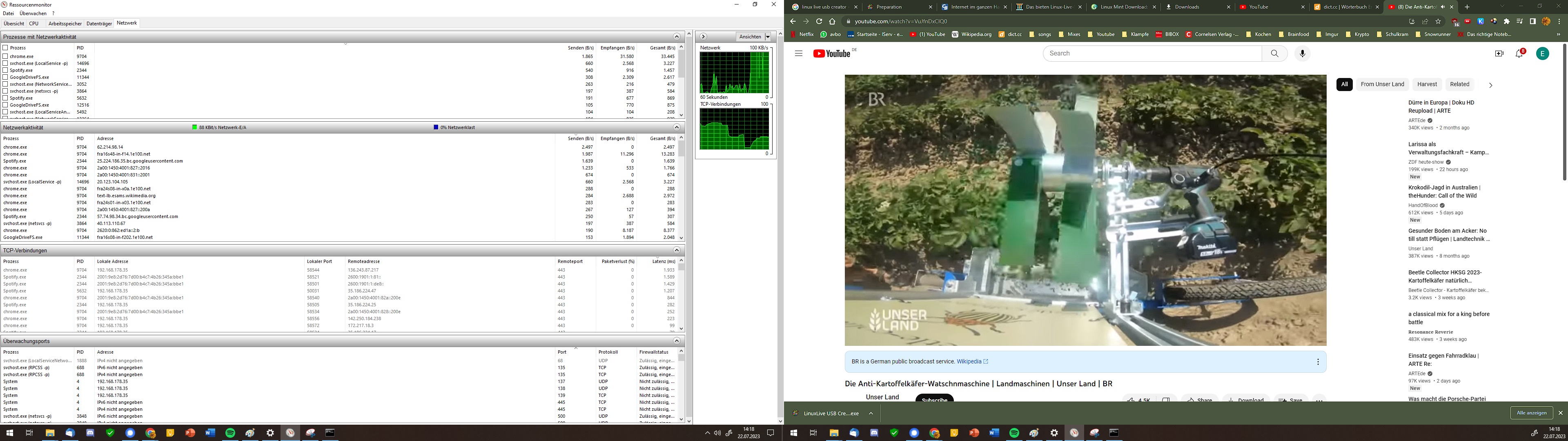

Der Screenshot ist ungünstig aufgenommen. Man sieht permanent hohe Spikes in der Datenübertragung, der Screenshot entstand aber genau in einer Pause.
Ich habe ein Bildschirmvideo aufgenommen, eventuell bringt das was. Gegen Ende habe ich angefangen, verschiedene Seiten aufzurufen, das erklärt die Spikes dann. Hilft das weiter?

Ich hoffe es ist so besser?

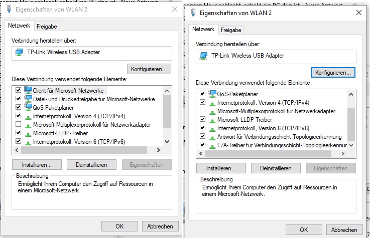

Dazu bräuchte ich für Windows 10 genauere Anweisungen. Bis hierhin bin ich gekommen:kkuhlemann schrieb:Eine Sache, die oft übersehen wird, zu der das Störungsbild m. E. passen könnte: Bei der Fritzbox (und anderen Routern) ist die Fließkontrolle der WLAN-Verbindung per default ausgeschaltet, bei der Grundeinstellung der Windows-Netzwerkkarte immer eingeschaltet. Die Einstellungen müssen aber gleich sein, dass es ordentlich funktioniert.
Das ist einfach über die erweiterten Einstellungen der Netzwerkverbindungen nachzusehen und ggf. zu korrigieren.
Die 2 vorigen Vorschläge sind aber ebenso wichtig!

Auf was soll ich da genau achten? Sieht momentan so ausT4m schrieb:Hast Du schon mal Deine Ethernet-Controller Einstellungen überprüft? Hab da schon Wunder erlebt....
Primäres DNS-Suffix: fritz.box
Hersteller: Realtek
Beschreibung: Realtek PCIe GbE Family Controller
Treiberversion: 10.54.1111.2021
Physische Adresse (MAC): 30-9C-23-4B-65-C8
P Zuweisung ist automatisch (DHCP)

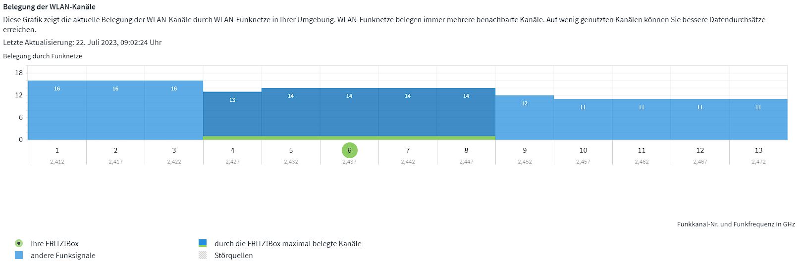

Da ist Datenmäßig wirklich wenig los. Sieht die WLAN Belastung der Fritzbox in der Zeit immer noch so hoch aus?

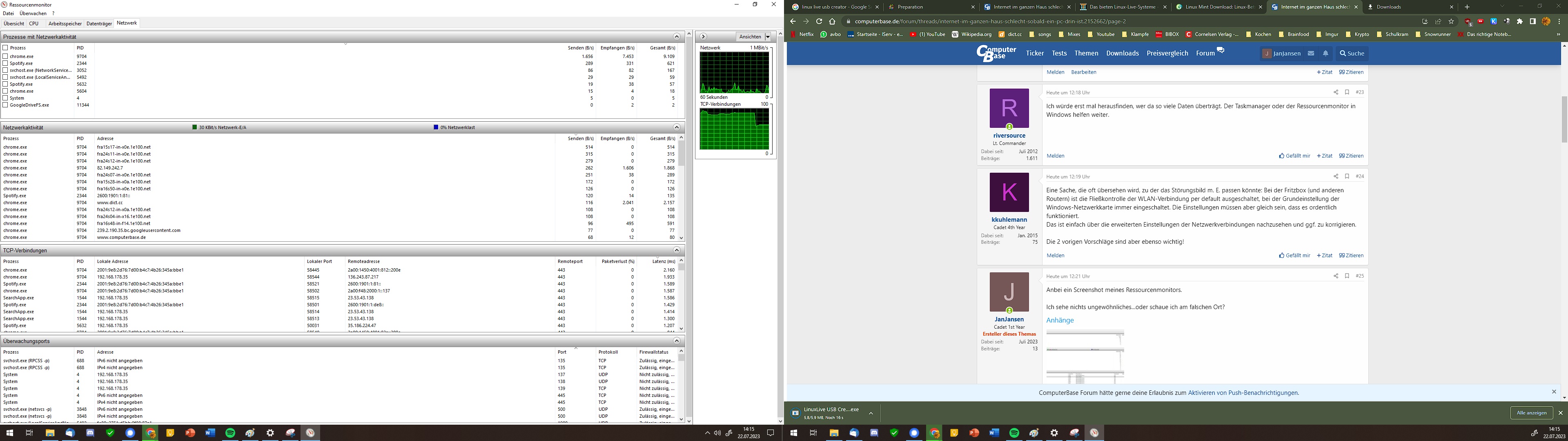

Hier drei Screenshots, einmal mit wenig Last (nix los), zu dem Zeitpunkt als gar nix ging und einmal unter Lastriversource schrieb:Da ist Datenmäßig wirklich wenig los. Sieht die WLAN Belastung der Fritzbox in der Zeit immer noch so hoch aus?

Jeder Netzwerk-Controller, egal ob Ethernet oder WLAN, weißt im Geräte-Manager einen zusätzlichen Tab auf, mit dem man am Controller zusätzliche Dinge einstellen kann, wie z.B. auch die Flusskontrolle oder die automatische Aushandlung. Bei deinem Screenshot in #29 auf den Button "Konfigurieren..." unter dem Namen des Netzwerk-Adapters klicken. Wenn der Netzwerk-Treiber korrekt installiert wurde, sollte da ein Tab mit dem Namen "Erweitert" oder "Advanced" zu sehen sein.JanJansen schrieb:[...]
Hier findest du zwar die einzelnen Einstellungsdetails zu Intel-NICs, die lassen sich allerdings auch auf Realtek-NICs anwenden:
https://www.intel.com/content/www/u.../wireless/legacy-intel-wireless-products.html
