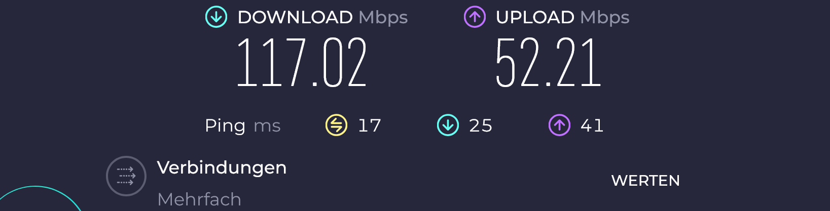

Jedenfalls zeigt der Speedtest am Handy eindeutig, dass es Problem Fritzbox <--> Vodafone gibt, somit an Vodafone wenden.

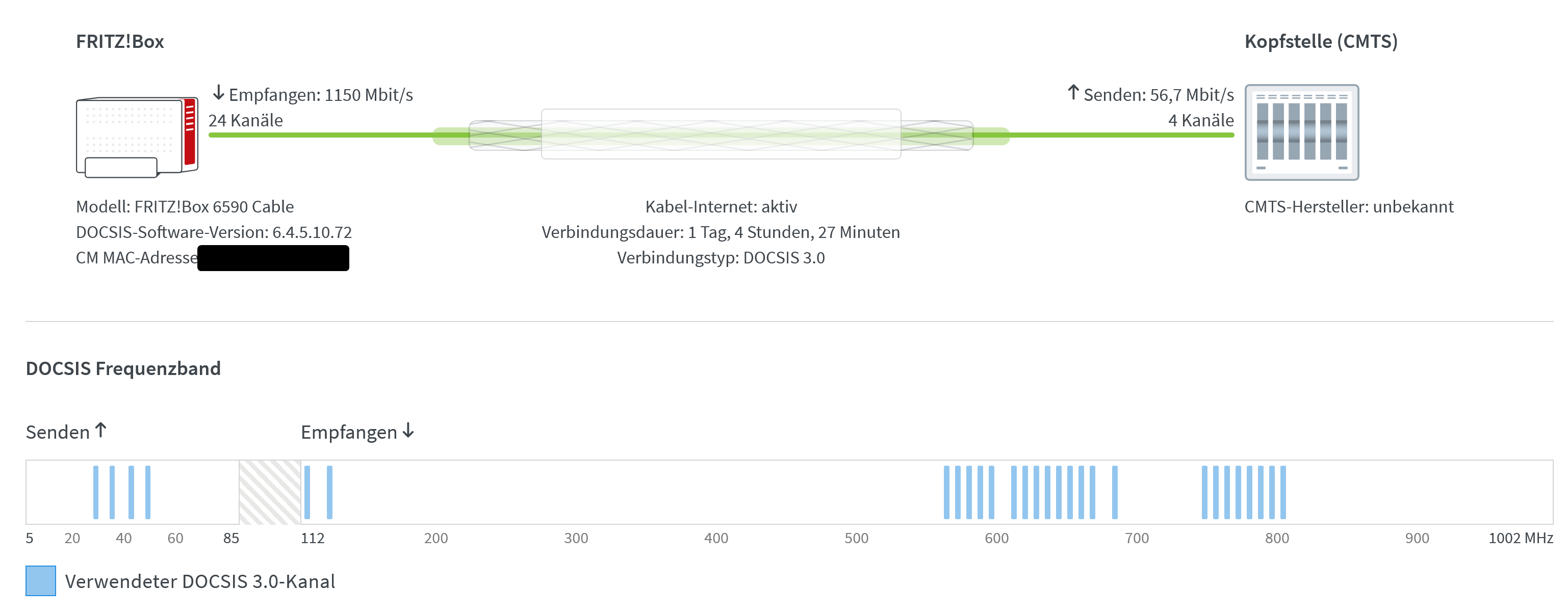

[IMG]https://www.computerbase.de/forum/attachments/screenshot-2024-08-19t110450-537-png.1513649/[/IMG]
Dieser Screenshot vom TE wäre hier evtl hilfreich.
@acidarchangel Ich bin jetzt am arbeiten. Aber mache heute abend ein. Bin denke fest entschlossen, mir morgen im Saturn die 6670 Cable zu holen. Die 6590 hatte ich damals neu gekauft. Bei der 400er Leitung hatte ich keine Probleme. Die 1000er war dann ein Geschenk Upgrade für meine "Treue" von Vodafone.
Ranayna schrieb:
oder das Segment voellig ueberbucht.
Das ist jetzt von der Fritzbox.

Das ist der Speedtest von gerade eben 18.25h
