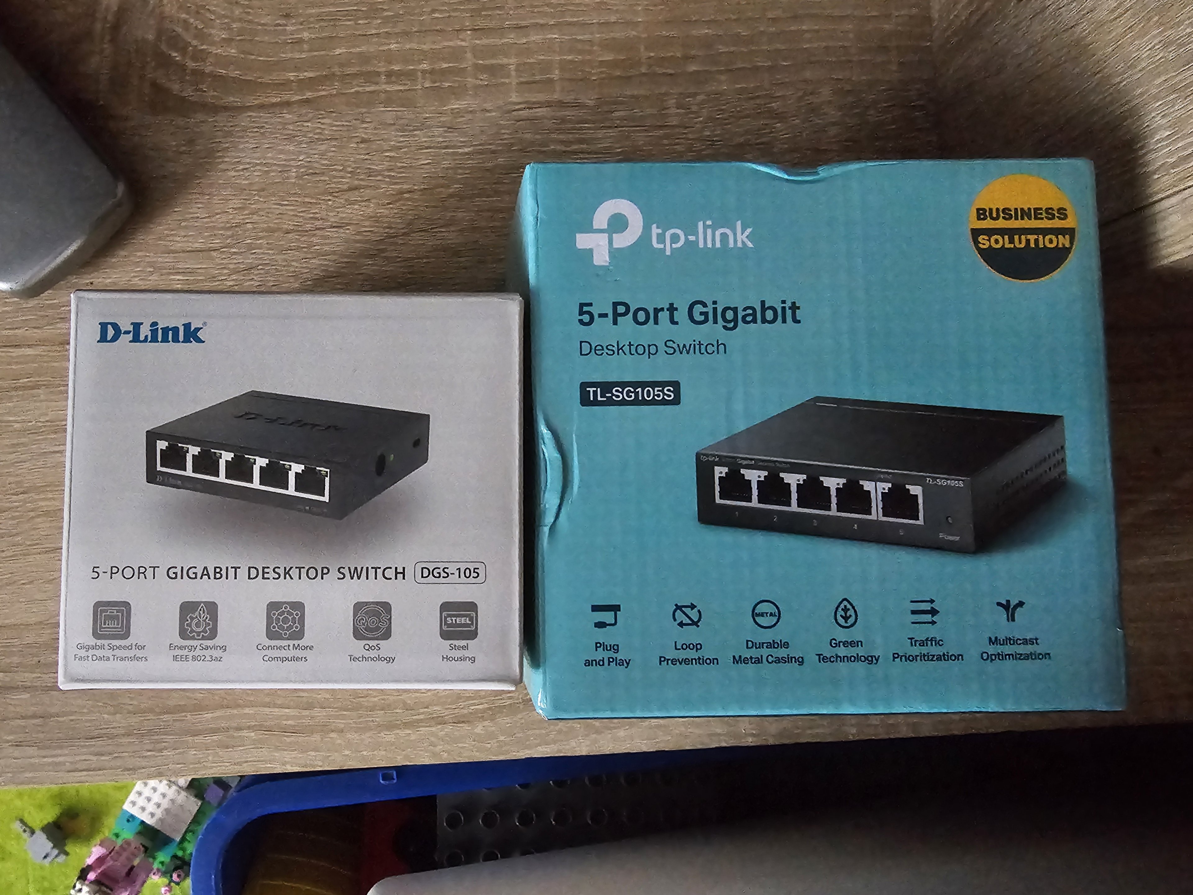

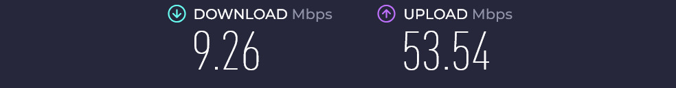

Ich habe bei Vodafone eine 1000mbit Leitung. Habe bei 114m2 ein LAN Kabel ins Kinderzimmer verlegt und dort die linke switch (Foto) von dort weiter ins Schlafzimmer, wo die rechte Switch auf dem Foto angeschlossen ist und schließlich alles per LAN an den PC. Es kommt dort nur 9,26mbit an und ich weiß nicht, wo der Fehler liegt?
LAN Kabels sind Cat 7 und eigentlich gut 🤷‍♂️

Huch, 50 Mbit/s Upload? Kommt nach Neustart der Switche ein ähnliches Ergebnis nochmal beim Speedtest?

@DLMttH da der upload bei 50 mbit ist wird es keine aushandlungs fehler sein.

Und wenn du das getestet hast kannst du auch mal 1 oder beide Switches mit den Patchkabel dazwischenschalten und nochmal testen.

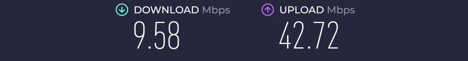

A.Dynamite schrieb:
Das wäre jetzt vom Gaming PC ausm Wohnzimmer direkt an der Fritzbox angeschlossen.
Damit hast du jetzt den Beweis, daß es nicht an Switch 1 oder Switch 2 oder an der Kombination Switch 1+2 liegt, sondern bei deinem Anschluß etwas anderes im Argen liegt.

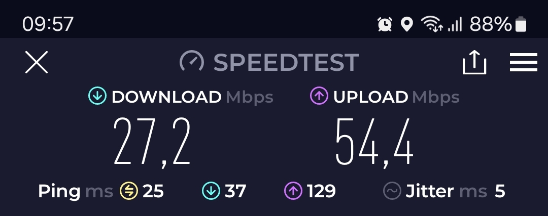

Probiere doch mal mit einem Handy im WLAN und der Ookla-App was da dann rauskommt.
Dann sind sämtliche Switche, Kabel und sonstigen Endgeräte raus aus der Gleichung und nur die Fritzbox und der Anschluss kommen zum Tragen. Handy natürlich in der Nähe der Fritzbox beim Test.
Dann sieht man was das "Internet" hergibt.
Passt es dann dann liegt das Problem intern.

Bei den Werten per WLAN und den LAN-Werten würde ich ein Ticket bei Vodafone aufmachen. Dort wird dann auch automatisch ein Speedtest nochmal durchgeführt.
