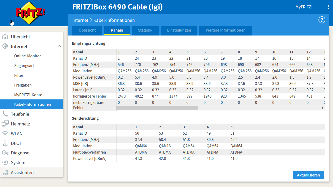

ich bin vorgestern aus dem Urlaub gekommen und habe ein unfassbar langsameres Internet jetzt obwohl ich 100 MB von Vodafone habe und die Fritzbox 6490. Davor lief alles einwandfrei und auch beim Speedtest habe ich einen normalen download jedoch laden die Seiten öfters lange.
Nutze natürlich das LAN Kabel
Woran kann das liegen?

Was sagen denn die Daten der Fritzbox? Eventlog, Details zur Verbindung, etc.?
Kannst du einen Screenshot von Internet/Kabel-Informationen/Kanäle schicken. An diesen Modemwerten kann man besser deuten was das Problem verursacht.

Also diese Seite. Am besten mehere Screenshots, sodass man alle Kanäle sehen kann.

Das Bild mit den Kanälen wurde hinzugefügt.

Hat einer ne Ahnung von dem Bild was ich geschickt habe?

Der SNR deiner Leitung ist grenzwertig niedrig. Du hast Teilweise unter 30dB und es sollte eigendlich nicht unter 33dB fallen.
Laut Tabelle aus dem Inoffizielles Vodafone-Kabel-Forum befindest du dich damit im Bereich "sofortige Beseitigung".
Vodafone wird dir wenn du eine Störung meldest einen Techniker schicken, der zu dir kommt und die Leitung durchmisst. Der braucht aber Zugang zu deiner Multimedia-Dose (da wo die Fritzbox angeschlossen ist) und zum HÜP, der sich warscheinlich im Keller deiner Nachbarn befindet. Aber das wird dir die Vodafone Hotline auch noch mal sagen...
