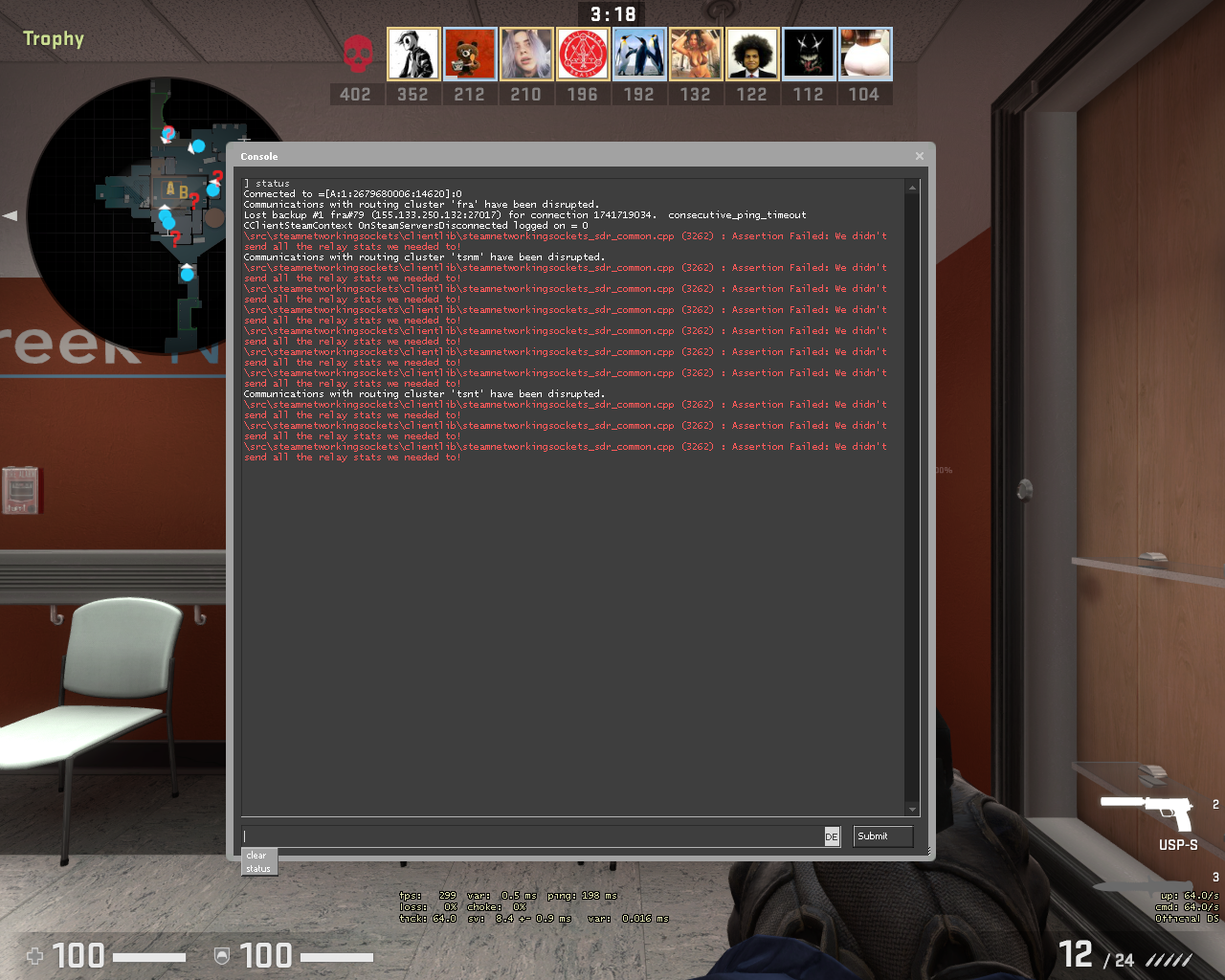

Bei CS:GO müsste es über die Server Info gehen wenn du dich zu einem Server verbunden hast. Bei Valorant habe ich keine Ahnung.
Wenn ich in der Konsole "status" für eine Server Info eingebe, kommt nur das hier.
Techniker Freak schrieb:
Da hast du doch eine IP.
155.133.250.132

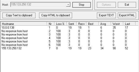

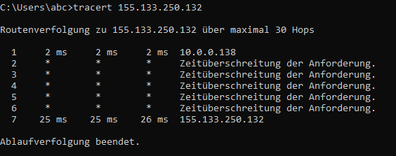

Ups, da hab ich wohl was übersehen. Jedenfalls spuckt die Eingabeaufforderung das hier aus:
Das kannst länger laufen lassen
Im Spiel auf dem Server jetzt alles normal?
Mit was ist der PC verbunden
Wlan 2,4 5 Ghz?
Kabel?
Powerlan?
Für mich sieht es nicht nach LAN aus.... Hätte nämlich 1 ms oder < 1 ms
Was ich mal sicher machen würde eine Öffentliche Dynamische IP4 beantragen und IP6 abstellen
A1 muss die kostenlos zur Verfügung stellen
Wie schnell ist der DSL Internetzugang? Alleinige Nutzung?
Hoffentlich kein Hydrid?
Nein, das sieht nicht normal aus.
Der erste Hop geht an den Router, anschließend folgen die Knotenpunkte des Netzproviders und da scheint es ja Probleme zu geben oder nutzt du ein VPN?

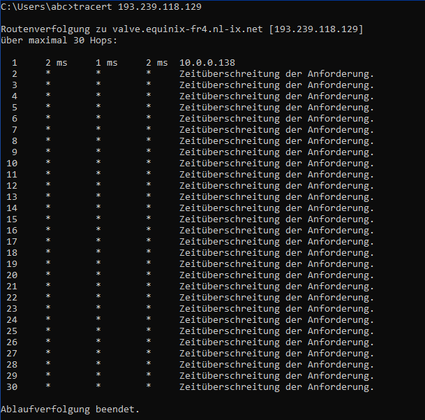

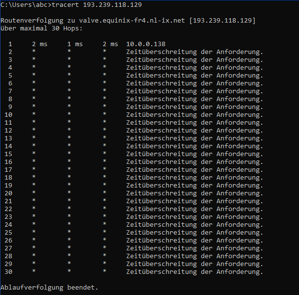

Es sollte sich vorher zumindest der Valve Knoten melden. Der sitzt nämlich vor dem Server...
Ping dann mal die 193.239.118.129 an.
Das ist der Valve Knoten über den es weiter geht.
Sieht eher nicht so gut aus, oder?
Nö, das sieht nicht gut aus.
Dann liegt das vermutlich an deinem Provider da Valorant nicht über die Server von Valve läuft.
