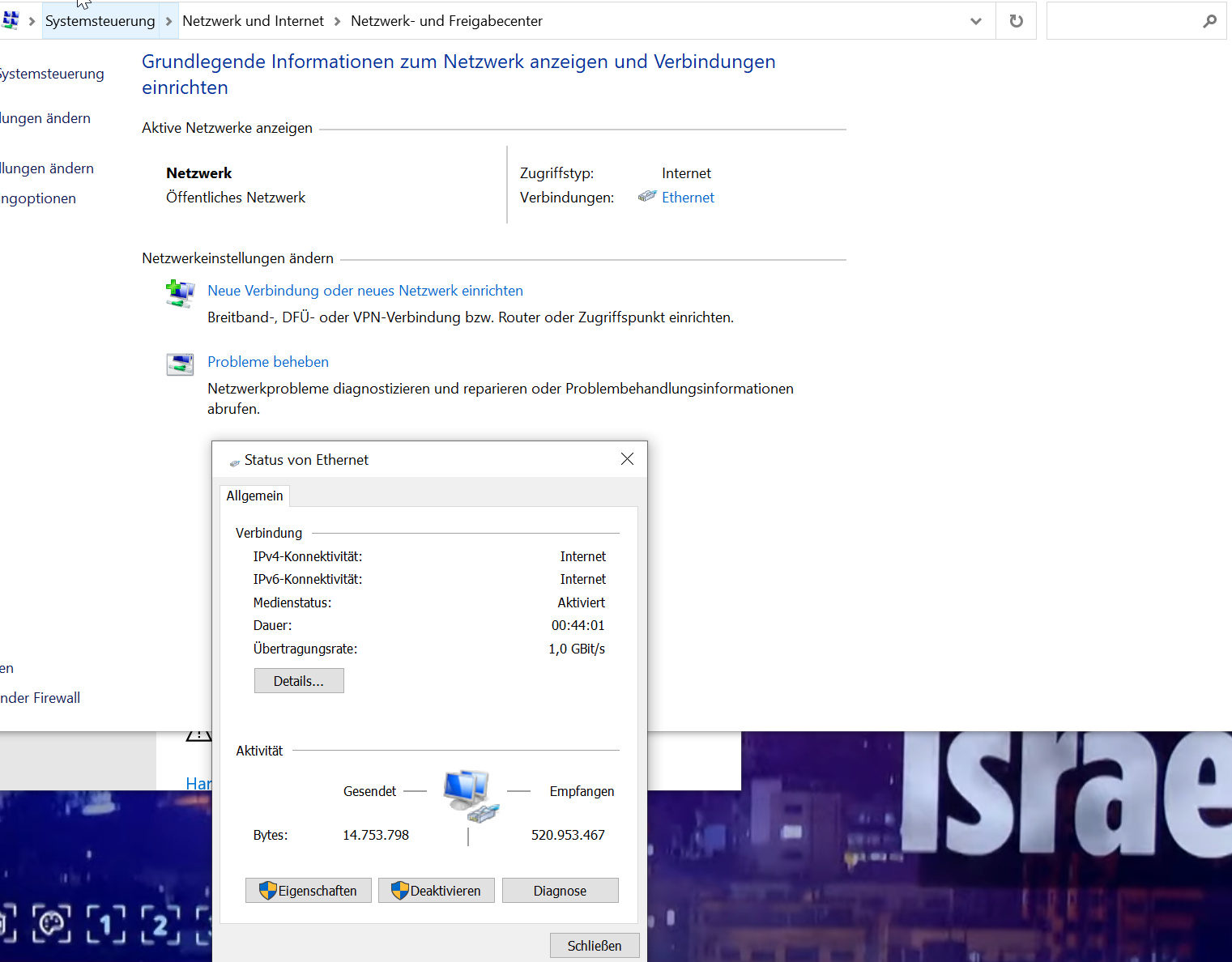

das habe ich gemeint mit den übertragungrate. es ist 1gb und ich hab volle 250 mbits gedownloaded es ging. Aber ab und zu hab ich dann downloads von 100 Mbits, dann ist auch die Übertragungsrate auf einmal gedrossel. wenn es nächste mal wieder gedroppt ist dann probiere ich die angegeben optionen hier aus. Mb driver ist was ich wegen mein lan am pc treiber installiert hab , hat aber nichts gebracht.
falls vorschläge habt , wo ich was hier posten soll was mir helfen kann, sagt mir ich poste es hier rein als screenshot

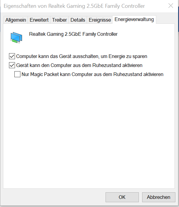

also am pc hab ich es so eingestellt hoffe es klappt
hier energie spar hab ich was gefunden, ist das so in ordnung?

ja , wenn ich 1gb hab dann hab ich volle 250 Mbits download. aber wenn ich sehe dass es nur noch 100 mbits downloaded , das merkt man ja wenn man was downloaded aber wenig ist. Guck ich immer auf Übertragungsrate an dann ist da immer 100mbits, dann stecke ich mein lan kabel zwischen pc und anschlussdose aus und ein dann gehts wider sehr komisch :) jetzt gehts grad, pc gestartet und volle leistung.

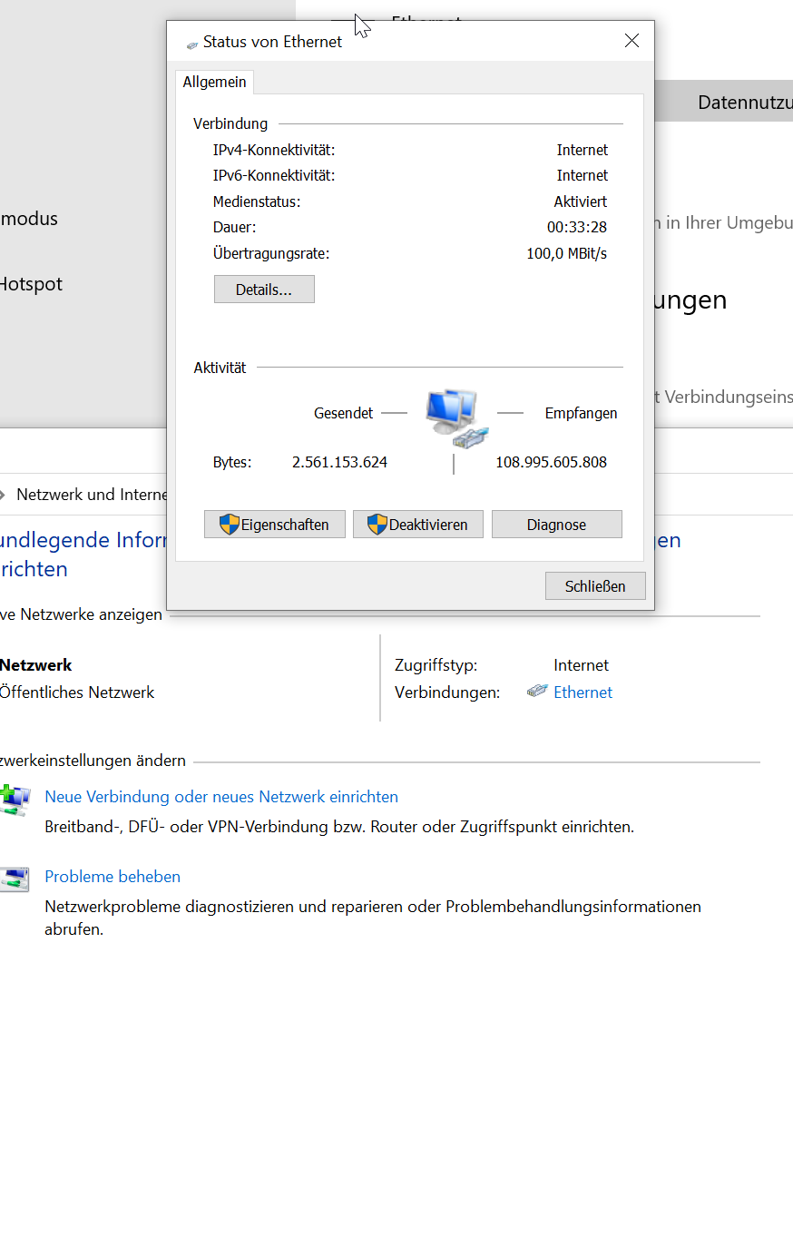

Hallo, @Piecemaker . leider hat dein Vorschlag nicht geklappt. Fehler bleibt weiterhin.
Einzigste was ich jetzt gemacht habe ist, ich habe das Lan Kabel wo an der Wand am Anschlussdose steckt, mit leichter druck rein gedrückt und es sah so aus , als wäre da bisschen luft gewesen, aber es ist eingerastet. aber dann hab ich jetzt auf einmal 1 Gb und download lief die gewünschte GEschwindigkeit. ich glaube , die Ursache gefunden zu haben , meine frage. Sind solche anschlussdosen Lan sehr empfindlich?
