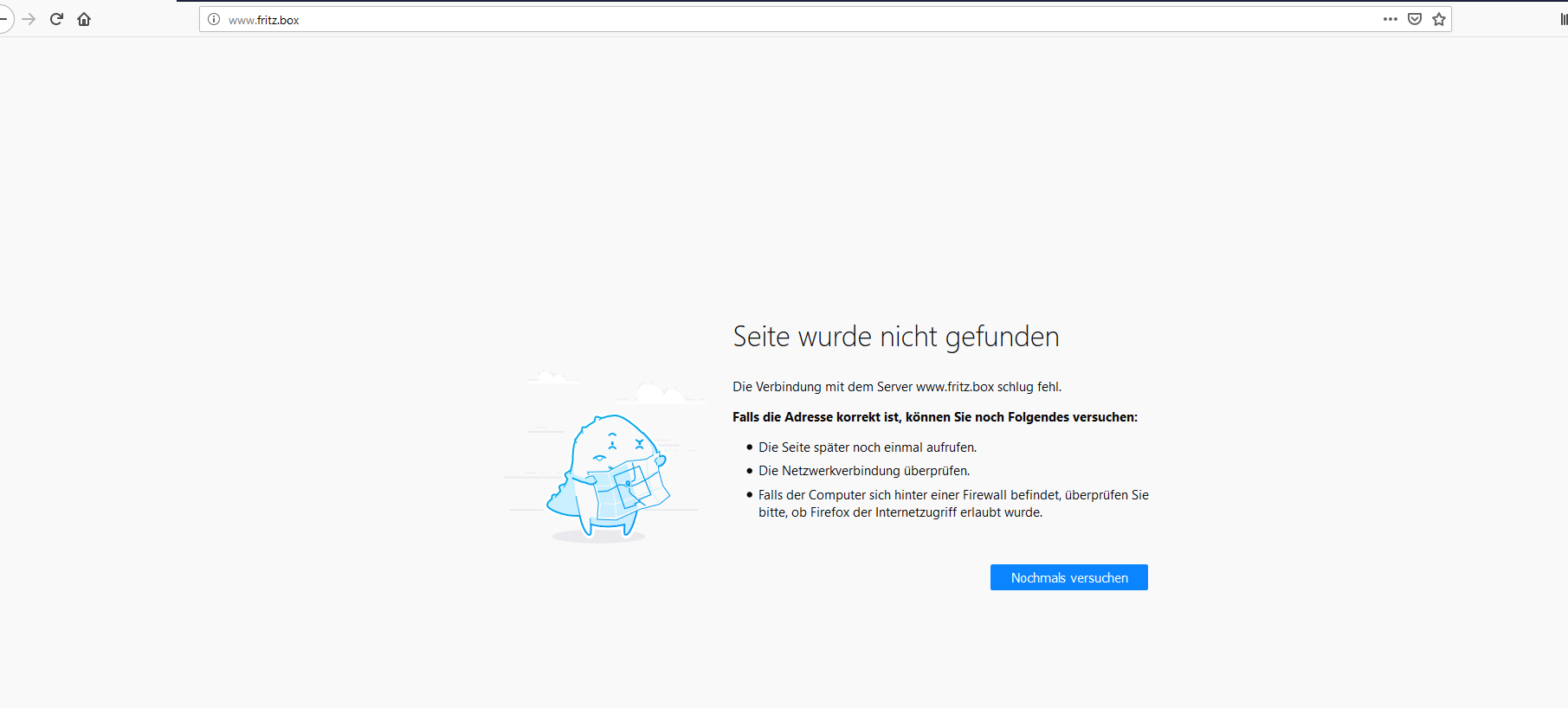

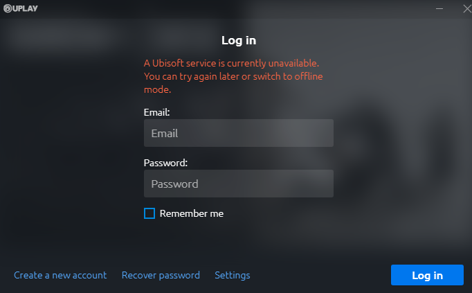

hier mal 2 beispiele, einmal beimversuch auf fritz.box zuzugreifen und einmal beim starten eines uplay spiels (bei allen vergleichbaren anwendungen kommen ähnliche meldungen

ins fritzbox overlay komme ich plötzlich wieder rein aber sonst alles gleicht

Ich vermute mal das ist ein DNS-Problem. Dass fritz.box nicht funktioniert ist auf jeden Fall eines. Sofern die Fritzbox im Netzwerk auch als DNS fungiert, wird sie fritz.box stets mit ihrer eigenen IP auflösen. Hast du aber einen anderen DNS eingestellt (zB 8.8.8.8), wird dieser fritz.box schlicht und ergreifend nicht kennen.
Die Fehlermeldung bei Uplay ist wenig aussagekräftig. Aber da du ja meinst, dass du zeitgleich ohne Probleme mit Discord verbunden bist, kann es sich hier um den gleichen Fehler wie oben handeln, den DNS.
