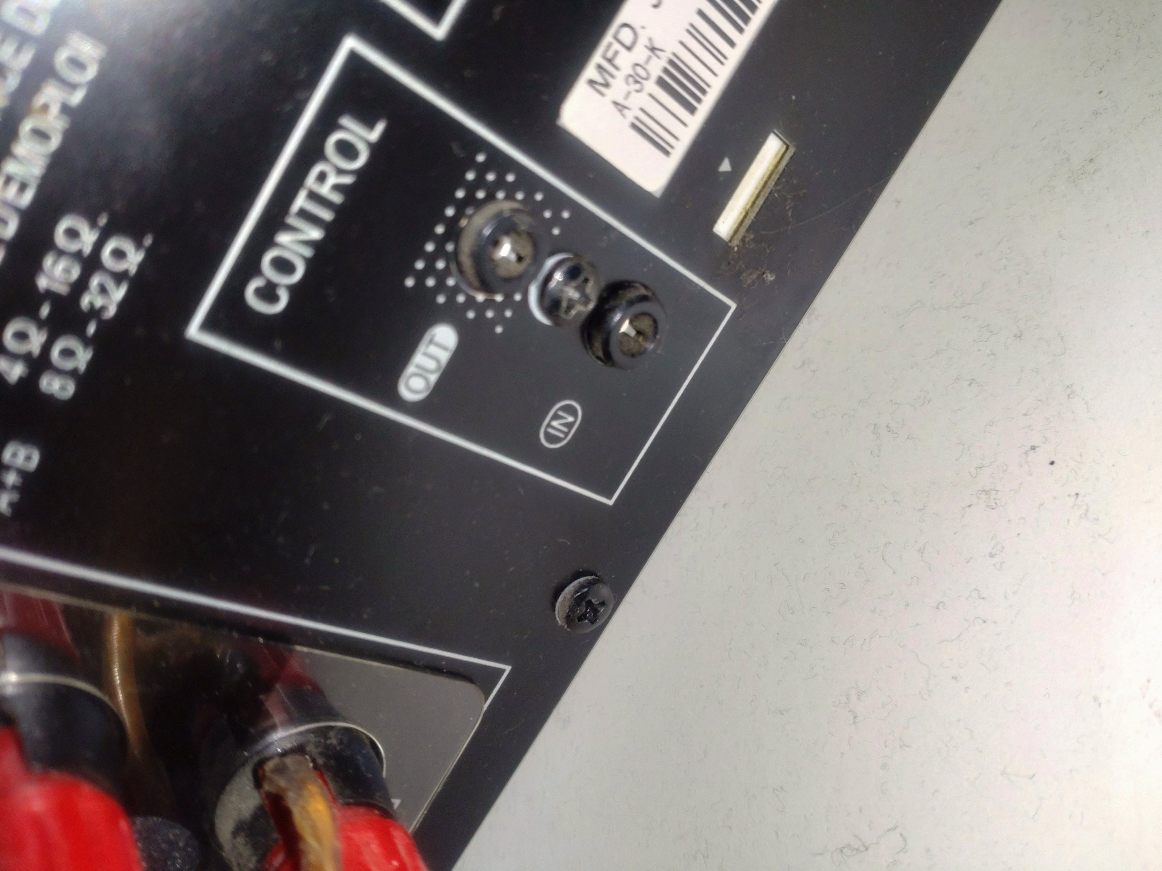

cartridge_case schrieb:
Das glaube ich kaum. Wie kommst du auf die Idee?

Dein Bild dürfte übrigens für die Fernbedienung sein.

Die Technik ist schon Lange vorhanden und auf deinem Bild sieht man den Control eingang wo man den Verstärker mit einem 12V Signal einschalten kann. Problem ist in deinem fall das Amazon Produkt, bei diesen China-Fails ist es oft so das "Tolle" Funktionen eingebaut werden die man nicht wirklich nutzen kann.
MOMENT!
Da nicht warlos Signale drauf geben.
Meines Wissen ist das nicht um das Gerät einzuschalten, sondern um andere Geräte (welche es unterstützen) fernzubedienen! Quasi ne "antike" Form vom CEC.
Das läuft meiner Meinung auch nur mit 5V und wird über Low geschalten.
Außerdem sind es 3,5mm Klinkebuchsen, kein Hohlstecker. Also würde das Kabel, was @ich256 empfohlen hat, gar nicht passen und selbst wenn, das Gerät wahrscheinlich brutzeln...
Leider steht im Handbuch nix dazu...
Edit: Hab hier mal noch nen 20J alten Blogbeitrag gefunden. Da steht schon in den ersten Sätzten erklärt, was die Control-Ports machen...
