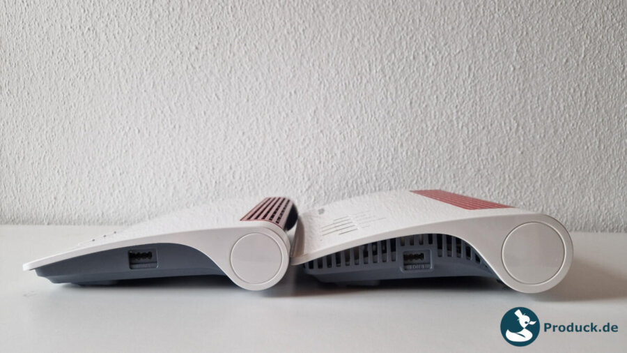

Sicher dass du vor einem Dreivierteljahr eine 7590 gekauft hast? Keine 7590 AX?
Es ist das Korekte NT.
Da wir über Telekom dieses Gerät gemietet haben, und es das Zweite ist müsste das mit dem Dreiviertel Jahr hinhauen.
es steht nix von AX dran
Auch wenn ich ein Inet bild zu meiner vergleiche, sieht man die Linke die ich habe und rechts wäre ja die AX
