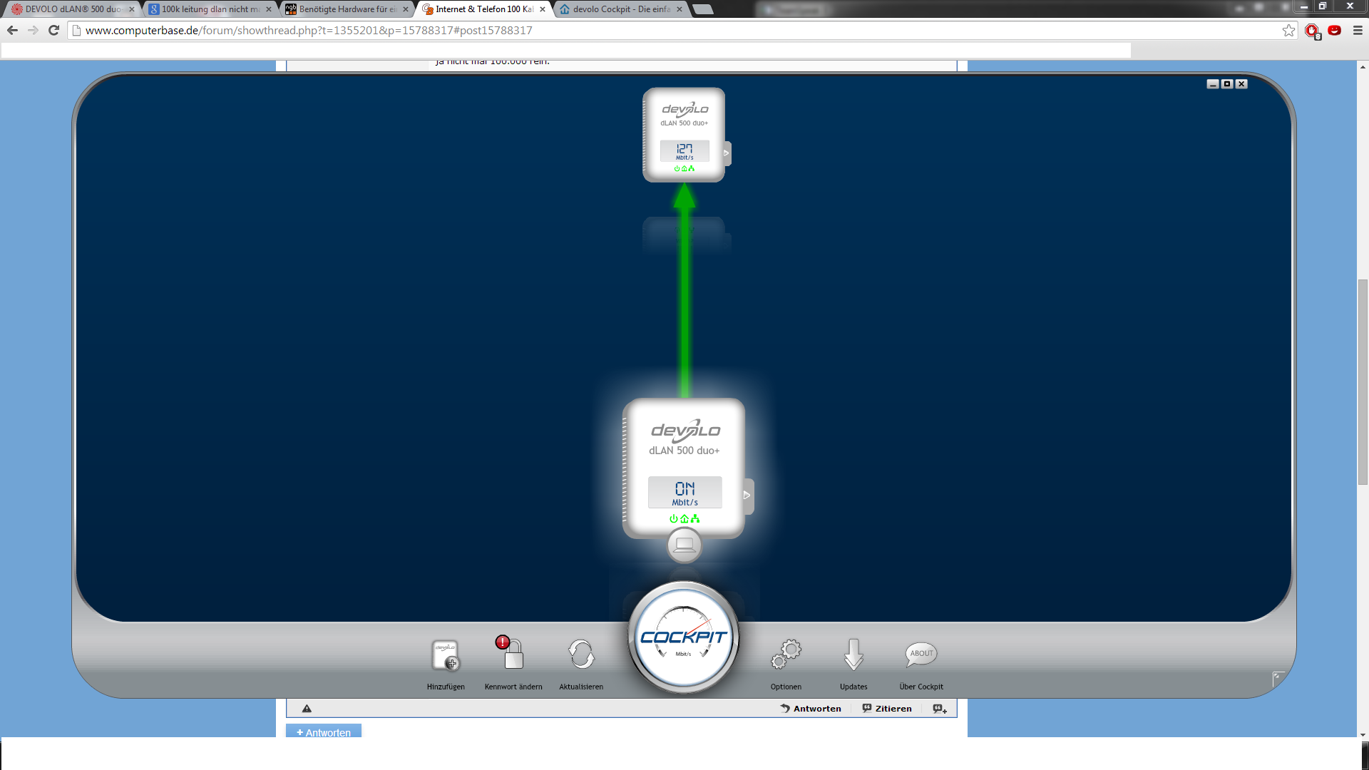

Könntest mal nen Screenshot vom devolo Cockpit machen?

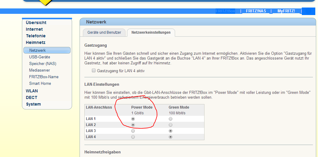

An der sollte es nicht liegen. Ich bekomm 150 MBit mit der.
Guck mal ob hier 1 GBit ausgewählt ist und häng den REchner mal direkt an die Box
Ich kenne mich nicht so gut aus mit diesen Sachen kannst du mir vielleicht erklären was du meinst ?
Er meint, dass du prüfen sollst, ob die Lan-Ports der Fritzbox auf Gigabit eingestellt sind, so wie in seinem Bildanhang gezeigt.
Die Fritzbox-Bedienoberfläche, das WebInterface ....

Slimshady8: Check mal die Firmwareversion deiner Devolos. Ansonsten vllt mal ne andere Steckdose Probieren und im Devolo Cockpit den Verbindungspeed überprüfen von der datenrate
Habs geupdatet und in einer anderen Dose probiert doch kein Unterschied.
