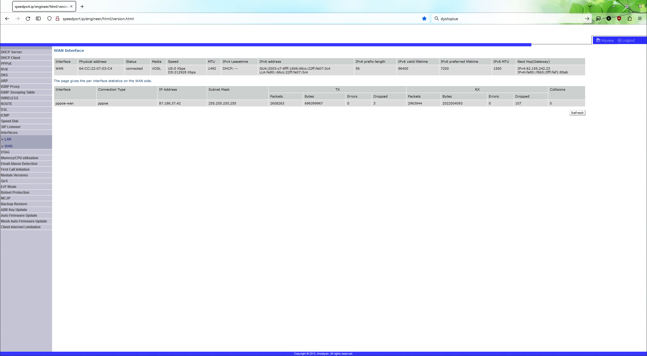

Die Speedports haben meist Hidden Menüs wo man alles mögliche sehen kann, auch den Traffic.
Bleibt nur die Daten aus dem Speedport auszulesen oder einen anderen Router zu kaufen.

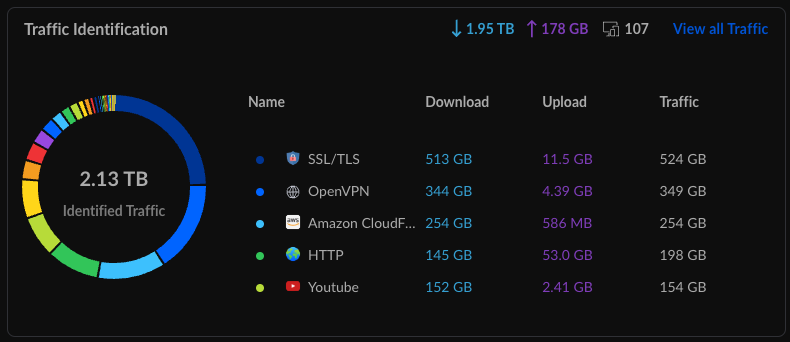

Mein Router schmeisst das so (Zeitraum einstellbar, auf Wunsch auch nach Clients) raus:
Reaktionen: lazsniper
Ja, das weiß ich, da war ich auch schon drin, aber ich hab da nichts gefunden.
So was wäre schon mal super.
