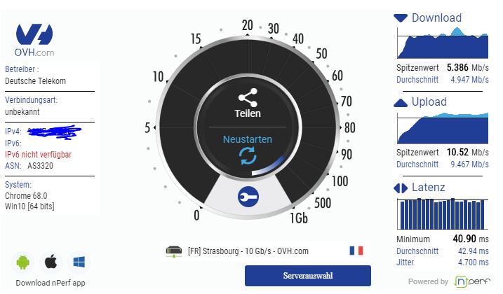

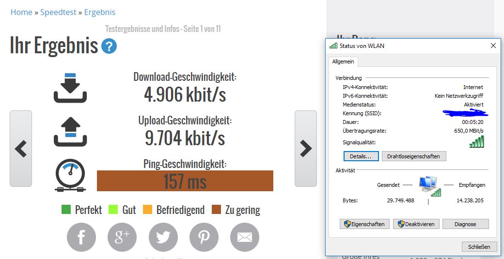

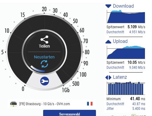

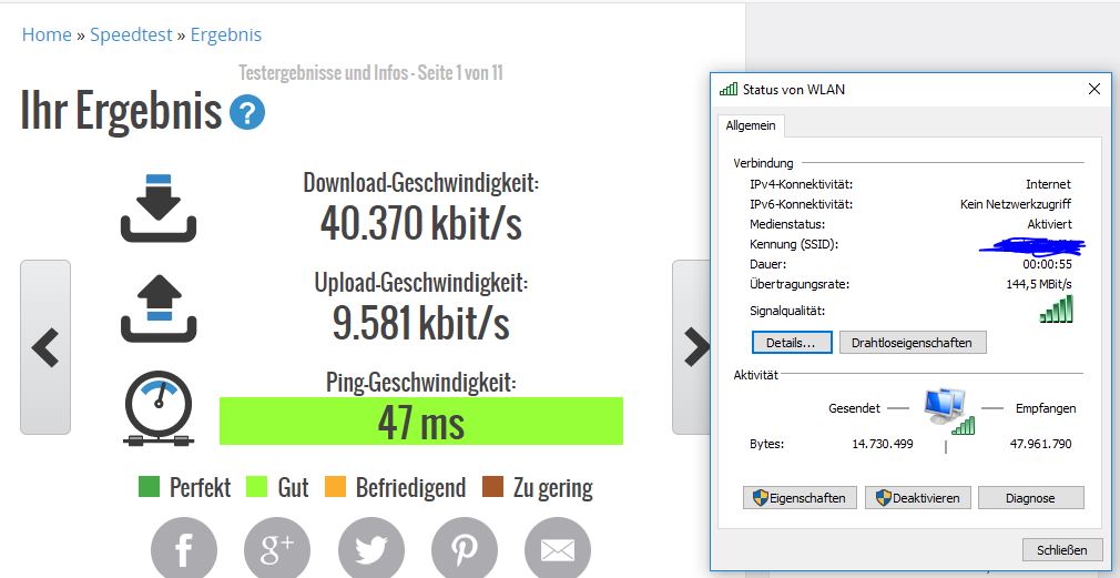

Also übers 5Ghz Netz bekomme ich zwischen 0,7-6Mbit/s

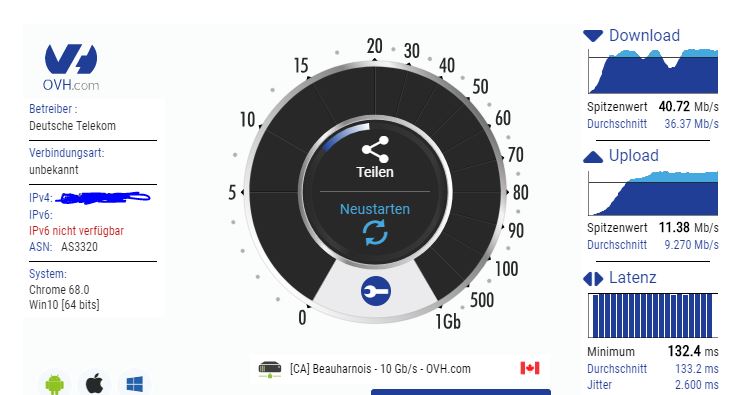

Also du solltest schon zumindest in beiden Fällen zum selben Server verbinden bei dem Speedtest, und nicht einmal nach Frankreich und einmal nach Kanada, um vergleichbare Ergebnisse zu haben.
Das ändert nichts

Das Problem habe ich mit allen Clients die über 5Ghz auf den Repeater zugreifen. Wenn ich direkt auf den C8 zugreife (über 5Ghz) erreiche ich die 35Mbit+.

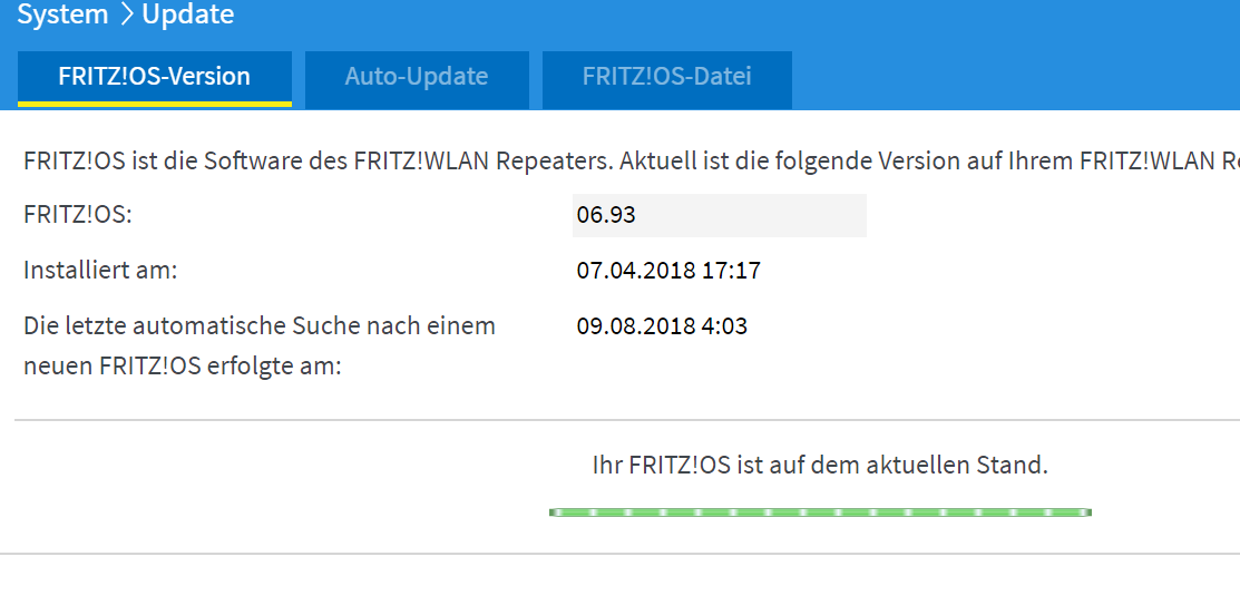

resette den repeater komplett und schau noch, ob es firmwareupdates gibt.

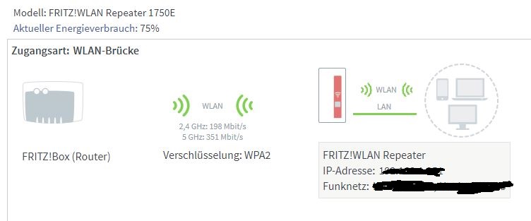

Das Signal zwischen AP und Repeater ist stark. Je nach Position zwischen 350-600Mbit.

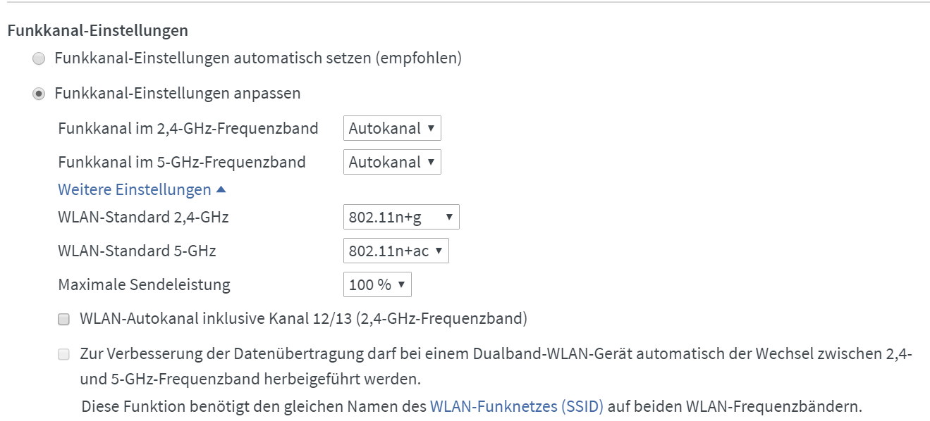

Kanal kann ich (am Repeater) nicht einstellen. Wie gesagt sendet er wahrscheinlich einfach auf dem Kanal auf dem er auch empfängt.
Firmware ist aktuell

nicht zwischen ap und repeater, sondern zwischen router und repeater. ist dort baubedingt eine Betondecke zwischen router und repeater… dann ist es logisch dass 2.4 besser funktioniert. aber du hast was von "früher ging es" geschrieben.... und meine frage dazu was wurde " zwischen früher und jetzt" geändert.
Du siehst doch auf dem Bild im 1. beitrag die Übertragungsrate zwischen Router und Repeater. Durch eine andere Position könnte ich den Wert weiter auf über 600Mbit verbessern. (Dadurch sinkt halt die Rate zum Client)

Du könntest vielleicht noch versuchen, auf den Bändern die entsprechend schnellsten Protokolle zu erzwingen. Also bei 2,4 GHz nur "n" statt "n+g" (ist sowieso sinnvoll, g ist extrem veraltet), und bei 5GHz eben "ac" statt "n+ac". Du sperrst natürlich auf den jeweiligen Frequenzbändern dann Geräte aus, die diese Standards nicht mitmachen, aber das sollte in deinem Fall nicht das Problem sein. Vielleicht zwingt ja irgend eins deiner Geräte, warum auch immer, deinen Repeater auf die Protokollebene "n", und damit gleichzeitig alle Geräte im 5GHz Netz.
