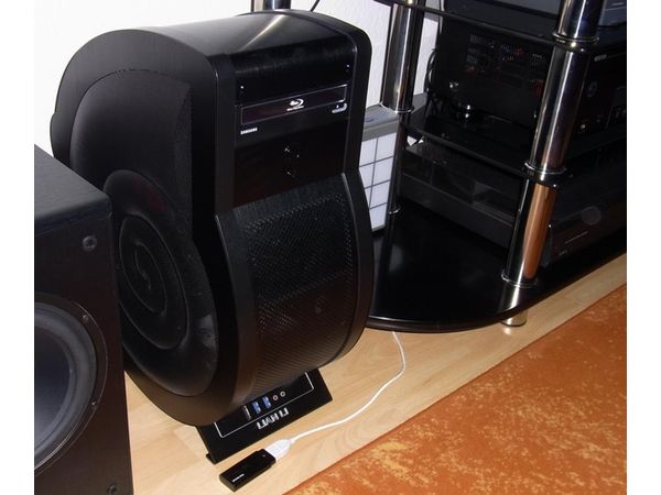

Schlechte WLAN Antenne?? Schlechte Ausrichtung? Wo ist der Stick überhaupt dran? Hängt der hinten ausm PC raus, an einem Verlängerungskabel aufm Tisch?
Einen stationären Rechner würde ich immer mit Kabel anbinden.
Willkommen im Forum
Zu prüfen:
  • wo - vorne ode hinten - steckt der USB-WLAN-Stick?
    [Quelle: WLAN für Einsteiger - Teil 1: Wir planen und bauen ein optimales Heimnetz]
    Typischer Fall. Hinten am PC geht die Feldstärke faktisch gegen Null. Hier hilft meist nur die Verlängerung.

Der Stick war zuerst hinten im PC und jetzt mit dem dazugehörigen Kabel+Station ist er jetzt auf dem Schreibtisch angeschloßen an der 3.0 USB-Buchse.

und wahrscheinlich stört beim pc sämtliche kabel, das netzteil selber, das blechgehäuse, der tisch, der stuhl, du selber und usb3.
deshalb schliess den usb-stick an einem max. 1.5meter usb kabel, der hinten am usb2.0-steckplatz hängt, und der stick mind. 20 cm von lautsprecher, lampen und monitor platziert wird.

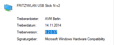

Hauro schrieb:
Im Geräte-Manager von Windows.
FRITZ!WLAN USB Stick N Downloads
Die letzte Version ist 05.04.31. Es gibt noch eine 3.5.0.7-BETA - BETA Controller Treiber für Windows 8.1
So sieht mein Treiber aus:
Und wenn ich auf "Treiber aktualisieren" klicken, dann sagt Windows meins ist die aktuelle Version. Soll ich lieber die Version, welche du als Link gesendet hast nochmal "downloaden"?
Hauro schrieb:
Nein, die installierte Version ist wesentlich neuer. Damit kann der Treiber ausgeschlossen werden.
