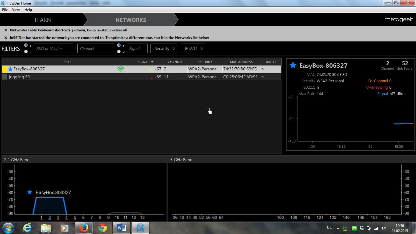

Zwischen dem Router und dem Empfänger liegen ca. 5-6m, allerdings nur Gipswände. Repeater gibt's keine. Verbindung zeigt auch so 3-4 Balken. Screenshot von inssider hängt an (vom Laptop aus).
also an deinen nachbarn (feindlichen netzwerken) liegt es nicht, gibt ja keine. der empfang ist unterirdisch. ich bin gerade mal 5-6m mit meinem lappy weggelaufen, 2 stahlbetonwände dazwischen und die signalstärke lag bei 54-60dbm. da du den screen mit dem lappy gemacht hast, der stick an deinem pc wahrscheinlich irgendwo hinterm tisch baumelt, wird der empfang da nicht besser sein. ich würde fast sagen, ein neuer wlan router könnte wunder bewirken.
