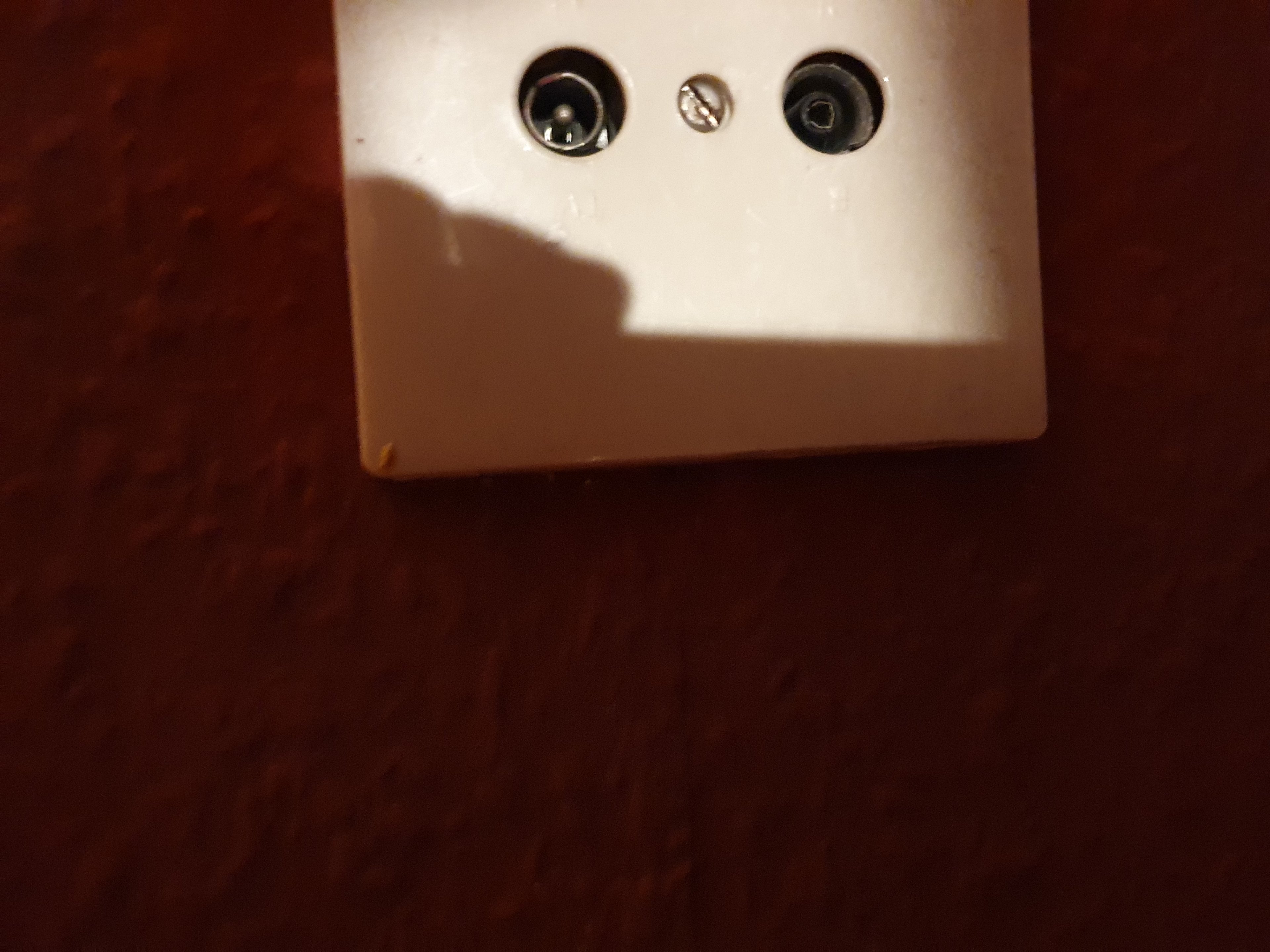

dann eine lan möglichkeit zum router schaffen.Tbone10 schrieb:Habe keine LAN Möglichkeit zum Router
du wohnst ja schließlich nicht in einem schwebenden baumhaus.
"Alleine" Mit dieser Dose: Nein
Dazu kommt das du in deiner Wohnung/Haus, wo auch immer das Zimmer ist, einen Anschluss bzw. die Möglichkeit dazu haben musste.
Erste Anlaufstelle: Check24 und deine Adresse da eingeben bei DSL, da kann man "relativ" schnell sehen ob du überhaupt im Anschlussgebiet bist.

Das ist keine Multimediadose, scheint nur TV und Radio zu sein.

Also prinzipiell geht das, aber ein Cat7 Kabel zu legen wird deutlich günstiger sein. Endgeräte zur Nutzung von Ethernet-over-COAX sind sehr teuer (~200€ pro Gerät).

Das musst du doch deinen TV-Provider fragen?! Von einem Bild kann man das nicht erkennen!

Wie kommst du auf DSL?

weil der multimediaanschluss fehlt.cartridge_case schrieb:Das musst du doch deinen TV-Provider fragen?! Von einem Bild kann man das nicht erkennen!
Aha, woher dieses Wissen?
dieser 3. anschluss fehlt an dieser dose.

Das ist doch aber kein Hindernis?!chris12 schrieb:weil der multimediaanschluss fehlt.

cartridge_case schrieb:Das ist doch aber kein Hindernis?!
Aber eine elendige Frickelei, und sieht zudem shice aus

Macht man das heute noch mit den Dosen? Ich dachte die sind schon seit Jahren nicht mehr aktuell für Internet via Kabel. Der Anbieter wird die mit Sicherheit austauschen.

auf alle fälle wurde unsere tv/radiodose gegen eine mit einem multimediaanschluss ausgetauscht.cartridge_case schrieb:Das ist doch aber kein Hindernis?!

Tbone10 schrieb:Also erstmal danke für die ganzen Antworten und ja die 3. Buchse fehlt leider ist auch schon deutlich älter...wollte es zumindest mal versuchen aber bin auch sonst mit meinem jetzigen Setup zufrieden![]()

Varianten 1
Schauen ob du ein LAN-Kabel verlegt bekommst, sollte eigentlich machbar sei.
Variante 2
D-LAN/Power-LAN anstatt eines Repeater testen.
Variante 3
Von DSL auf Kabel-Internet wechseln.
Voraussetzung die Leitung die zur TV-Dose führt ist durchgehend mindestens 2-fach geschirmt und ihr seit ans Kabelnetz angeschlossen (HÜP vorhanden). Dann ist die TV-Dose schnell getauscht gegen eine 4-Loch Multimedia Dose und die HVA (falls noch nicht vorhanden) auch relativ schnell gebaut. Die Installation ist in der Regel kostenfrei für den Kunden und wird durch einen Techniker im Auftrag des Anbieters durchgeführt.

Vielleicht tuts ja auch ein flaches Lan-Kabel.
Bspw sowas:
