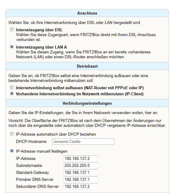

Ich habe wie in einem Internet how to beschrieben; Meinen Huawei Netzwerkadapter für die Nutzung über den LAN Anschluss freigegeben. (Netzwerkverbindungen -> Eigenschaften -> Gemeinsame Nutzung des Internets)
Daraufhin habe ich meine Fritzbox das netz über LAN A beziehen lassen.
Im Anhang die aktuellen Einstellungen in der Fritzbox. Die .1 IP ist die meines Ethernet-Anschlusses.
Ich habe damit versucht mein Smartphone via WLAN mit dem Netz zu verbinden. Es hapert jedoch beim Beziehen der IP-Adresse.
Daraufhin habe ich probiert unter DHCP-Hostnamen meinen Rechnernamen einzutragen und habe die feste IP gegen automatisch Beziehen ausgetauscht. jedoch ohne Erfolg.
Auch wenn euch vorallem vielleicht der letzte Punkt euch Stümperhaft vorkommen mag bitte ich um Hilfe.

Kein Wunder dass dein Smartphone keine IP bekommt. Es ist ja auch kein DHCP-Server im Netz vorhanden. Du hast die Fritzbox auf Client-Mode mit fester IP laufen. Das heißt sie verteile keine IP-Adressen mehr.

ich habe deine Variante gerade mal mit einer 7050 simuliert (meine ist leider nicht 1&1 gebrandet, habe nur noch diese rot/graue 7050 gefunden, letztes Firmware release)
die 7050 bekommt Internet über LAN A (meine Einstellungen sehen anders aus als deine, siehe screen1)
dann habe ich in den Netzwerkeinstellungen DHCP für ein paar Nümmerchen aktiviert und bekomme per Lan (der andere Lan B) oder Wlan Internet
evtl. bekommst du für deine Konstellation eine Inspiration :)
siehe screens unten
