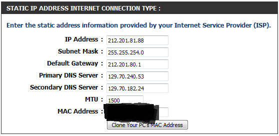

Wohn nun im Studentenwohnheim und "kriege" dort nur ein RJ45-Kabel aus der Dose heraus... Jetzt möchte ich damit für mein Zimmer selbst WLAN streuen. (Nicht mit Connectifiy-me oder so)
Habe mir dazu einen D-LINK GO-RT-N150 gekauft und bekomme nun Schwierigkeiten bei der Konfiguration... für zuhause usw. krieg ich das immernoch hin aber hier ist das jetzt eben was anderes ^^

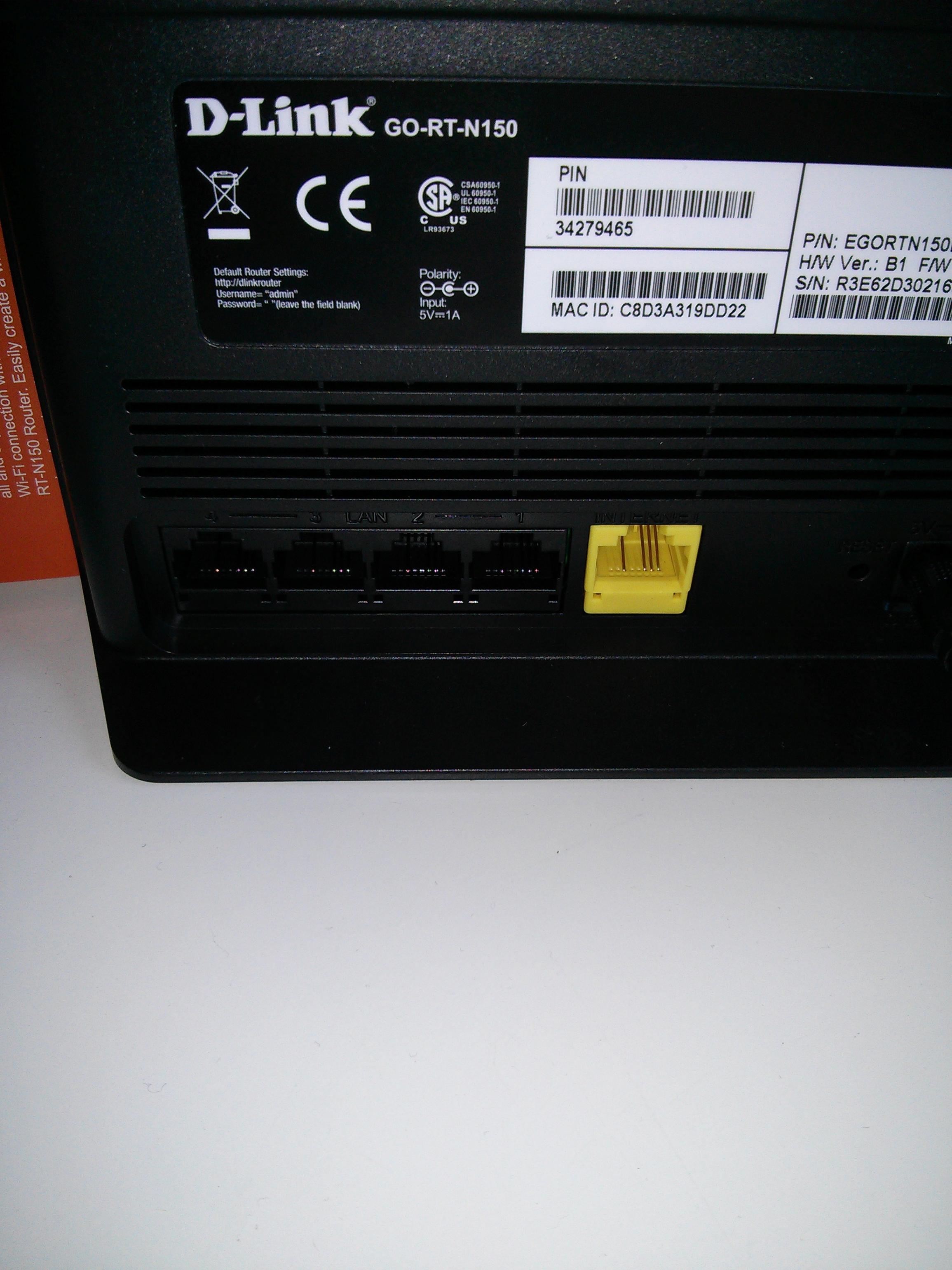

Als allererstes: Muss ich das Kabel vom Zimmer in den gelben oder normalen schwarzen LAN Anschluss in den Router stecken?

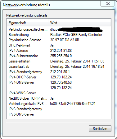

Und dann zur Konfiguration habe ich euch einen Screenshot gemacht, von der Situation wenn ich ganz normal mitm LAN-Kabel drin bin. Sehe ich das richtig, dass mir der Wohnheimserver mit DHCP immer eine neue IP zuweist?

Du musst in einen normalen LAN Anschluss (schwarz) und dem WLAN-Router natürlich eine Andere IP Adresse geben. Jetzt hat er ja dieselbe wie dein PC...
DHCP muss aus, dein WLAN Router ist ja eher ein Repeater, der das Internet aus der Dose/Router vom Wohnheim bekommt und weiterleitet.
In diesem Fall bzw. grundsätzlich: Gelb. Immer in den dedizierten Internet-Port. An einem normalen LAN-Anschluss könntest du ein kleines Chaos im Netzwerk anrichten.

Ein Router besteht meistens aus mehren Teilen. Einen Router mit DHCP Server, einer Switch und einem Accespoint. Du willst den Router samt DHCP Server nicht benutzen. Also musst du die Dose mit einem normalen "Ausgang" deines Routers (schwarz) verbinden und nach einem Accespoint-Modus in deiner Routerconfig suchen. Es kann vereinzelt vorkommen, dass dein Router auch die gelbe Dose für den Accespoint Modus verwendet. Dazu einfach mal in das Handbuch gucken und nach Accesspointmodus suchen.

am einfachsten den gelben WAN Port auf DHCP stellen und diesen an die Dose hängen; dann fungiert der WLAN accesspoint / Router als ganz normales LAN Client;
das interne LAN des WLAN Accesspoints / Routers kannst Du dann selbst konfigurieren; zwischen dem internen und dem Studentenwohnheim-LAN wird dann "geNATed";

quatsch, das Kabel aus der Wand muss in die gelbe Buchse, an die schwarze muss dein Rechner. Dann beitet d-link ein Menu zum Konfigurieren des routers über http://192.168.0.1, einfach in den Browser eingeben und loslegen....

Nein verdammt noch mal! Steckt er das Kabel in eine der schwarzen LAN-Buchsen, gibt es einen zusätzlichen DHCP-Server im Netzwerk, was ein Chaos anrichten kann.

ausserdem muss er auch noch wissen, ob sein WLAN-Router überhaupt eine IP aus der Dose bekommt. Vllt ist die Mac-Adresse seines PCs bzw. der Netzwerkkarte an der IP gekoppelt, sonst könnte ja jeder sich einen Switch besorgen und mehrere Geräte anschliessen
