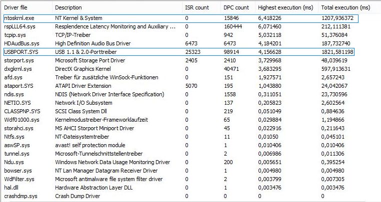

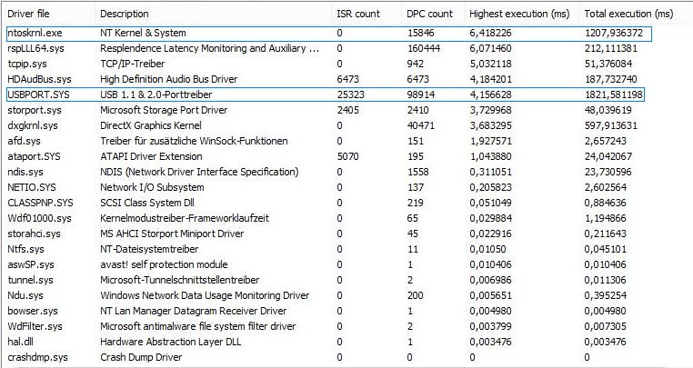

Um das eventuelle Treiberproblem einzugrenzen habe ich mit LatencyMon eine Analyse durchgeführt:
Hier fällt mir v.a. die USBPORT.SYS auf, was auch insofern einleuchtend wäre, dass die WLAN-Verbindung über einen USB-WLAN-Stick aufgebaut wird.
An diesem Punkt weiß ich dann nicht mehr weiter, der Herstellertreiber für den recht neuen Logilink-WLAN-Stick ist installiert, Chipsatztreiber und Netzwerktreiber sind ebenfalls installiert. Mainboard ist ein Gigabyte G35 ds3.

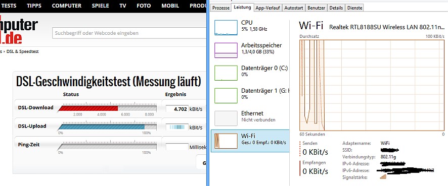

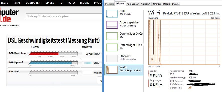

Die Aussetzer sind auch mit neu installiertem Treiber noch da - anbei ein Screenshot, der einen Aussetzer während eines DSL-Speedtests zeigt.

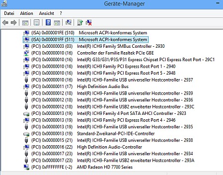

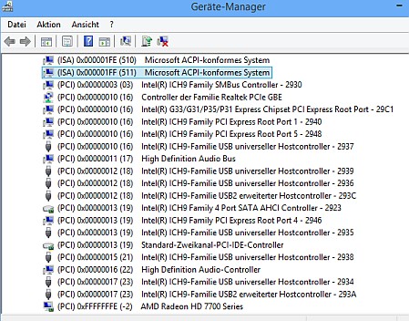

Auch den Vorschlag sicherzustellen, dass es keine IRQ-Konfilkte zwischen den USB-Geräten gibt, konnte ich nicht umsetzen. Einen Guide hierzu habe ich gefunden:
http://windows7themes.net/how-to-change-irq-in-windows-7.html
Jedoch werden bei keinem der USB-Controller einen Konflikt im Sinne des verlinkten Guides festestellen (anbei ein Screenshot aus dem Gerätemanager). Habe ich hier etwas falsch verstanden?

Zumindest den WLAN-Stick kann ich inzwischen ausschließen - auch mit einem geliehenen Stick, der an einem anderen Rechner problemlos funktioniert, habe ich Verbindungsschwierigkeiten.
Den Router kann ich auch ausschließen - mit einer Fritzbox 7270 habe ich ebenfalls Verbindungsprobleme...
Irgendjemand noch eine Idee?
Was mich absolut wahnsinning macht, ist dass die Probleme überhaupt nicht konsistent aufreten. Oft habe ich keinen oder nur sehr langsamen Upload (~dsl600), teils ist die Wlanverbindung verloren gegangen (für einige Sekunden bis wenige Minuten weg), aktuell bekomme ich gerade kaum bis garkeinen Upload zustande.
Die Fritzbox zeigt dabei jedoch eine Verbindung von 7600/860 an....
:grr:
Während der Desktop-PC jedoch aktuell überhaupt keinen Upload zustandebringt, läuft eben der selbe Speedtest auf dem Smartphone direkt daneben (mit deutlich schwankenden Ergebnissen) zuverlässig durch.... :(
