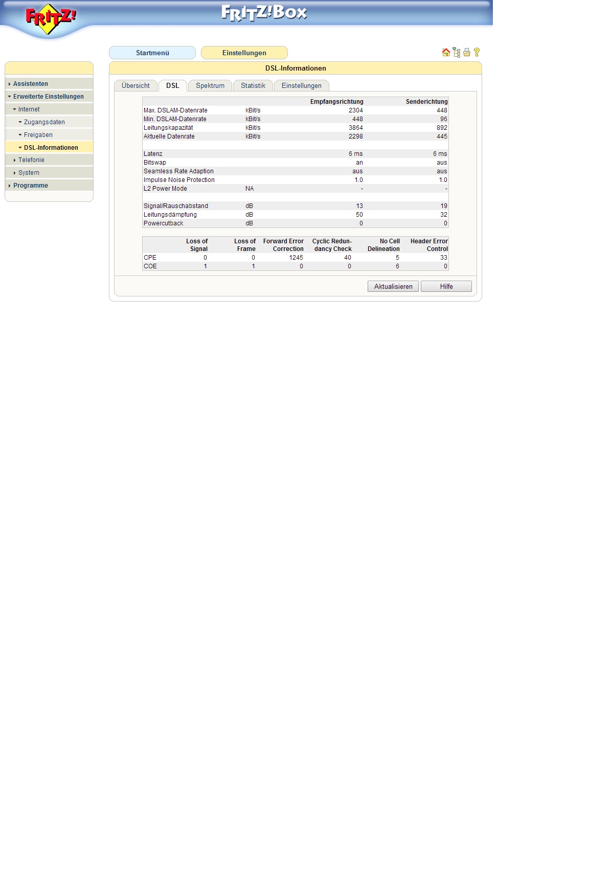

hallo,
ich bin kunde bei 1u1 war vorher bei der Telekom. als ich kunde geworden bin bei 1u1 wurde mir gesagt das an meinem Anschluss eine 6000er Leitung verfügbar wäre. vor 4 Wochen bekam ich den Anschluss geschalten von 1u1, und habe nur eine 2048 Leitung.
in meiner fritz box sind folgende werte:
5140 fritz.box
Max. DSLAM-Datenrate kBit/s 2304 448
Min. DSLAM-Datenrate kBit/s 448 96
Leitungskapazität kBit/s 3864 892
Aktuelle Datenrate kBit/s 2298 445
Latenz 6 ms 6 ms
Bitswap an aus
Seamless Rate Adaption aus aus
Impulse Noise Protection 1.0 1.0
L2 Power Mode NA - -
Signal/Rauschabstand dB 13 19
Leitungsdämpfung dB 50 32
Powercutback dB 0 0
nun meine frage, ist das nicht mehr möglich?

Leitungskapazität ist ein sehr theoretischer Wert. Vielleicht läuft es nicht stabil und du bekommst deswegen nur die 2300

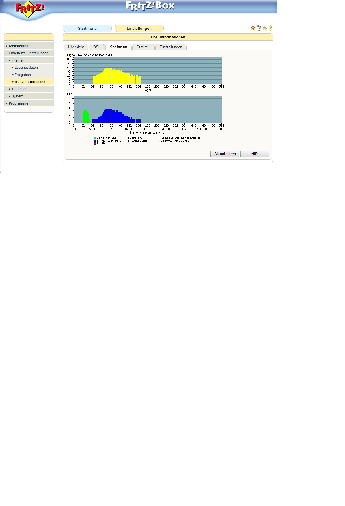

habe mal 2 screens gemacht von den daten die mir im router angezeigt werden.

Na ja, du hast offensichtlich DSL 2.000. Bei einer Leitungsdämpfung von 50dB dürfte auch nicht mehr drin sein.
Das heißt du kannst mit einer maximalen Downloadrate von vielleicht 220KB/s rechnen.
Ich habe DSL 6.000. Ich habe aber auch "nur" 25dB Leitungsdämpfung.
Und was dir am Telefon so an Werten genannt wird was maximal geht bedeutet immer bis zu...!
Bei 50 dB Leitungsdämpfung kein Wunder. Meine Leitung hat eine theoretische Leitungskapazität von 16,3 Mbit aber durch die schlechten Leitungen (32 dB) ist bei mir auch nur 6000 möglich. Als Tipp : Schau mal bei Kabel Deutschland, die liefern bei mir 106 Mbit =D
Bei mir wird sogar eine maximale Leitungskapazität von über 17MBit angegeben...
Trotzdem kriege ich max. DSL 6.000RAM. Wenn ich auf Annex J umstellen würde, könnte ich allerdings ca. DSL 12.000 kriegen.
