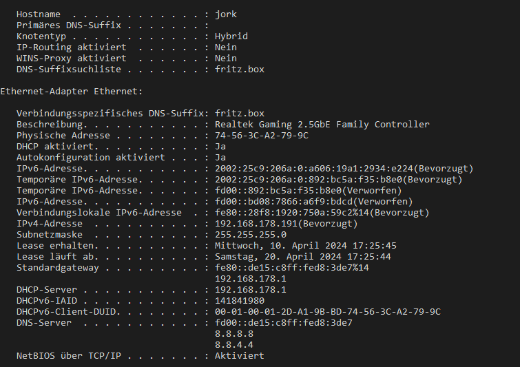

Dann zeige bitte mal die Textausgabe von 'ipconfig /all' in einer Eingabeaufforderung.
Reaktionen: Engaged

Kannst auch direkt Vodafone anrufen, denn Du hast ein nicht-routbares IPv6-Präfix bekommen. Einige Apps können das ab und fallen auf IPv4 zurück. Andere Apps können das nicht ab. Daher diese gemischten Symptome. Das Fehlerbild sehen wir in letzter Zeit öfters in ComputerBase.de. Die Vodafone-Cable-zentrierten Communities müssten doch eigentlich wegen dem Fehler glühen, sogar schon brennen. Finde dort auf die Schnelle aber nix. :confused_alt:

Am Computer hast Du mit DNS gespielt. Würde ich an Deiner Stelle wieder zurücksetzen, hat aber nix mit dem Fehlerbild zu tun.
Solche Threads finden sich
mit den Stichworten „IPv6-Routing“ bzw. „Router Advertisement im LAN aktiv“. Leider ist Letzteres keine Lösung sondern lediglich ein Workaround; man schaltet IPv6 im gesamten Heimnetz ab, um das nicht-routbare IPv6-Präfix zu vermeiden. Hier unbedingt beim Internet-Anbieter solange bohren, bis das gelöst wird. Das betrifft nämlich auch andere Kunden und man über-beansprucht sonst den AFTR-Gateway.
@smplj das wäre für Dich ein kurzfristiger Workaround, also IPv6 nur auf jenem Computer oder wie in dem Thread dort beschrieben in der FRITZ!Box IPv6 für das ganze Heimnetz ausschalten. Aber wie geschildert, das ist nur ein Workaround. Vodafone soll Dir bitte, bitte funktionierendes IPv6 geben, das müssen die bei sich reparieren!
