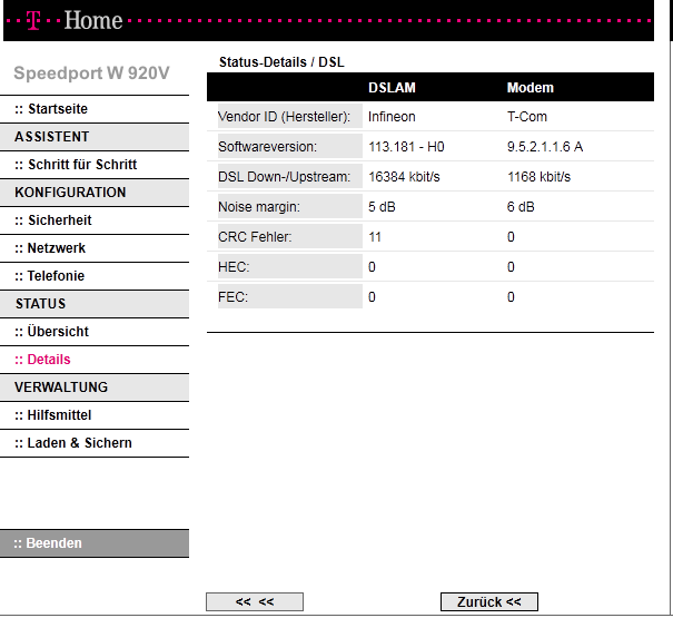

Hallo ,habe seit einer umstellung immer wieder sync abbrüche bei meinem dsl. vor 6 monaten wurde meine leitung von 6000 auf 16000 umgestellt. da fingen die probleme an. immer wieder verbindungsabbrüche. so 3 - 4 mal die stunde. die technikhotline der telekom hat alles durchgemesesn, konnte aber keine fehler finden. selbst der techniker der hier war konnte keinen fehler finden. also hat er kurzerhand die leitung wieder auf 6000 kbs downgegraded. Von da an lief alles wieder super. über 4,5 monate ohne abstürze. vor 2 wochen kam dann ein telekommitarbeiter zu mir und miente zu mir das in meiner region 16000+ nun verfügbar sei also auch entertain. da ich gerne fussbal gucke habe ich es direkt mal gebucht. nach der leitungsumstellung traten die verbindungsabbrüche wieder auf bis heute ( seit dem 28.3.2011) diesmal aber weniger. heute zb um halb sechs morgens, dann um halb eins mittgas, und dann jeztt zwischen 22-23 uhr auch wieder 2 mal. weiß einer woran das vllt liegt. bilder habe ich beigefügt. die noise margin werte sind innerhalb von 30 minuten bei modem von 6 auf 11 gestiegen, bei DSLam von 5 auf 6. sind solche schwankungen normal? mein router ist ein speedport W920V mit der aktuellen firmware. MFG
MFG

Dass der SNR schwankt ist durchaus normal.
Um zu deinem Problem mehr sagen zu können müsste man deine Leitung im Detail prüfen.
Sowas kann viele Gründe haben (Hausverkabelung, Funkstörer, Beeinflussung im Kabel, etc).
Prüfe ggf nochmal deinen Router und Hausinstallation (soweit möglich) und melde dann eine Störung mit entsprechendem Vermerk.
Kann auch sein, dass der Techniker 2-3 Mal kommen muss - sowas kann viel Zeit in Anspruch nehmen, wenn der Fehler nicht offensichtlich ist.
Ich schätze das iwo ne 2. Dose mit drin oder nen störer (tal). Meld ne störung, sollen das checken, denn so starke schwankungen sind nicht normal! :)
Ich hatte damals das Problem schon bei der 6000er Leitung. Bei mir ham wer tagelang an dem Problem gesucht. Router zerlegt, Router gewechselt, Einstellungen getauscht und und und.....
Zum Schluss wars die Leitung im Haus die "gefressen" hat. Wir ham die Kabels dann abgepetzt und neu an die Stecker gemacht und bis jetz ging des soweit.
Ich könnt mir durchaus vorstellen dass das bei dir en ähnliches Problem is. Bei mir waren die Schwankungen allerdings wesentlich stärker als das was du hier hattest. Kabel checken is auf jedn Fall keine blöde Idee. Falls du noch keinen andren Router dran gehängt hast, probier das mal....allerdings wirds wohl nich viel bringen schätz ich. Dein Teil is wohl gut aug die 16er ausgelegt. Die Kabel die offen liegen...also TAE Kabel zb, oder en Netzwerkkabel vllt. wäre auch noch ne Möglichkeit.
Wie JimmyV sagt....das kann einem ganz schön die Nerven rauben :)
danke für deine antwort, aber was ist abgepetzt:p. ja mit 6000 lief alles super mit 16000 immer wieder abbrüche. gestern gings von 5:30 morgens bis 12:30 ohne abstürze, und dann wieder bis 22:30 ohne abstürze, und von da aus wieder bis heute morgen um 9 Ohne abstürze. heute mittag ist es aber schon wieder 5 mal abgestürzt.
MFG

03.04.11 00:01:59 Anmeldung an der Benutzeroberfläche von IP-Adresse 192.168.2.101.
02.04.11 23:35:29 Anmeldung an der Benutzeroberfläche von IP-Adresse 192.168.2.101.
02.04.11 23:08:57 Anmeldung an der Benutzeroberfläche von IP-Adresse 192.168.2.101.
02.04.11 22:54:09 Internetverbindung wurde erfolgreich hergestellt. IP-Adresse: 93.212.127.40, DNS-Server: 217.0.43.33 und 217.0.43.17, Gateway: 217.0.119.9, Breitband-PoP: SIGR71-se800-B2244460703375 (R010)
02.04.11 22:54:02 DSL ist verfügbar (DSL-Synchronisierung besteht mit 16372/1164 kbit/s). (R007)
02.04.11 22:53:48 DSL-Synchronisierung beginnt (Training). (R008)
02.04.11 22:52:38 Internetverbindung wurde getrennt. (R009)
02.04.11 22:52:37 DSL antwortet nicht (Keine DSL-Synchronisierung). (R006)
02.04.11 22:51:10 Anmeldung an der Benutzeroberfläche von IP-Adresse 192.168.2.101.
02.04.11 22:38:27 Anmeldung an der Benutzeroberfläche von IP-Adresse 192.168.2.101.
02.04.11 22:27:44 Internetverbindung wurde erfolgreich hergestellt. IP-Adresse: 87.156.88.3, DNS-Server: 217.0.43.33 und 217.0.43.17, Gateway: 217.0.119.9, Breitband-PoP: SIGR71-se800-B2244460703375 (R010)
02.04.11 22:27:37 DSL ist verfügbar (DSL-Synchronisierung besteht mit 16356/1168 kbit/s). (R007)
02.04.11 22:27:23 DSL-Synchronisierung beginnt (Training). (R008)
02.04.11 22:27:03 Internetverbindung wurde getrennt. (R009)
02.04.11 22:27:02 DSL antwortet nicht (Keine DSL-Synchronisierung). (R006)
02.04.11 22:08:51 Anmeldung an der Benutzeroberfläche von IP-Adresse 192.168.2.101.
02.04.11 22:07:03 Internetverbindung wurde erfolgreich hergestellt. IP-Adresse: 93.212.127.120, DNS-Server: 217.0.43.33 und 217.0.43.17, Gateway: 217.0.119.9, Breitband-PoP: SIGR71-se800-B2244460703375 (R010)
02.04.11 22:06:03 Anmeldung beim Internetanbieter ist mit den verwendeten Zugangsdaten nicht möglich: Terminated LCP. (R001-56-0000)
02.04.11 22:06:03 Internetverbindung wurde getrennt. (R009)
02.04.11 22:05:56 DSL ist verfügbar (DSL-Synchronisierung besteht mit 16384/1168 kbit/s). (R007)
02.04.11 22:05:42 DSL-Synchronisierung beginnt (Training). (R008)
02.04.11 22:05:25 Internetverbindung wurde getrennt. (R009)
02.04.11 22:05:25 DSL antwortet nicht (Keine DSL-Synchronisierung). (R006)
02.04.11 16:44:11 Anmeldung an der Benutzeroberfläche von IP-Adresse 192.168.2.101.
02.04.11 16:26:03 Anmeldung an der Benutzeroberfläche von IP-Adresse 192.168.2.101.
02.04.11 15:37:41 Anmeldung an der Benutzeroberfläche von IP-Adresse 192.168.2.101.
02.04.11 15:08:35 Anmeldung an der Benutzeroberfläche von IP-Adresse 192.168.2.101.
02.04.11 14:57:50 Anmeldung an der Benutzeroberfläche von IP-Adresse 192.168.2.101.
02.04.11 14:15:54 Anmeldung an der Benutzeroberfläche von IP-Adresse 192.168.2.101.
02.04.11 12:58:06 Anmeldung an der Benutzeroberfläche von IP-Adresse 192.168.2.101.
02.04.11 12:24:03 Internetverbindung wurde erfolgreich hergestellt. IP-Adresse: 87.156.94.25, DNS-Server: 217.0.43.33 und 217.0.43.17, Gateway: 217.0.119.9, Breitband-PoP: SIGR71-se800-B2244460703375 (R010)
02.04.11 12:23:59 DSL ist verfügbar (DSL-Synchronisierung besteht mit 16344/1164 kbit/s). (R007)
02.04.11 12:23:45 DSL-Synchronisierung beginnt (Training). (R008)
02.04.11 12:23:28 Internetverbindung wurde getrennt. (R009)
02.04.11 12:23:27 DSL antwortet nicht (Keine DSL-Synchronisierung). (R006)
02.04.11 11:53:26 Anmeldung an der Benutzeroberfläche von IP-Adresse 192.168.2.101.
02.04.11 11:32:48 Anmeldung an der Benutzeroberfläche von IP-Adresse 192.168.2.101.
02.04.11 10:49:39 Anmeldung an der Benutzeroberfläche von IP-Adresse 192.168.2.101.
02.04.11 10:05:56 Anmeldung an der Benutzeroberfläche von IP-Adresse 192.168.2.101.
02.04.11 09:21:33 Internetverbindung wurde erfolgreich hergestellt. IP-Adresse: 93.212.117.112, DNS-Server: 217.0.43.33 und 217.0.43.17, Gateway: 217.0.119.9, Breitband-PoP: SIGR71-se800-B2244460703375 (R010)
02.04.11 09:21:30 DSL ist verfügbar (DSL-Synchronisierung besteht mit 17120/1164 kbit/s). (R007)
02.04.11 09:21:26 DSL-Synchronisierung beginnt (Training). (R008)
sollten die noise margin, bzw die db werte eher gleich sein wie zb 6 und 6 oder ist 6 und 12 schon ok?
MFG
6 ist der grenzwert. drunter schmiert meistens dsl signal ab, bei den resellern ist das meistens egal. die lassen auch noch mit 3db laufen und meinen alles top (dabei kannste da nichtmal mehr ne internet seite aufrufen, ohne das dein inet neu startet). 6 bis 12 ist ok, aber nicht schwankend! Meld ne störung, ist och Kostenlos!
Eine Störung ist nicht per se kostenlos!! Wenn es an seiner Hausverkabelung liegt ist es kostenpflichtig. Ebenso bei defekten Endgeräten etc.
es ging um die hotline die kostenlos ist.. trotzdem, will er anständig surfen oder mit dauer abstürzen leben? Meine Antwort wär klar ;)
