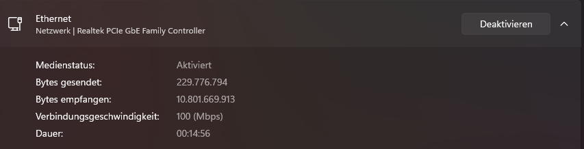

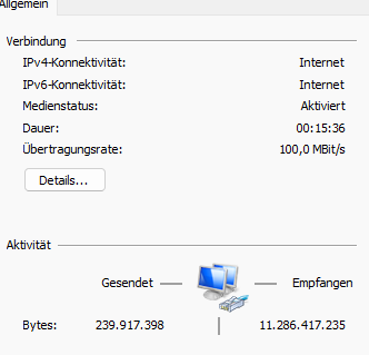

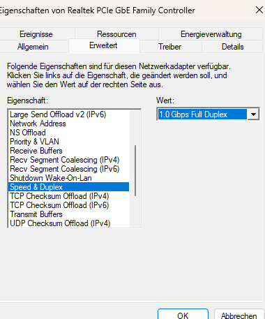

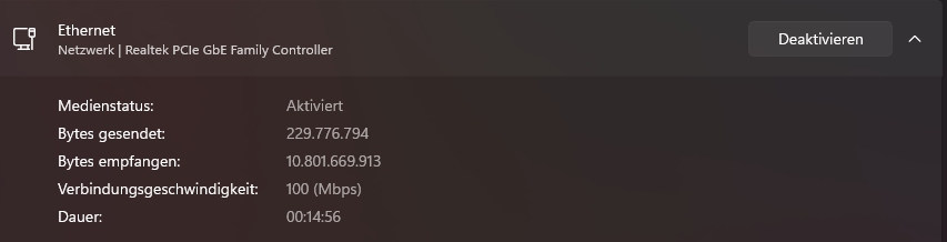

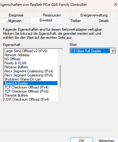

Wir haben nach langer Zeit von 50k auf eine 250k leitung gewechselt. An den ersten 2 tagen hat alles problemfrei funktioniert. Dann ab Tag drei begann mein Download auf 100k gecappt zu sein. Am Kabel liegt es nicht, selbes Kabel bei anderem Gerät erreicht die 250k. Router LAN ports scheinen auch nicht das Problem zu, denn auf zweit PC mit selben Kabel und selben Port werden 250k erreicht. Laut Mainboard anbieter sollte das Mainboard und der Netzwerkadapter bis zu 1 Gbit unterstützen. Bin lansgam ratlos, im Geräte Manager werden als maximum 100 mbit angegeben, selbst wenn ich es umändere auf manuell 1Gbit Vollduplex, springt es nach 20 sekunden wieder auf 100 Mbit.

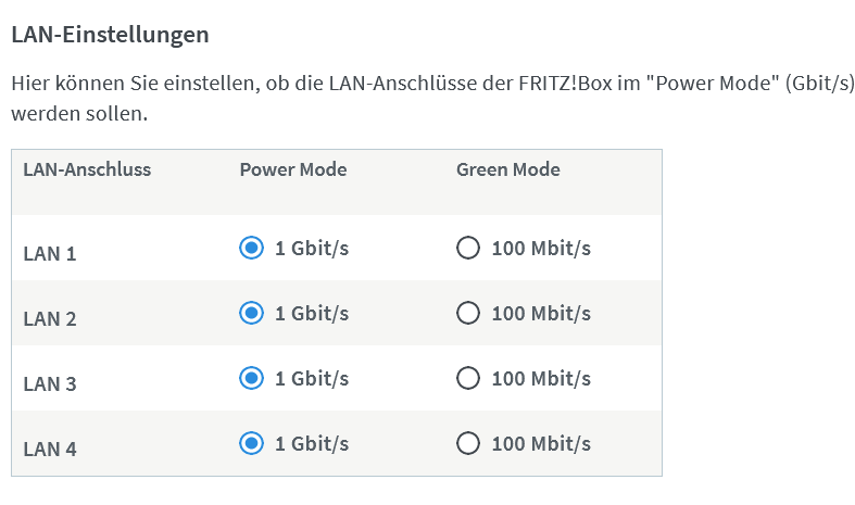

Meine Glaskugel sagt, dass du eine Fritzbox hast und einer ihrer Ports in den Strosparmodus geht

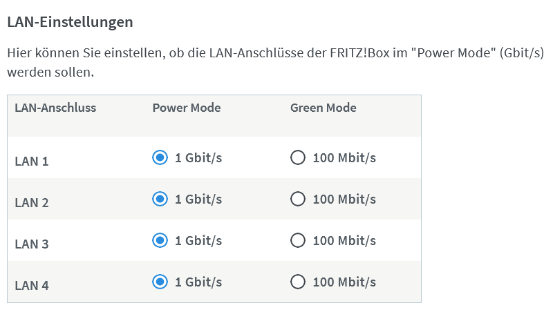

Leider nicht. FritzBox ist auf 1gbit gestellt.

NOTAUS schrieb:
Energiesparoptionen der Netzwerkgeräte überprüfen und ausschalten...
Ist ausgeschaltet. Problem trotzdem noch da.

NOTAUS schrieb:
Das interessiert doch nicht was du da eingestellt hast...
Das hier muss geändert werden...
Ja... sag ich ja ist bei mir auf 1 gbit für alle ports gestellt

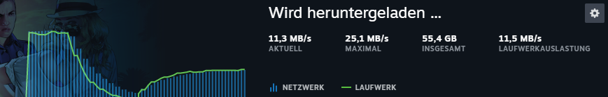

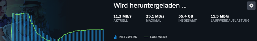

Grade getestet mit anderem Kabel selbes Problem
Beispiel: Steam am Anfang auf 25mb/s nach 10 sekunden auf null und dann ist wieder die Drosselung drinnen.
