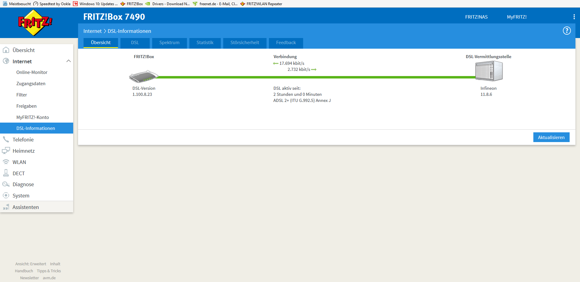

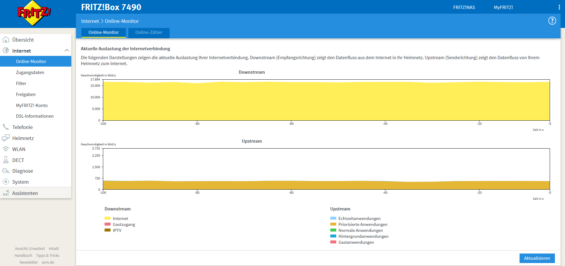

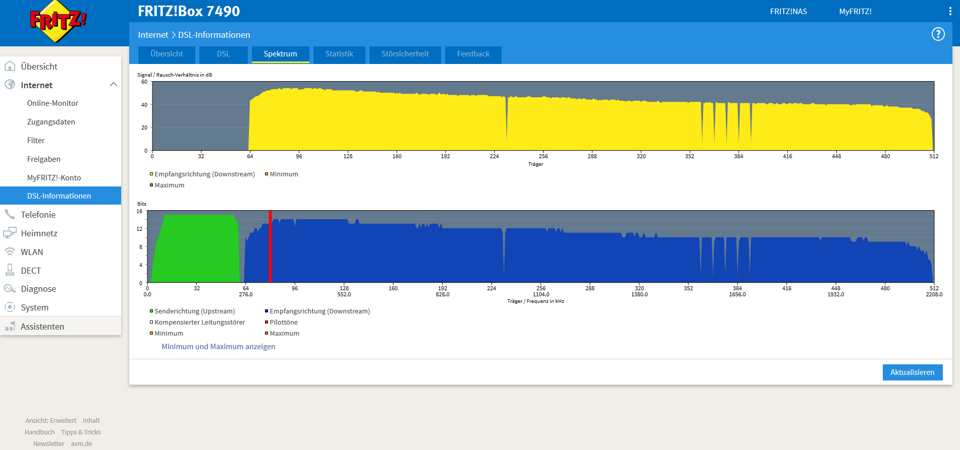

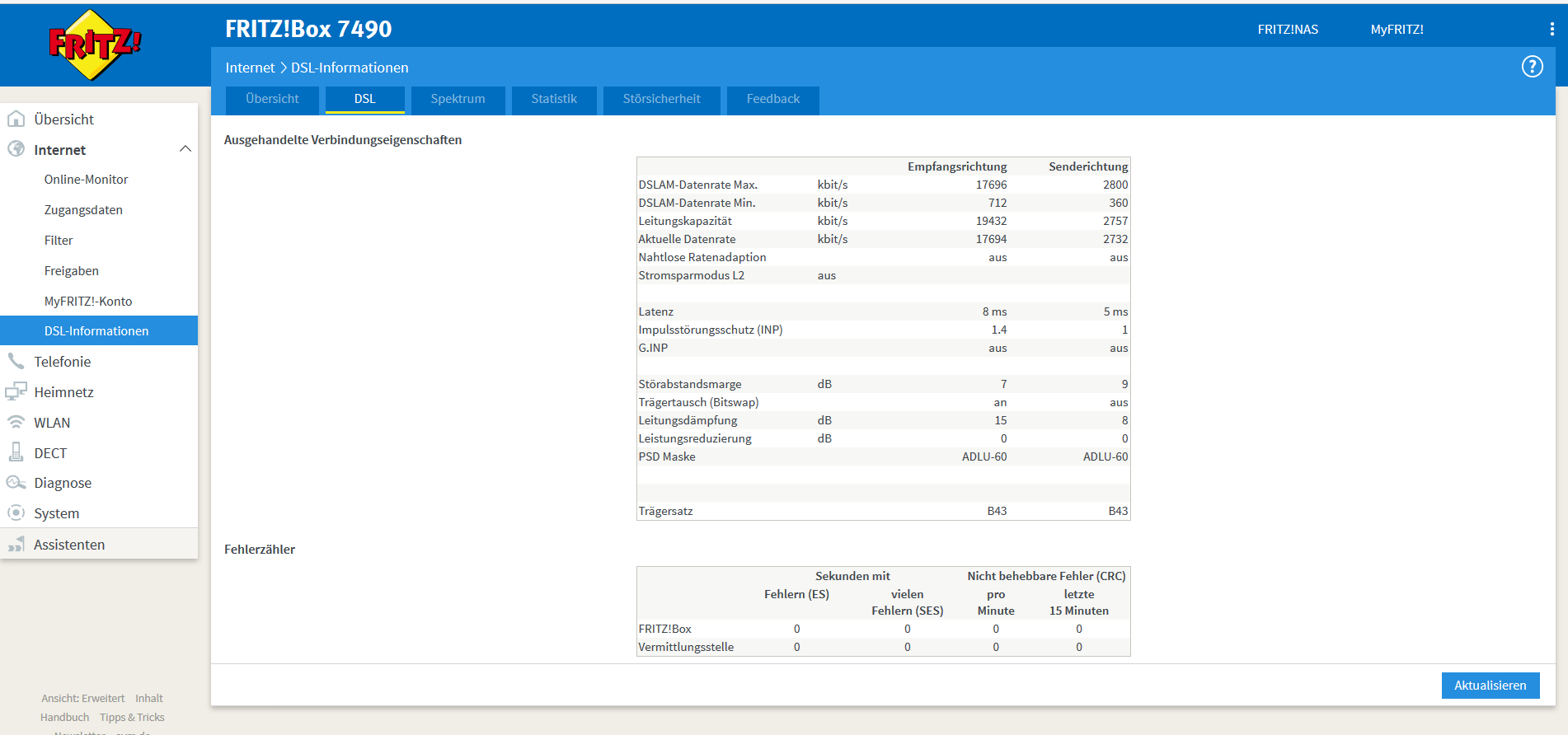

hoffe das ist das was du meinst
Die SNR(Störabstandsmarge) ist aber sehr niedrig. Schon gefährlich niedrig. Hattest du beim alten Anbieter den selben Router im Einsatz?
Lade doch mal was größeres runter (irgendwas das ca. 10-15min zum laden braucht) und poste noch mal das dritte Bild, auf dem man den Fehlerzähler sieht.
was ist denn snr, damit ich verstehe warum sehr gering. und ja hatte ich , hab ihn aber auf werkseinstellungen gestetzt und dann die neuen daten draufgebracht.

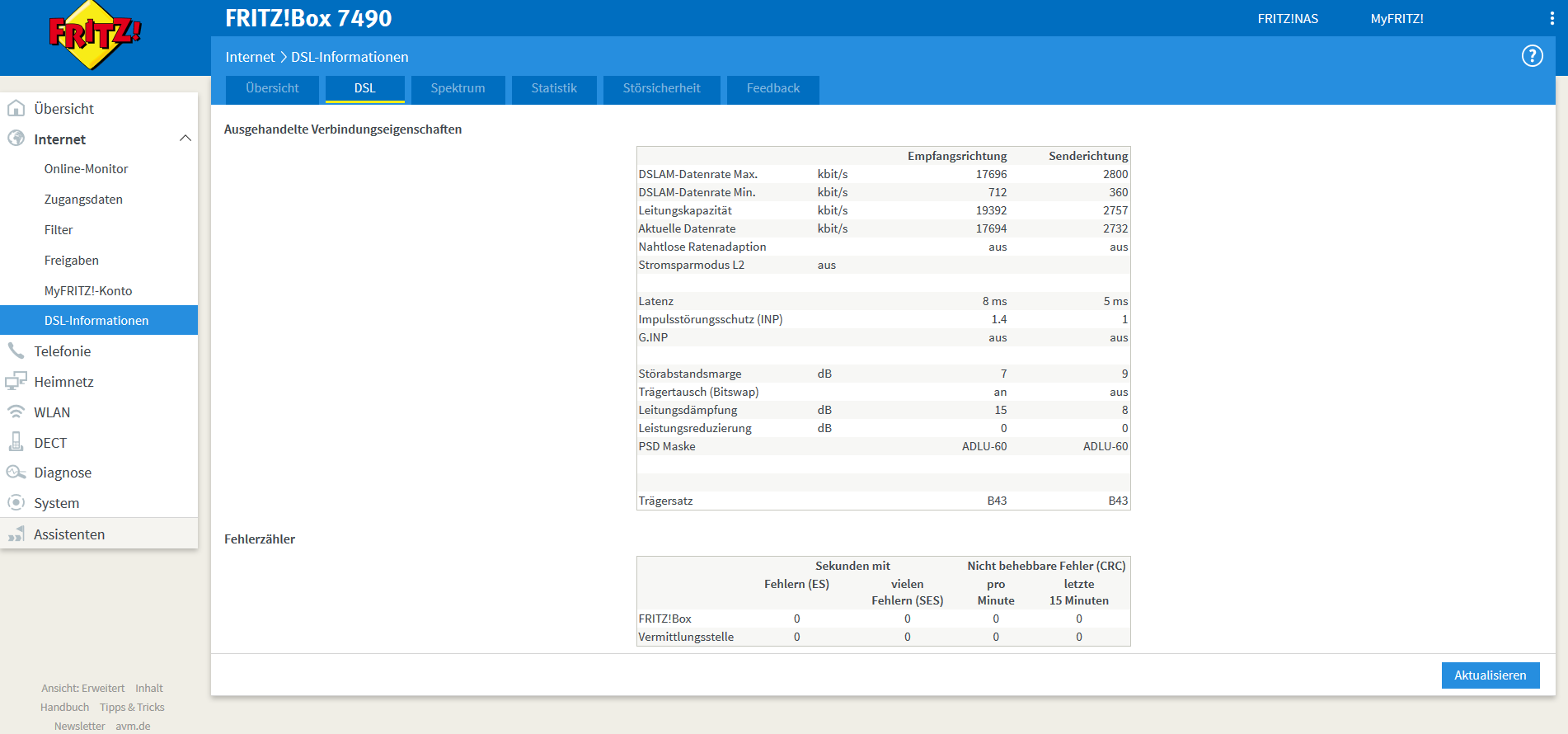

so hab jetzt mal ein weilchen was geladen und zeigt nun der fehlerzähler
